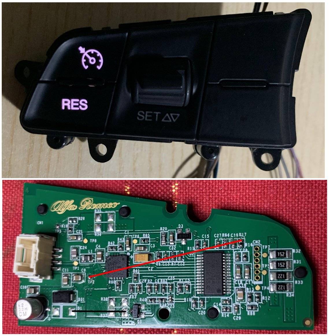

Aggiornamenti possibili solo con saldature su pcb originale.
Retroilluminazione: per il momento ho testato la pulsantiera di sx e appena trovo una dx a un costo accessibile farò anche quella anche se credo che i punti saranno molto simili.

Non basta adattatore ai cavi ma bisogna fare delle modifiche interne ai PCB. Per il
momento ho trovato il modo di accendere illuminazione led dei tasti.

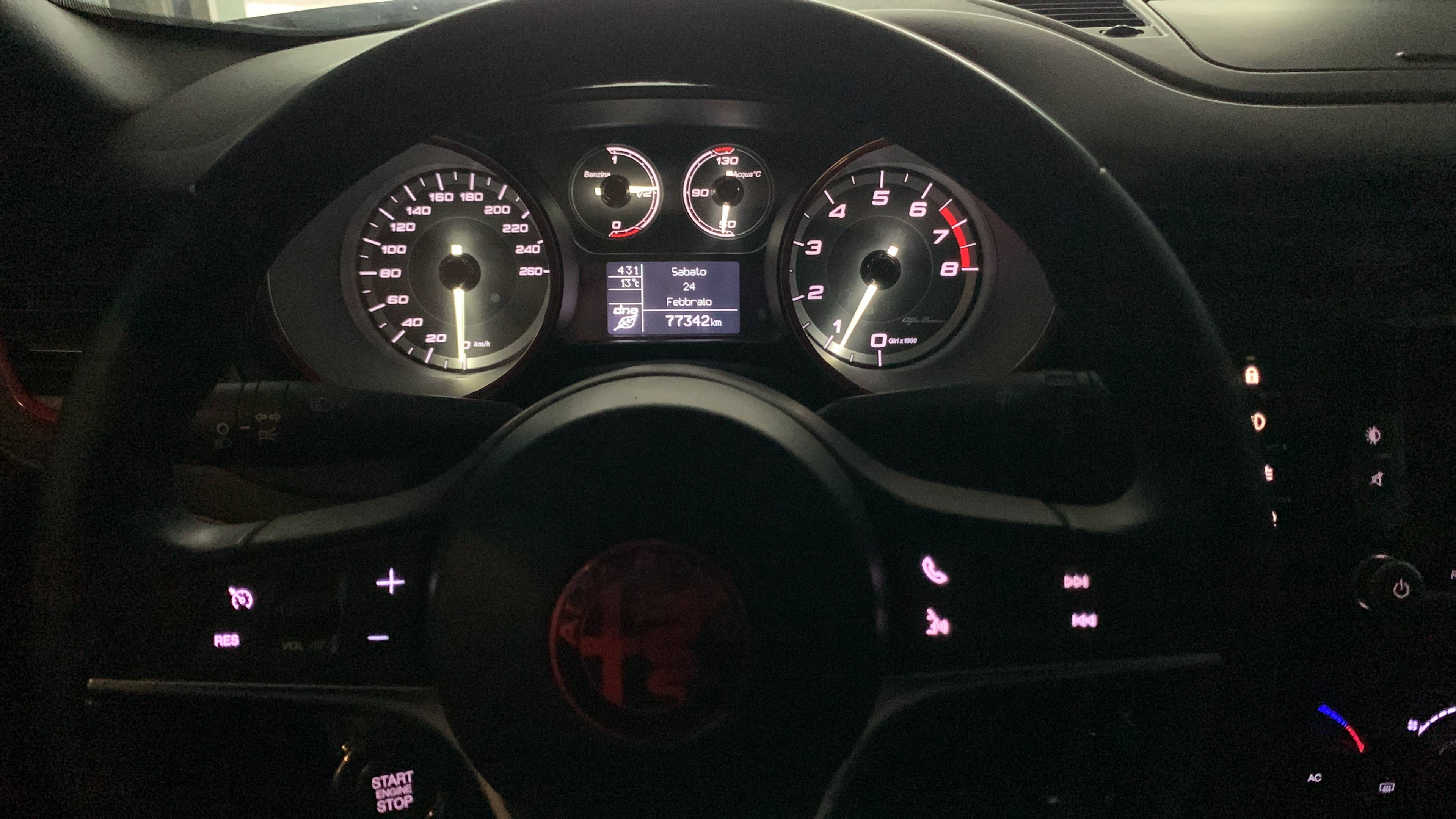

ciao ragazzi Sono nuovo e anche io sono interessato a questo modifica, basterebbe che andasse airbag dei tasti poco poco importa, quindi è fattibile? Solo cambiando il volante far funzionare queste cose?
#108
Ciao al momento si riesce a far funzionare airbag e clacson e con alcune modifiche al PCB dei tasti anche illuminazione.
#109
Montato funzionante sia illuminazione, comandi, clacson e airbag. Mi resta da attivare accensione con il bottone start (in studio).
Per airbag con due connettori basta adattarli, con un connettore si adatta uno dei due di Giulietta e sull'altro per togliere errore inserire in parallelo ai cavetti una resistenza da 2,2 ohm come ho fatto io.
