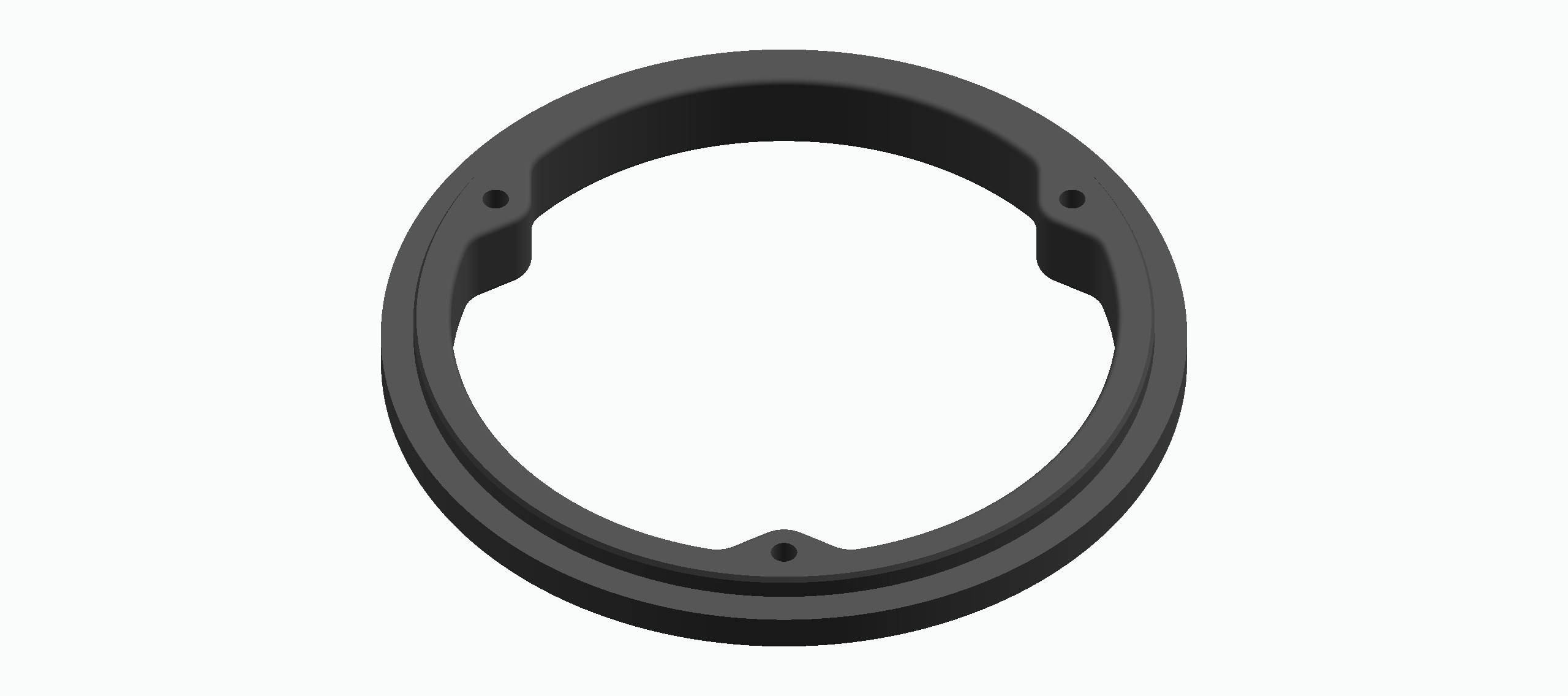

per chi ha bisogno dell'anello adattatore che chiude lo spazio tra volante Giulia e devioluci, qui lo trovate.
