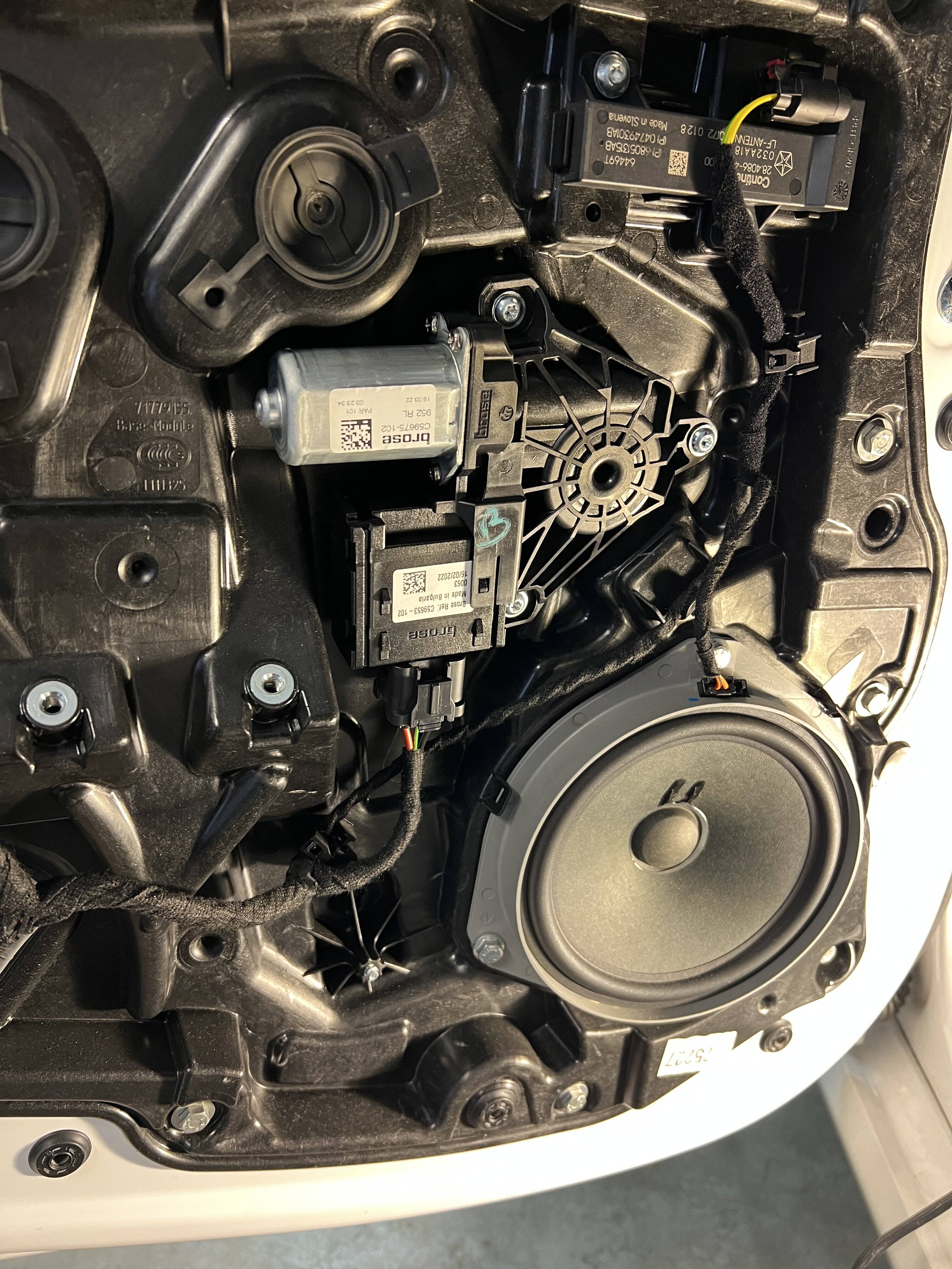

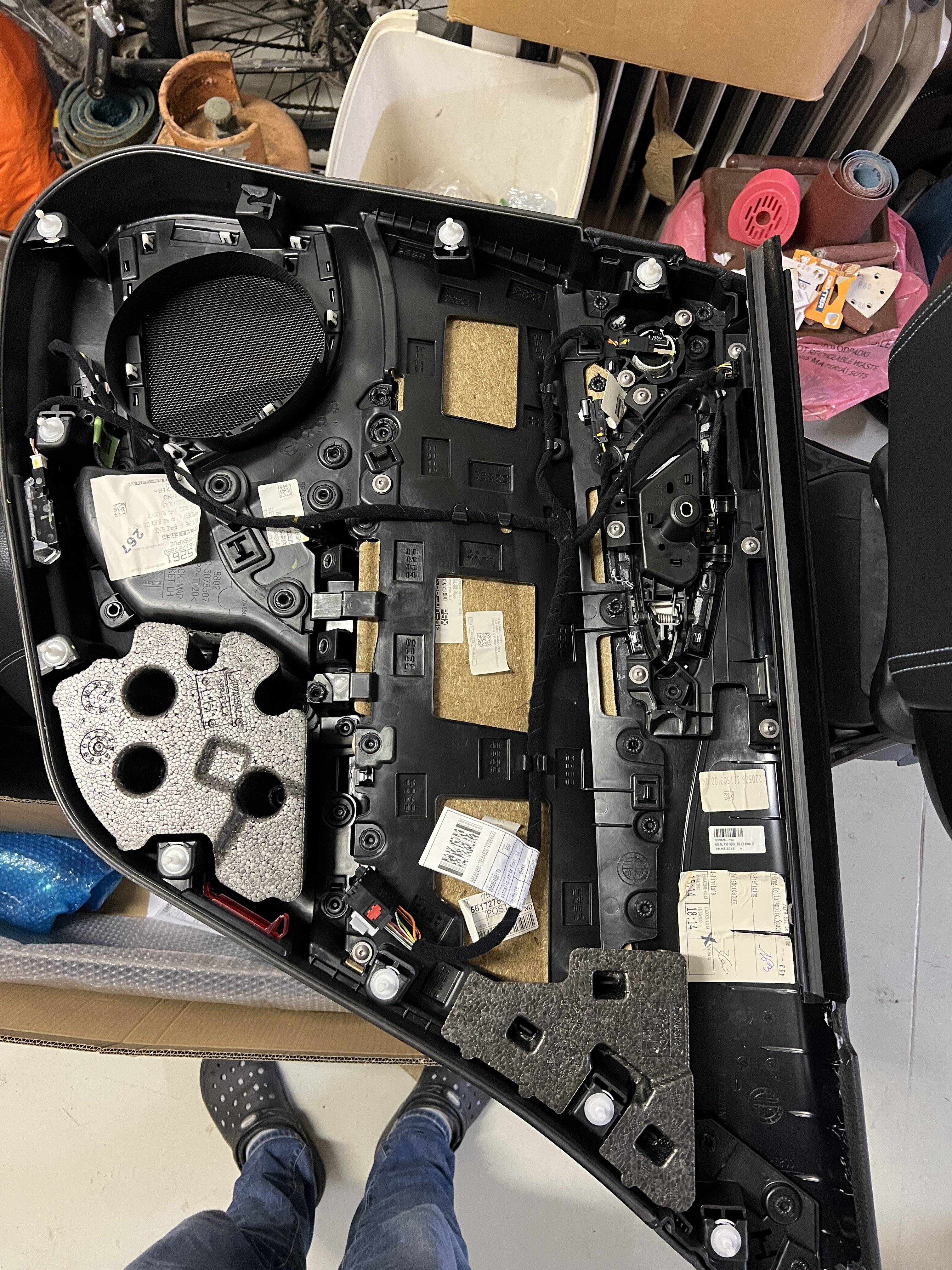

Ripesco la discussione per aggiornare che ho smontato completamente il pannello interno ma purtroppo i cavi che sono presenti si limitano all'illuminazione interna, musica e finestrini elettrici.
E' palese che ci siano dei cavi dietro il pannello ma non so come smontarlo senza fare danni visto che probabilmente è agganciato al finestrino.
Stando alla scheda eper dovrei avere il cavo necessario ma non so come raggiungerlo.
Qualcuno ha mai smontato il pannello interno?
Smontare la maniglia esterna e tira il cavo, altrimenti blocchi il vetro con una zeppa o del nastro per non farlo scendere, cominci a staccare il motorino levi tutti i bulloni e stacchi la copertura.
