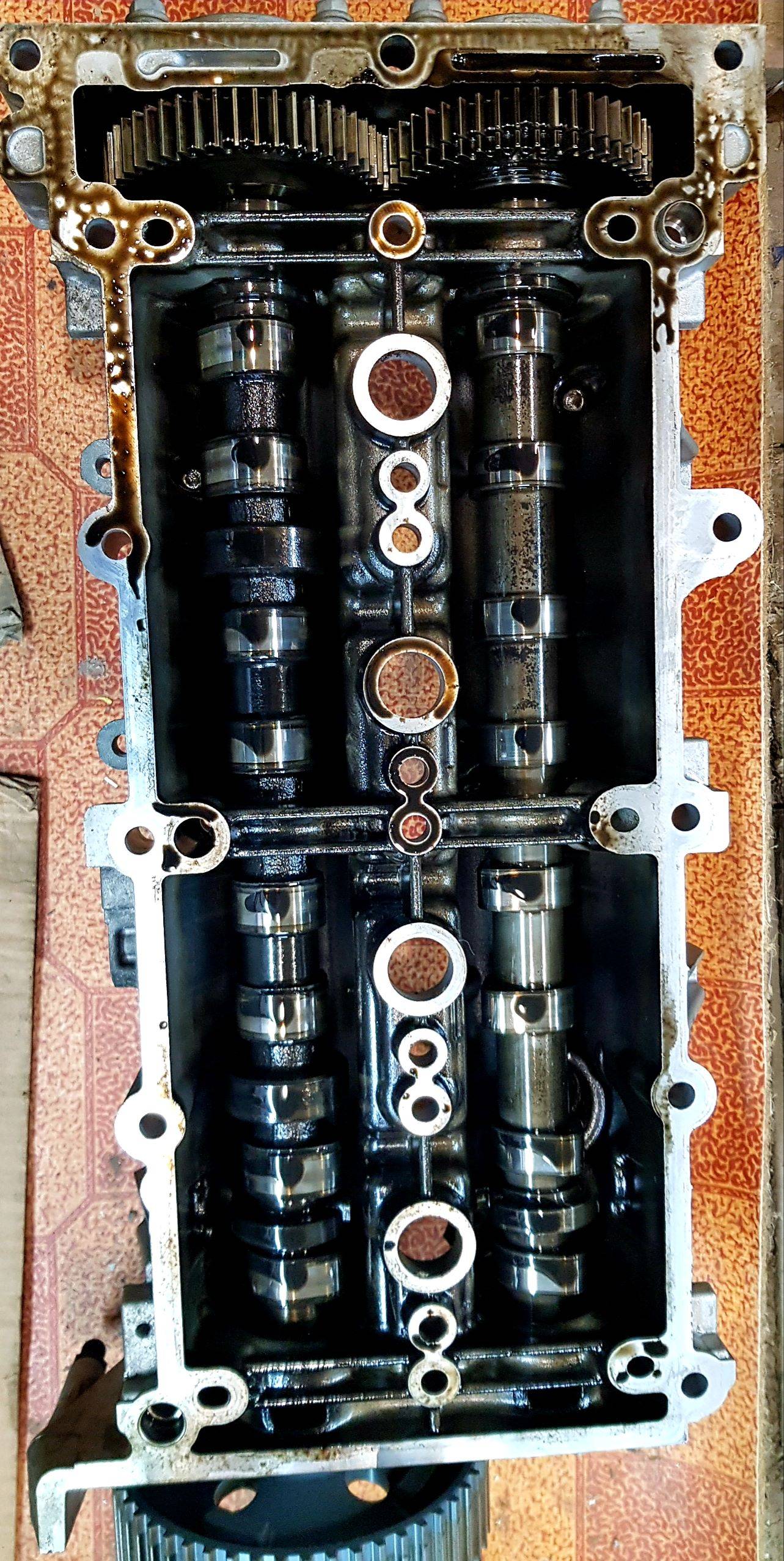

Non so quale sia la causa, probabilmente hanno qualche problema in produzione o qualcosa del genere. Allora ho comprato una macchina che era ancora in garanzia e aveva solo 12.000 km, aveva 8 mesi. Quando l'ho guidata verso la Croazia sono rimasto molto sorpreso dalla potenza del motore, ha raggiunto i 242 km/h senza problemi e ho sentito sul pedale dell'acceleratore che aveva più potenza, ma poi ho rallentato e mi sono stupito dalla potenza del motore. Appena arrivato in Croazia, espletate le pratiche di immatricolazione e assicurazione, e le pratiche doganali, mi sono recato presso un centro assistenza autorizzato per il cambio dell'olio e del filtro. Dopodiché, l'auto non aveva più la potenza che aveva, semplicemente non poteva più raggiungere una velocità superiore a 215-222 km/h e questo con la tortura. Per il resto ha funzionato perfettamente, non ha usato olio, non ha consumato troppo carburante, non ha acceso nessuna spia e ho attribuito la mancanza di energia al cattivo carburante croato e ho ignorato il problema. Il problema fin dall'inizio è stata la cam proprio a causa del problema citato da Alex777. Certo, ora che c'era un problema con la cinghia di distribuzione e la rottura del motore, i meccanici non sospettavano affatto gli alberi a camme, hanno messo insieme la testata del motore, ma il motore non ha funzionato bene. Hanno preso gli alberi a camme per l'ispezione e hanno scoperto che erano addirittura piegati (questo è il risultato di una cinghia di distribuzione rotta) Sto aspettando nuovi alberi a camme e ora sono convinto al 100% che il motore funzionerà la prossima settimana quando arriveranno. Grazie ancora Alex777 per la segnalazione e grazie a tutti coloro che hanno seguito questo problema. Mi scuso se ho offeso qualcuno, non volevo perché uso google translate. Ne sto guidando uno quando verranno installati i nuovi alberi a camme, ti farò sapere i risultati. Saluti dalla Croazia
Sarei felice se aiutasse anche un po ', forse ha senso sostituire l'intero letto, non è costoso, circa 250?
    610.1 KB · Visualizzazioni: 110
il motivo se il pistone arriva alla valvola in questi motori può essere solo uno, il bilanciere di solito si rompe e si può fare a meno di smontare la testa, ma tutti si dimenticano dell'albero a camme (solo aspirazione) lo scarico è monolitico e fortissimo flette un po'
che abbiamo visto che l'albero a camme di scarico è in acciaio fuso e l'aspirazione non è in fusione
Vedremo, per ora abbiamo ordinato gli alberi a camme, arriveranno in 5-6 giorni spero. Grazie ancora per la conferma, peccato che tu non abbia segnalato prima perché proprio stamattina siamo giunti alla conclusione definitiva che il problema potrebbe essere dovuto agli alberi a camme

Spero di non cambiare il motore, ma di risolvere il problema con la sostituzione dell'albero a camme, che risulta essere piegato e ne è già stato ordinato uno nuovo. Arriverà tra 5-6 giorni, spero anche prima, quindi vedrò. Sono convinto al 99% che il problema sia l'albero a camme, lascio questo 1% di riserva perché in fondo è un'Alfa :-)
un amico ha avuto un problema simile... l'albero a camme di aspirazione è cavo e si piega facilmente di frazioni di millimetro, ma questo è sufficiente per premere la valvola per i primi minuti di funzionamento quando ancora non c'è abbastanza olio nelle punterie idrauliche, si non si nota appena fanno il pieno d'olio e scelgono un varco, la valvola di aspirazione sarà leggermente socchiusa anche nella fase in cui dovrebbe essere chiusa (mi servo anche di un traduttore per questo, a volte il testo sembra scortese o sprezzante, ma è non è)
Ciao Alex, che problema aveva oroginariamente il tuo amico?
Saluti Un conoscente ha già acquistato con un problema del genere all'avviamento a freddo e ha funzionato bene dopo pochi minuti, la compressione è scomparsa da tempo non riusciva a capire quale fosse il motivo .... penso che prima di lui ci fosse una cinghia rotta, sostituito i bilancieri e venduto la macchina così senza fare altro..
