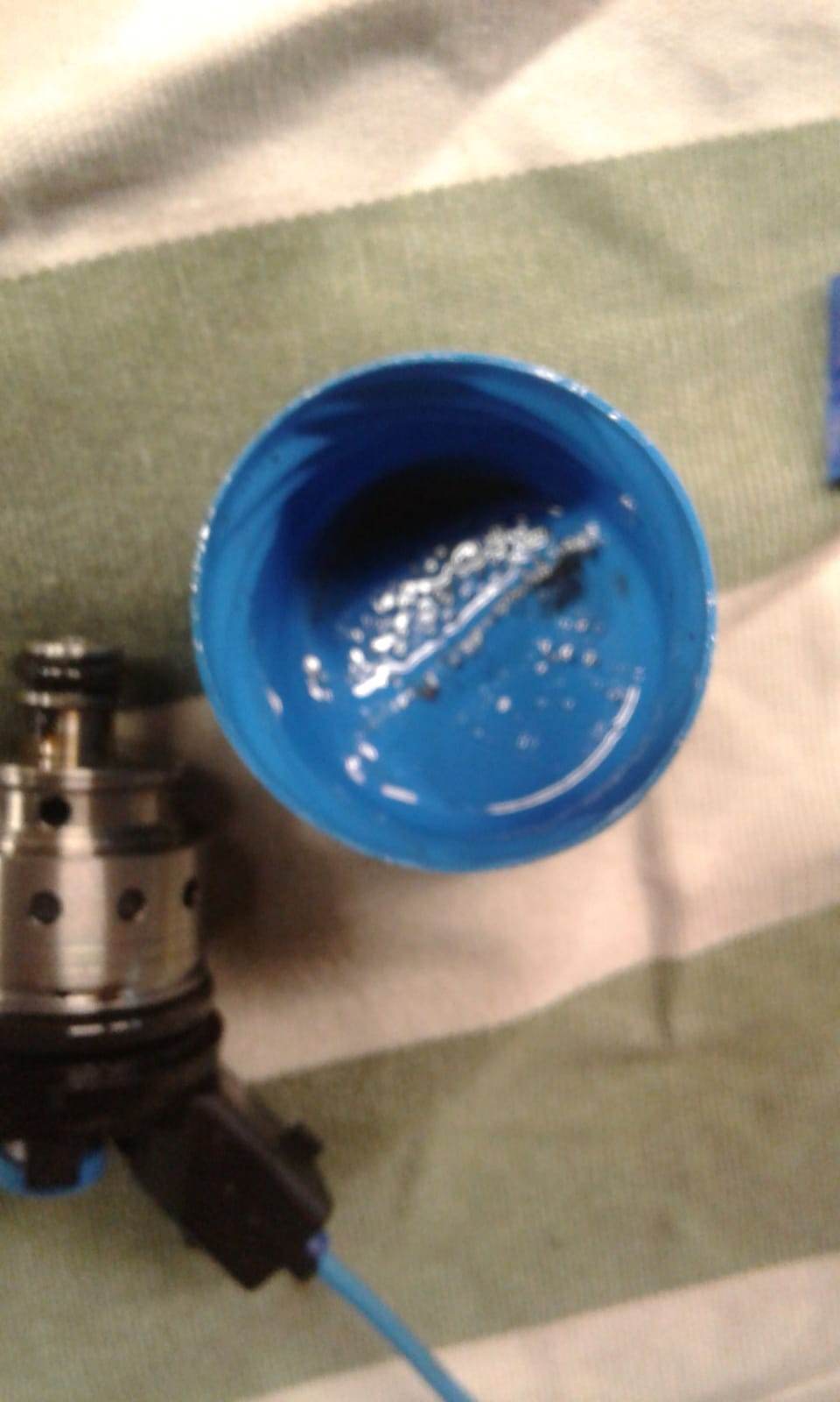

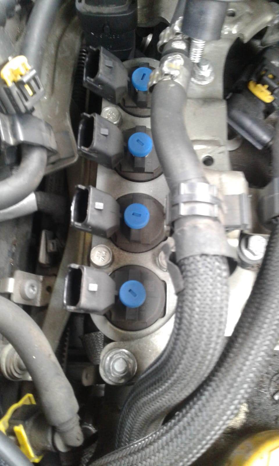

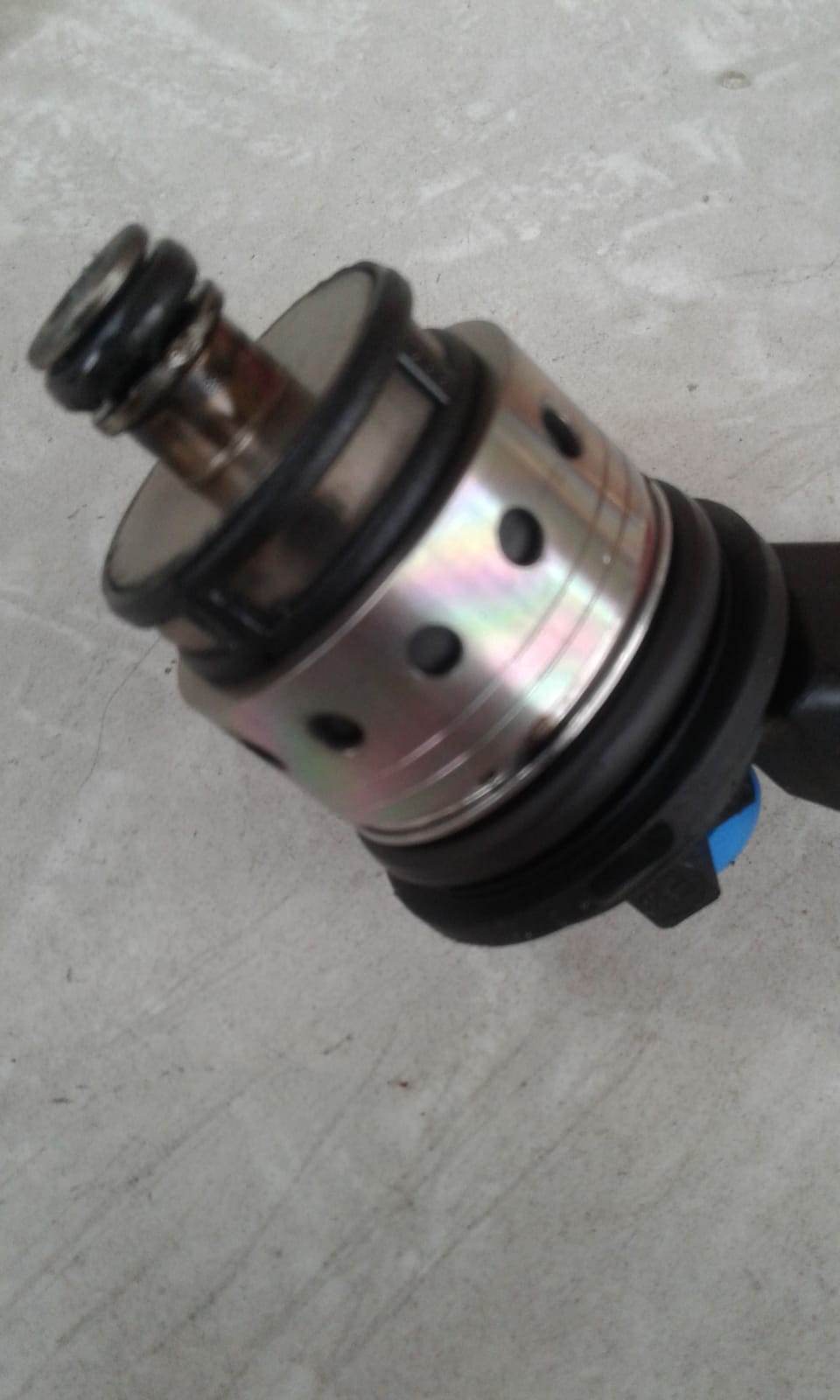

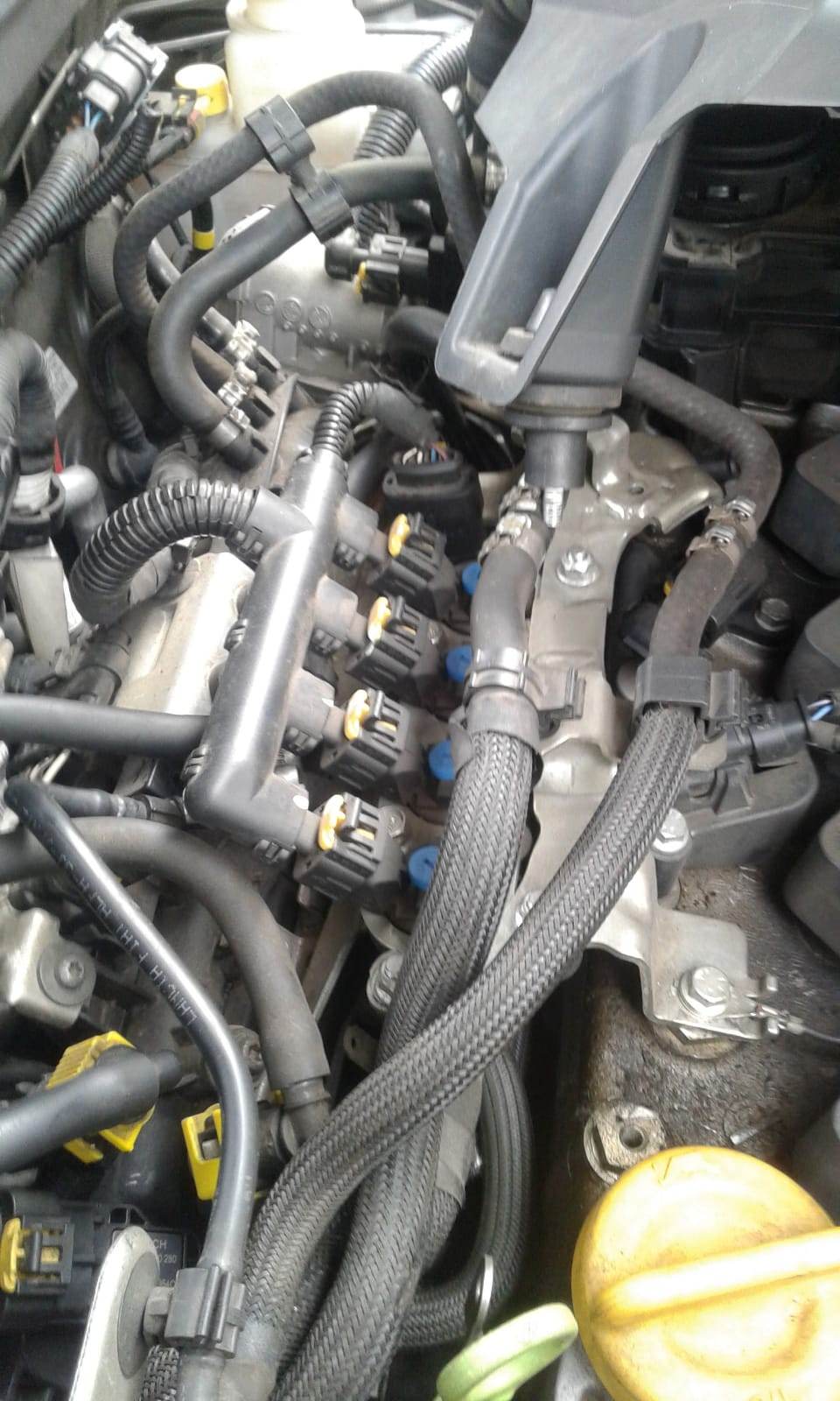

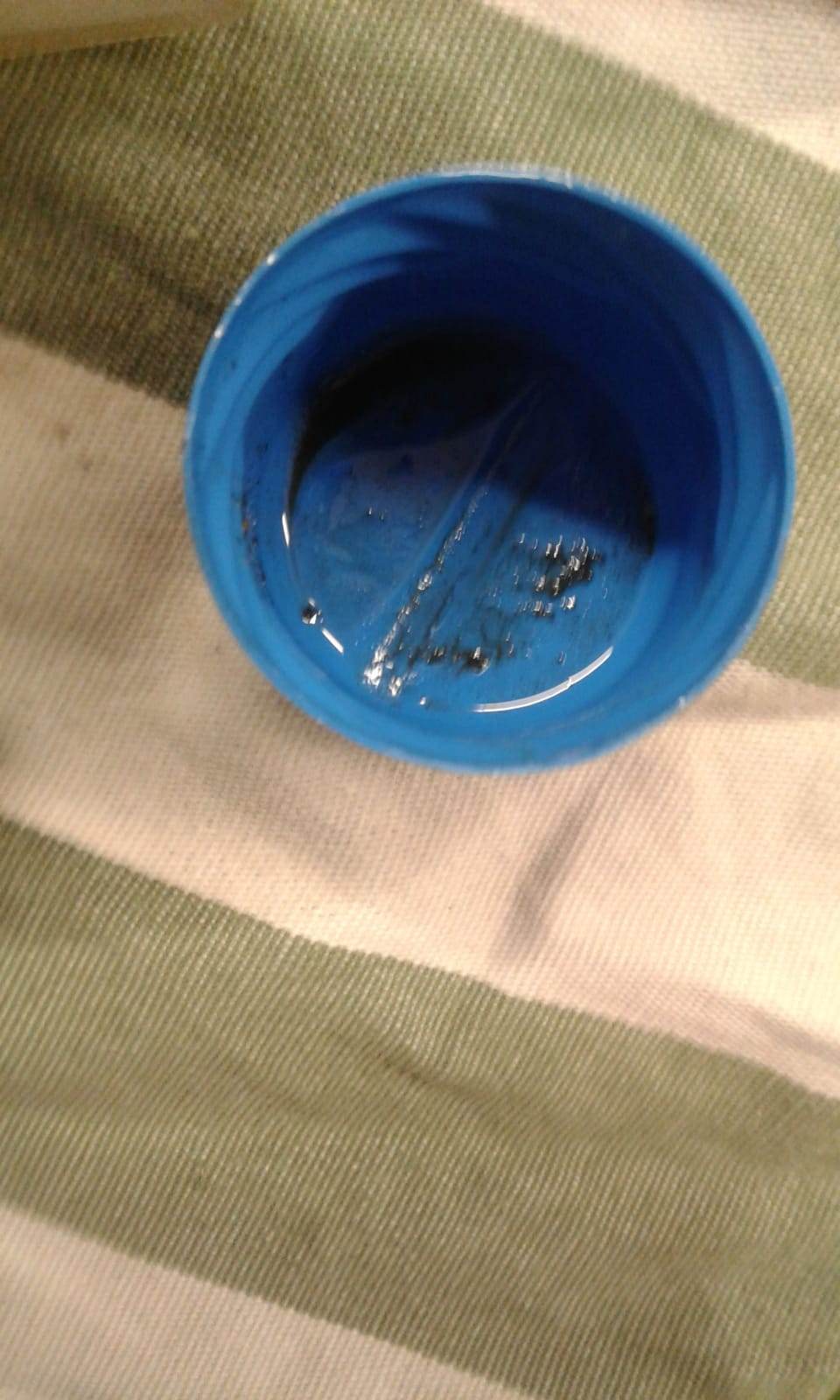

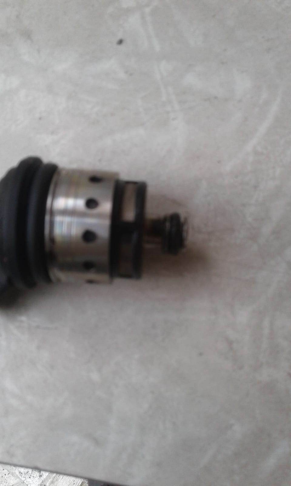

Ragazzi ho risolto il problema degli strattonamenti giulietta 1.4 tb gpl 130.000 km
Dopo aver cambiato sensore di pressione sul rail, revisionato polmone e cambiato tutti i filtri
cambiato debimetro e sensore sul collettore che va dall'intercooler al motore
Ieri ho smontato gli iniettori e li ho puliti con chant clair ,wd40 e petrolio e dato corrente per farli uovere con caricabatteria....ho fatto 40 km e la macchina non strattona piu. Il turbo a gpl spinge in tutte le marce...quindi se avete problemi che il turbo non sale qualcosa c'e' che non va bene , per me e' il debimentro dopo averlo cambiato sale a manetta
Non ho misurato gli ohm sugli iniettori che devono essere 1.2-1.7 entro questi valori
vi allego le foto della pulizia iniettore numero 2 intasatissimo ma si muoveva agli impulsi.
