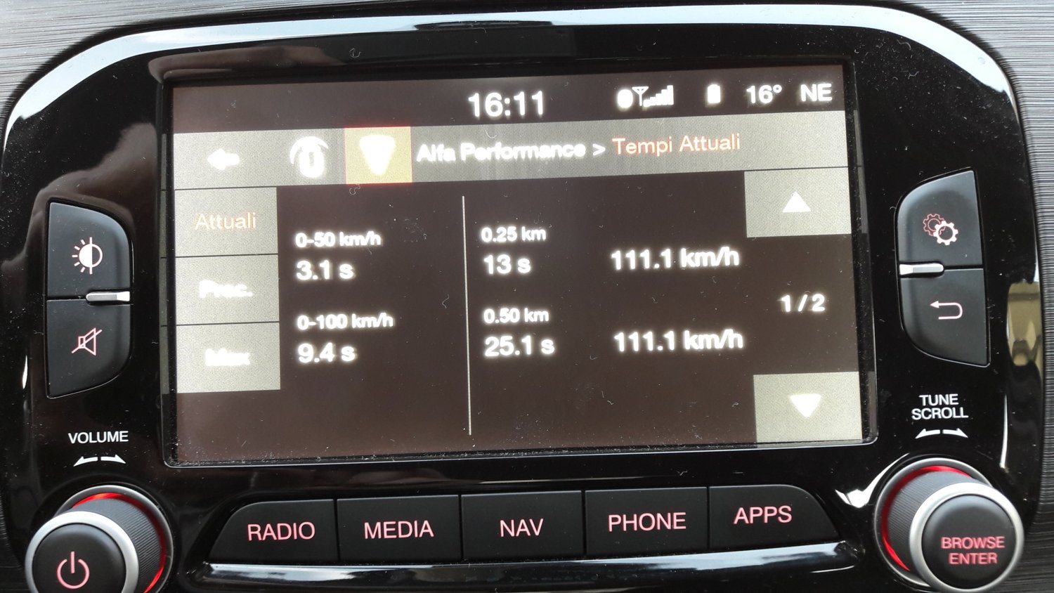

Come dice giustamente Mad 80 secondo quel grafico,la nuova versione ha circa 180 N/M a 1750 giri/min,ma credo che i due grafici vecchio e nuovo siano un po'....pubblicitari. Ad onor del vero il sito dove sono pubblicati i grafici dichiara che i risultati sono calcolati e non misurati,come calcolati sono i tempi del prestazioni pubblicate.Infatti dichiarano uno 0-100 di circa 10 sec, mentre sappiamo che pure la nuova versione fa i 9.4 sec. Vedi foto allegata.
Vi invito comunque a dare un'occhiata a questo link 105cv - Giuly 1.4 TB 105 CV al banco
dove un utente ha misurato sul banco la sua vettura, a suo dire una 105 cv originale.
Aldilà dei numeri errati riportati sulla potenza max è interessante osservare il disegno sul grafico della curva di coppia ,(che ricordo è dichiarata uguale al 120 tb dalla casa madre) e possiamo vedere la realtà di una curva di coppia reale e differente dalla pubblicità.
