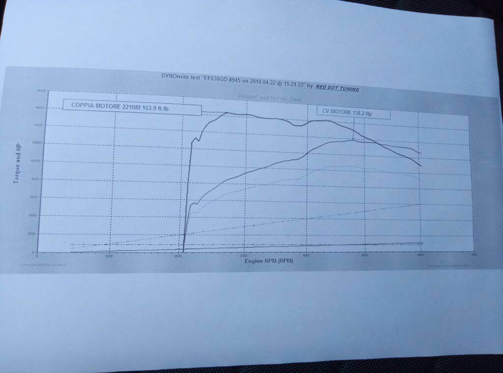

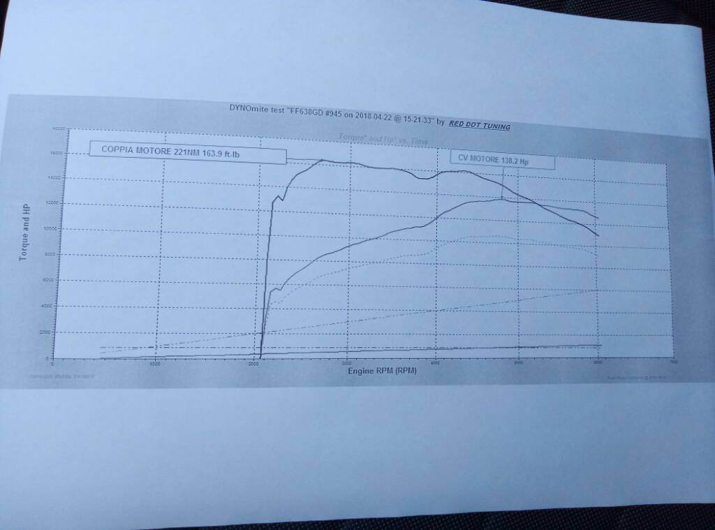

Confermo la mia TB gpl immatricolata luglio 2016,, tacche turbo piene fin dalla prima!
138cv tutta originale.
138cv tutta originale.Visualizza allegato 169210
Giusto, le tacche si dovrebbero colorare ugualme5in tutte le marce, cosi2come succede a te.
La tua è una normale programmazione, ed i cavalli in più sono dovuti solo ad una pressione leggermente superiore alla nominale .Bene.
Reazioni: iddi
