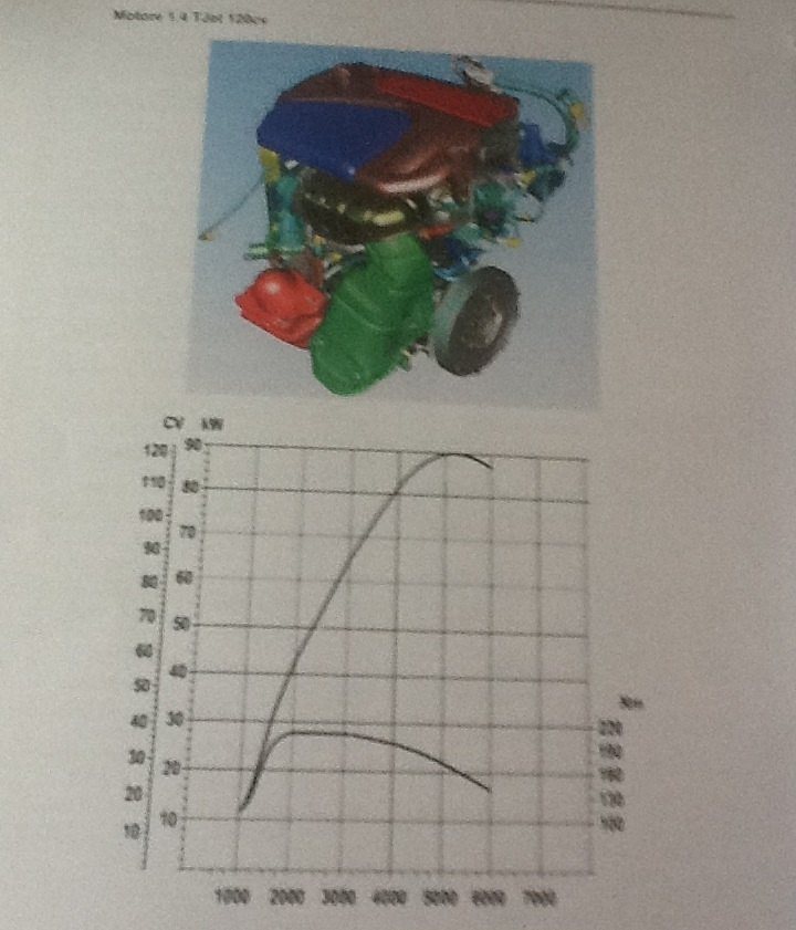

image-jpg.93686.jpg Questa immagine l'ho trovata sul forum. E' il motore della giulietta 120 tb. Non mi sembra un motore che a 4000 g/m cala . A me sembra che la potenza cala dopo i 5400 gm
bhè dipende da dove guardi, da un'occhiata alla curva di coppia e vedrai che comincia a calare gia a 3000 giri per poi avere un calo drastico a 4000. quel grafico mostra molto chiaramente cio che sto cercando di far capire da un bel po...
P.S. giuste per l'esattezza quello nel grafico è il tjet fiat, ma è un dettaglio cambia di poco.
