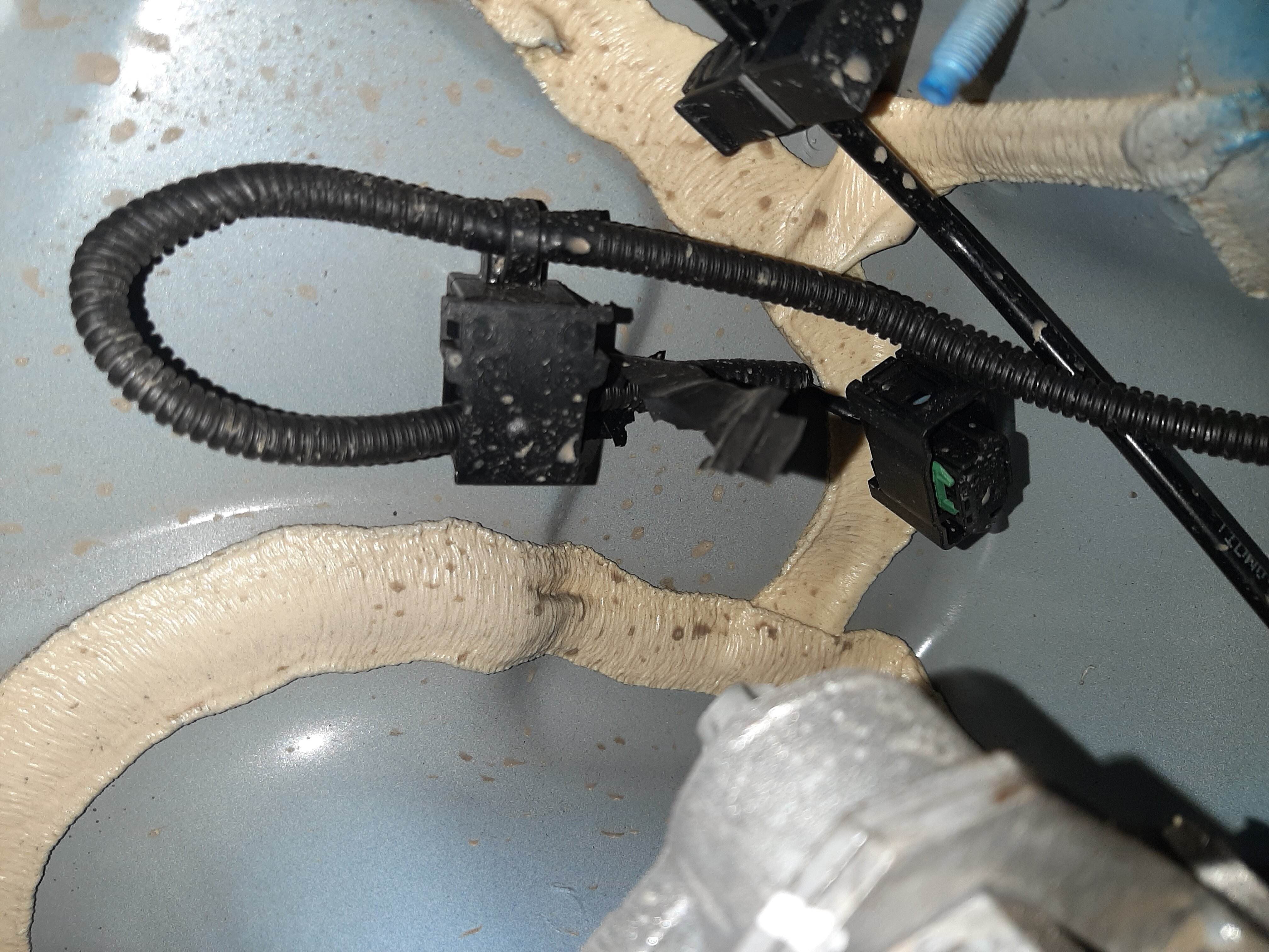

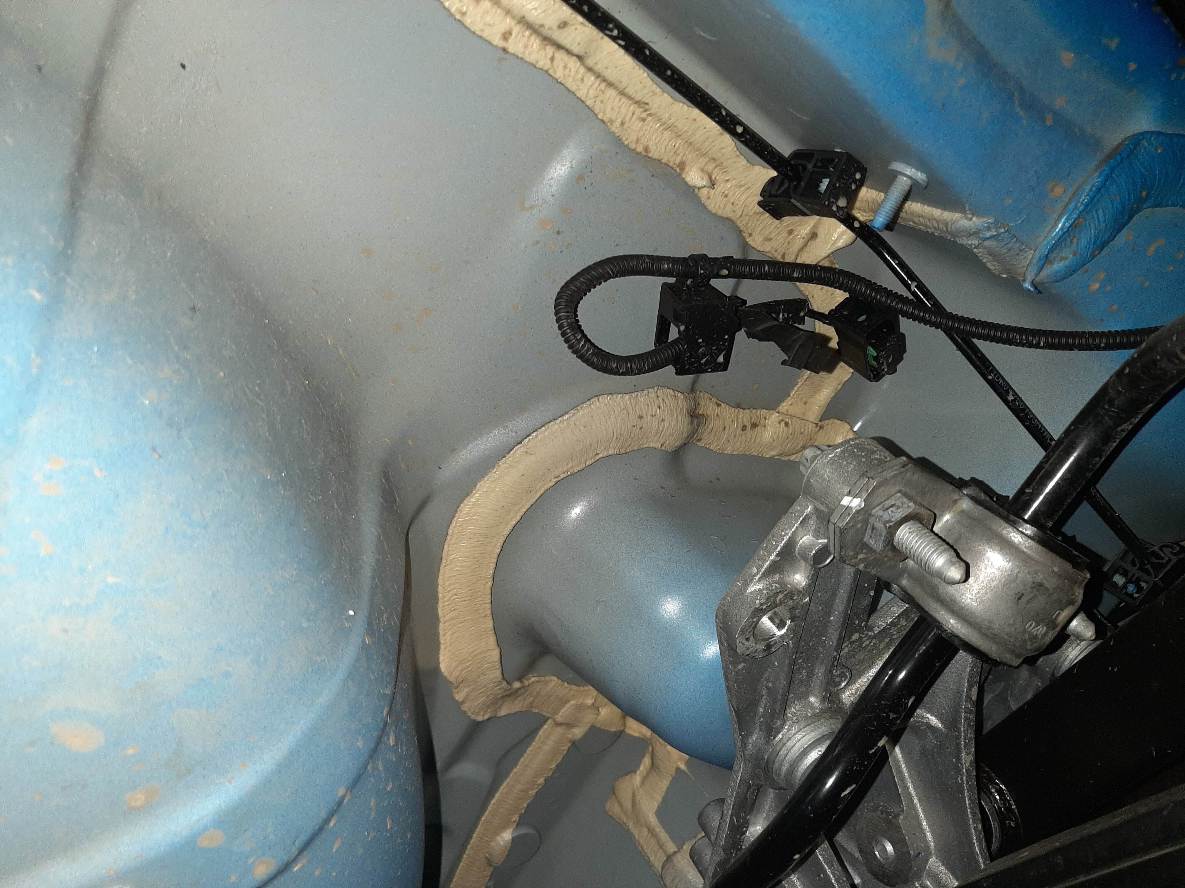

Un altra domanda. Qualcuno sa a cosa serve questo spinotto non collegato?

Allora, ho controllato e fili predisposti non ne ho, perciò ho controllato nel vano baule dove ,teoricamente , c'è una fusibiliera, be' nella mia non c'è nulla né cavi 12volt ne centralina fusibili dove potrei collegarmi.
Cosa fare? Abbandono il progetto?

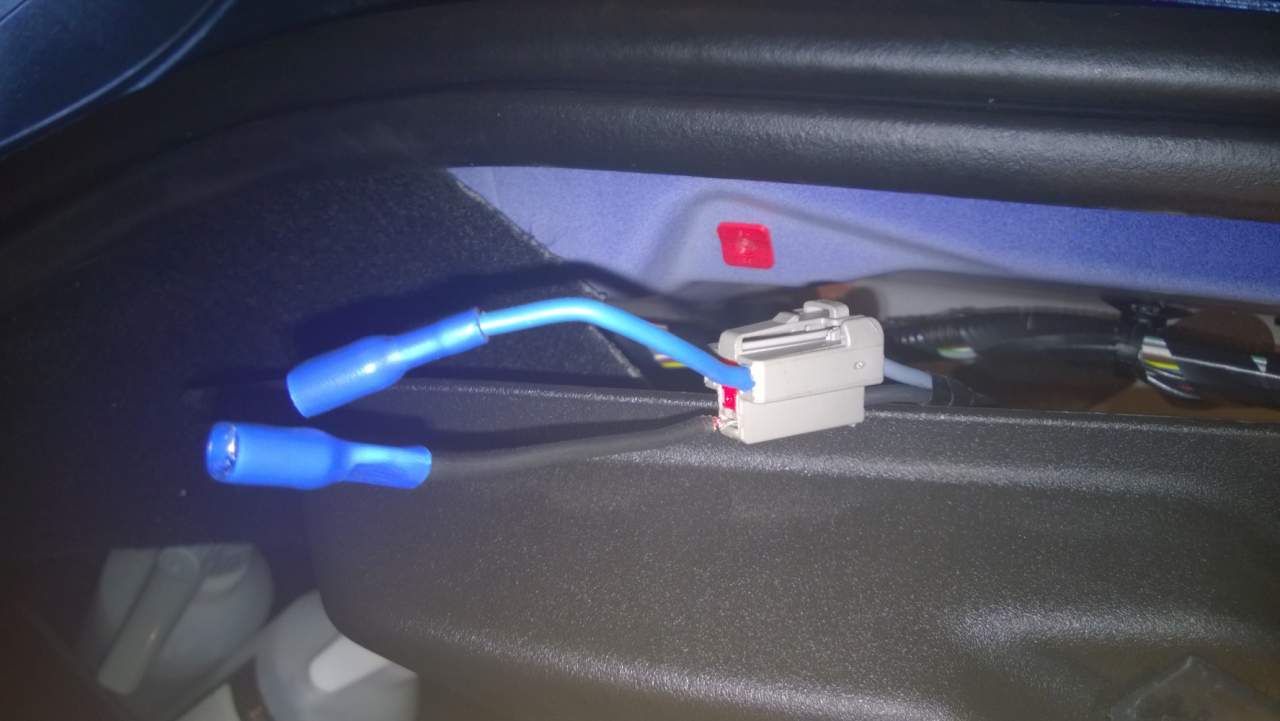

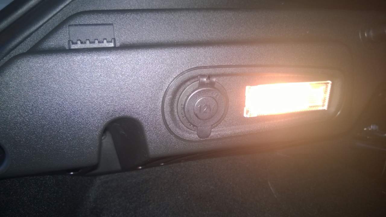

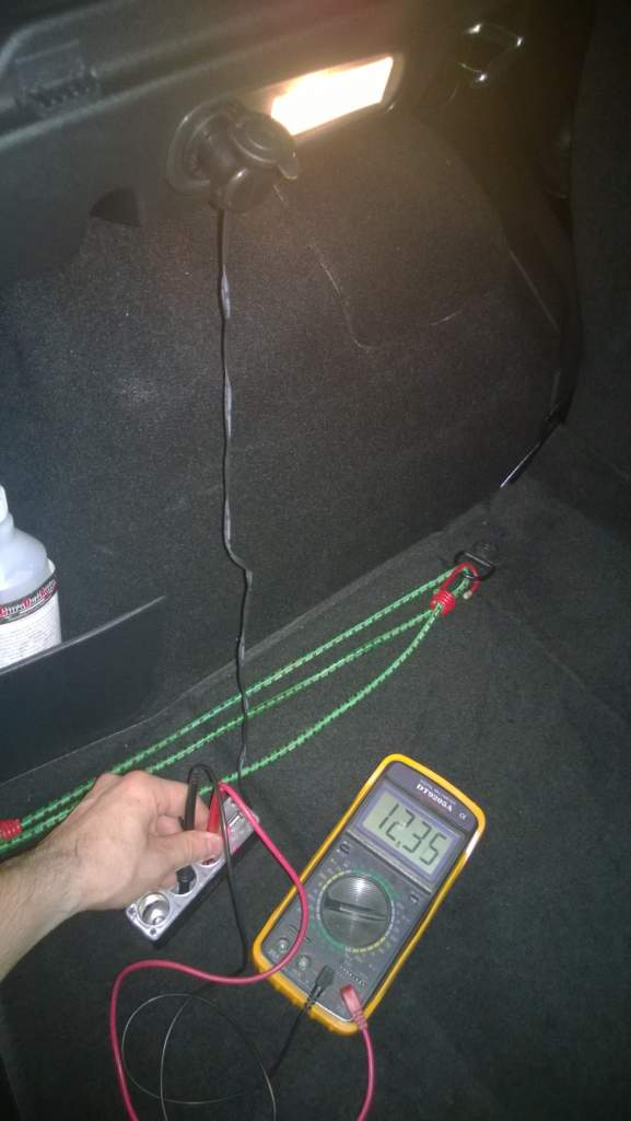

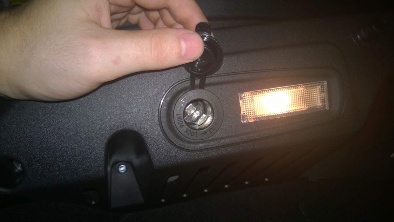

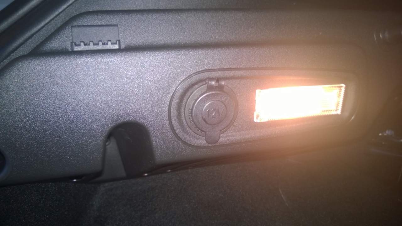

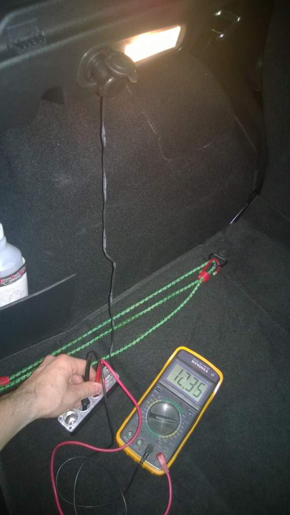

Ciao, ho fatto anch'io proprio ieri la modifica, tempo di fare arrivare la presa 12v (insieme a una simile ma con 2 usb che vorrei aggiungere al posacenere posteriore),
perchè avevo notato anch'io questa mancanza (avevo chiesto prima dell'apertura del tuo thread qui ) dopo il ritiro dal concessionario altrimenti glielo avrei chiesto subito...
Per la modifica non ho fatto niente di irreversibile, essendoci già il connettore ho usato 2 cavetti a qui ho aggiunte i puntalini e inseriti, poi la presa è stato comodissimo perchè il diametro (c'era in dotazione anche un dado ma non è servito) era di poco superiore al foro di fabbrica e quindi si è incastrato senza più muoversi.
Ora è perfetto per l'estate cosi ci attacco il frigo portatile :D
Allego delle foto del montaggio e del test.
Saluti
Visualizza allegato 118118Visualizza allegato 118117Visualizza allegato 118116Visualizza allegato 118115
Ciao scusami, mi spieghi come hai fatto a fissare i cavi elettrici direttamente dentro lo spinotto?
