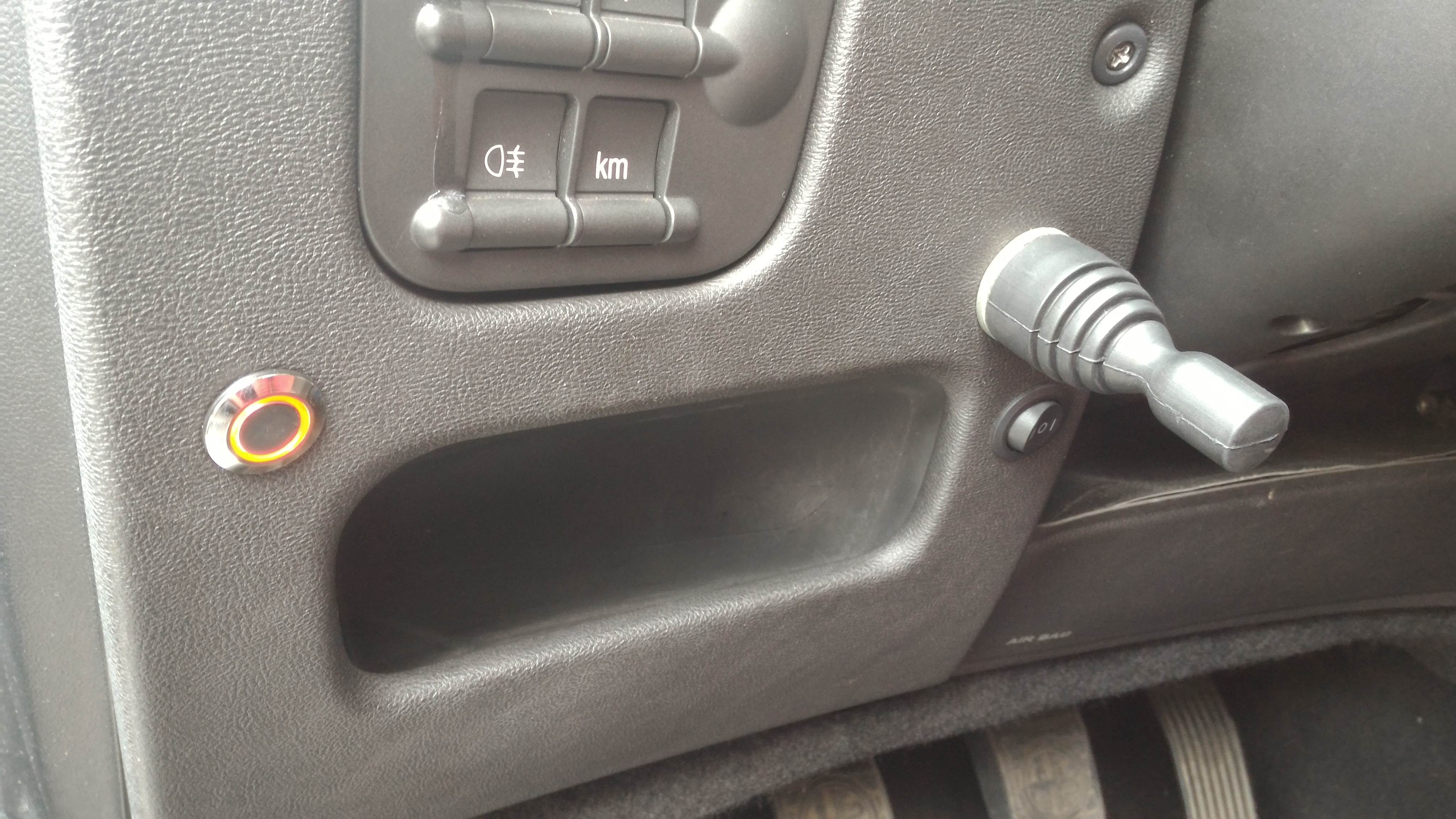

La caratteristica elettronica principale della mia 159 è un sistema di videocamere: 5 di visione (2 retro, 2 anteriori, 1 sotto specchio dx, comandate da retromarcia e anche manualmente) + 2 DVR, progettato da me, che corverge in autoradio Android moddato.

Ok, prima o poi faccio un video completo... al momento anticipo il sistema di attuazione: la retro aziona la visione posteriore, il pulsante illuminato aziona un relè che switcha tra due cam posteriori: una dritta, l'altra inclinata.
La leva è un interruttore con quattro posizioni che aziona altre cam: per esempio a desta si aziona una cam sotto lo specchietto retrovisore dx, in basso si aziona la visione retro anche durante la marcia in avanti....
L'inserimento della retro stacca tutto automaticamente e mostra la visione posteriore, che come dicevo ha due angolazioni.
Il tastino sotto la leva controlla accensione e spegnimento di un DVR anteriore e di un DVR posteriore.
