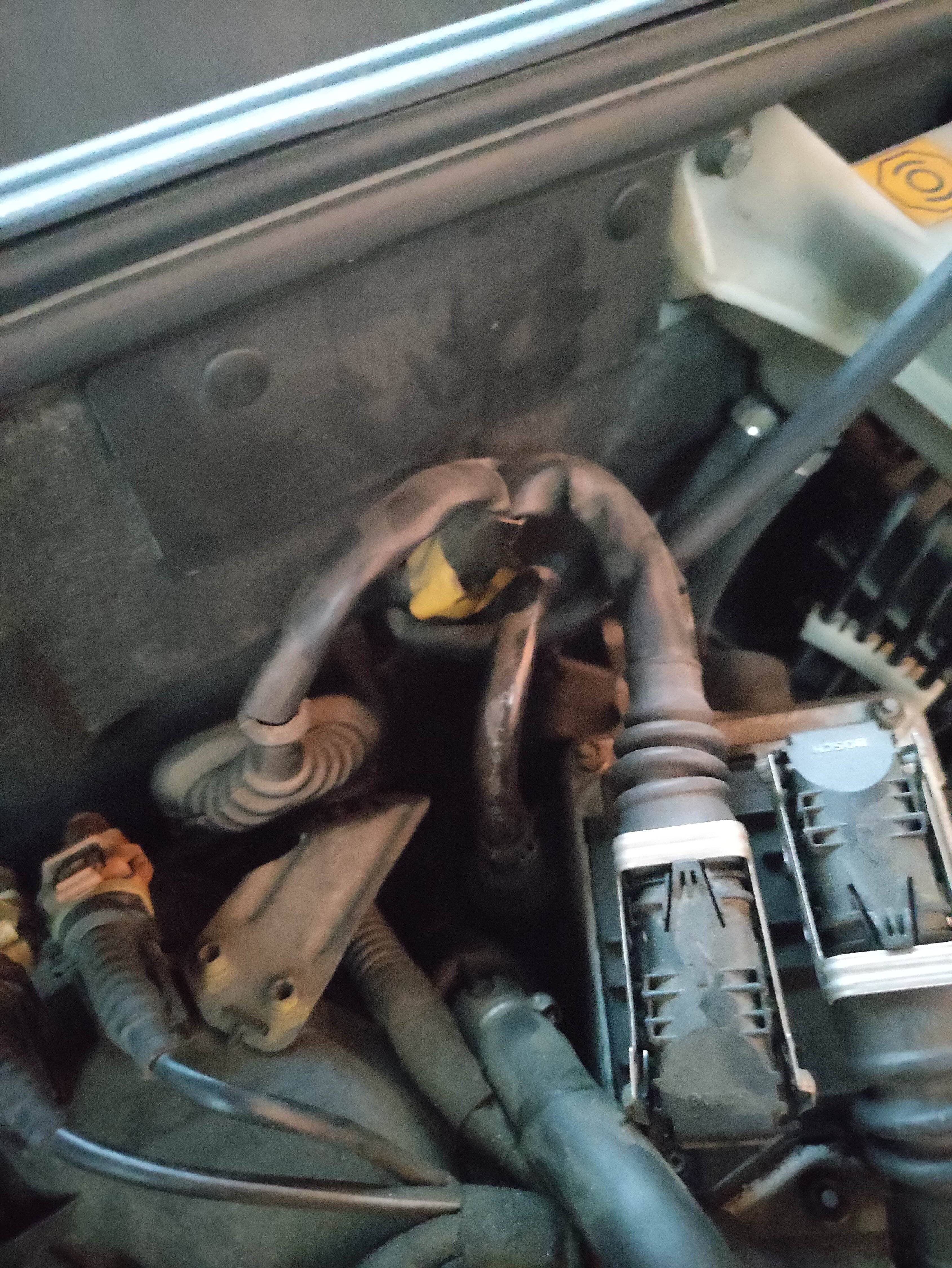

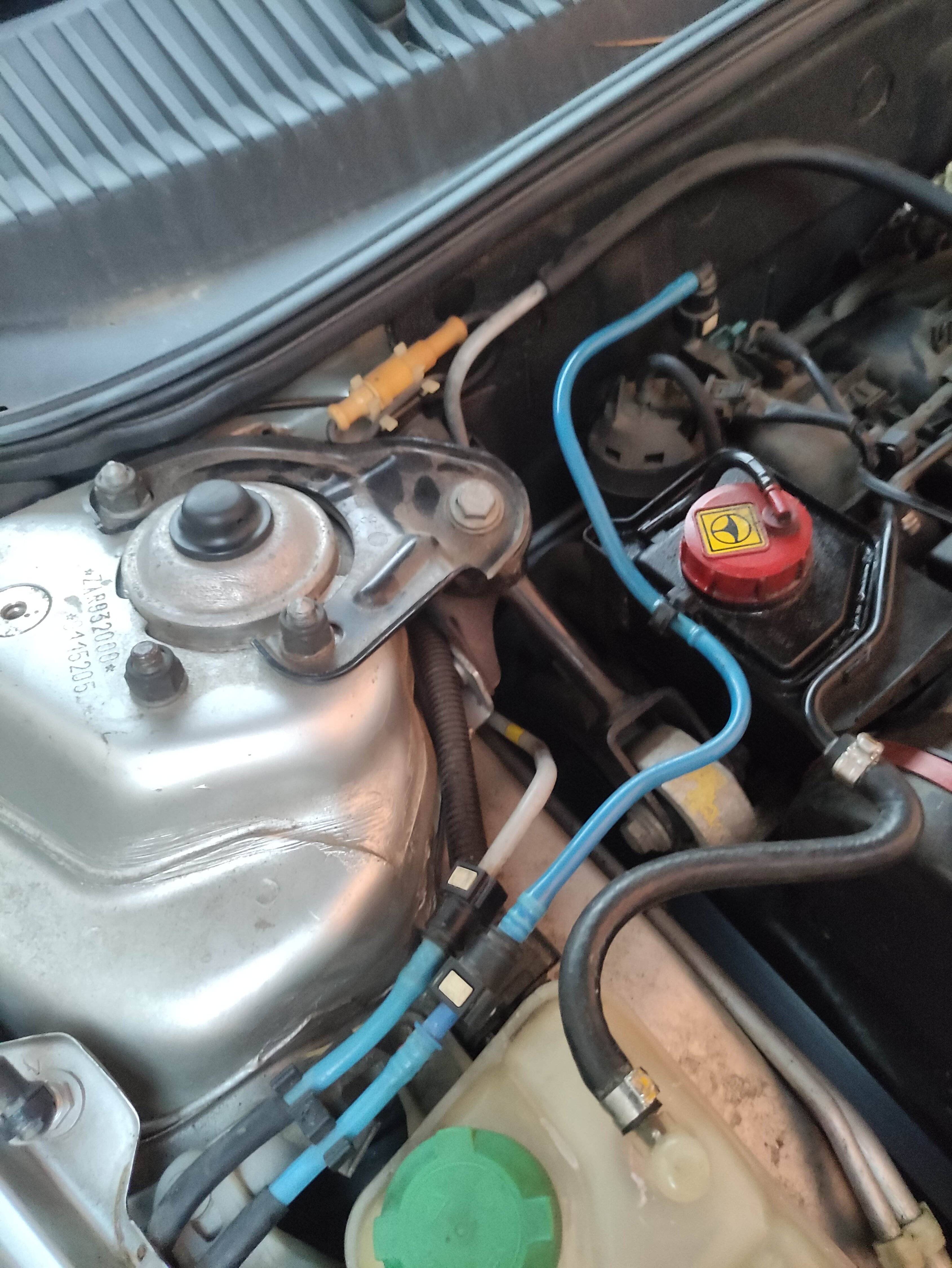

Salve a tutti ragazzi. Il serbatoio della mia 156 2.0 TS euro 2 si gonfia e quando apro il tappo sfiata tanto. Ho notato che puzza di benzina allo scarico e sembra borbottare, ma se prima di accenderla faccio sfiatare il serbatoio va perfetta, non si presenta nessuno dei due problemi. Pompa benzina controllata e non perde. Quale dei due tubi blu è quello dello sfiato del serbatoio? E dove si trova il canister dove vanno a scaricare questi tubi? Inoltre da diagnosi ho attivato una funzione con nome valvola antievaporativa e se faccio il test sento ticchettare dietro il corpo farfallato. Qualcuno sa dirmi come risolvere il problema dell'eccessiva pressione nel serbatoio? Grazie

Il tubo del recupero vapori benzina è quello più lungo in foto che va a finire alla membrana elettro pneumatica.
Non mi torna il fatto che si crei pressione nel serbatoio in quanto al massimo si può creare depressione.
Un minimo di pressione la potresti riscontrare aprendo il tappo dopo che l'auto sia stata una giornata al sole d'estate a motore spento.
Per tua conoscenza il canister si trova sotto la paratia del passaruota anteriore destra.
