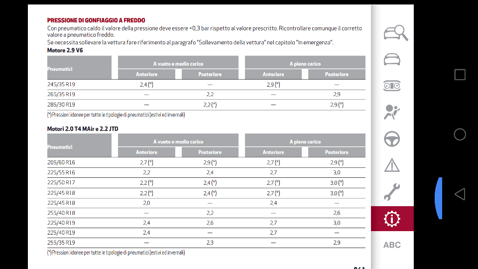

Scusate la domanda stupida, ma non riesco a trovare risposte sul manuale: qual'è la pressione dei pneumatici della 2.2 180 cv, cerchi 18, anteriori 225 e posteriori 255? Grazie mille
Ti metto una foto del manuale con la pressione esatta per ogni tipo di cerchio
