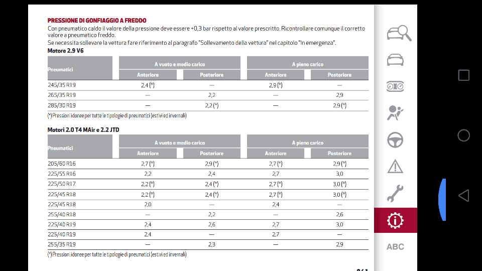

Ti metto una foto del manuale con la pressione esatta per ogni tipo di cerchio
Visualizza allegato 146813
Ma quindi, fatemi capire, i 19 pollici con spalla da 35 sono gli unici che vogliono una pressione più bassa al posteriore (2.3) rispetto all'anteriore (2.4). Sapete spiegarmi il perché?
E comunque in questo caso la differenza è così minima che è praticamente impossibile da rispettare con un comune manometro commerciale, e pertanto tanto vale metterli tutti e 4 a 2.5, non trovate?
