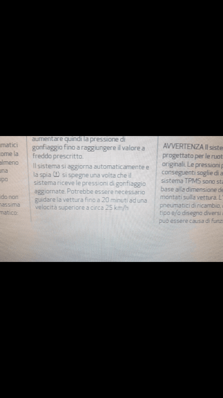

Problema.....ho messo le gomme e cerchi invernali con sensore di pressione ma mi si accende la spia e segna errore......come si fa a resettare la spia??
#52
A me si è resettata automaticamente al momento del montaggio...
Non ne capisco molto sul funzionamento, ma credo che al momento del montaggio, se le pressioni sono corrette, i sensori inviano il segnale di pressione al computer di bordo. Penso che solo in caso di errore si accenda la spia...
Hai provato a controllare sul computer di bordo se le pressioni delle 4 ruote sono corrette?

Si grazie......ho provato anche a gonfiarle a 3 tutte e quattro ma niente. Boh proverò ad andare in officina perché il gommista non sa rispondermi..
#54
A sto punto sembra che i sensori non comunichino col computer...

Però ho trovato questo...
Vediamo

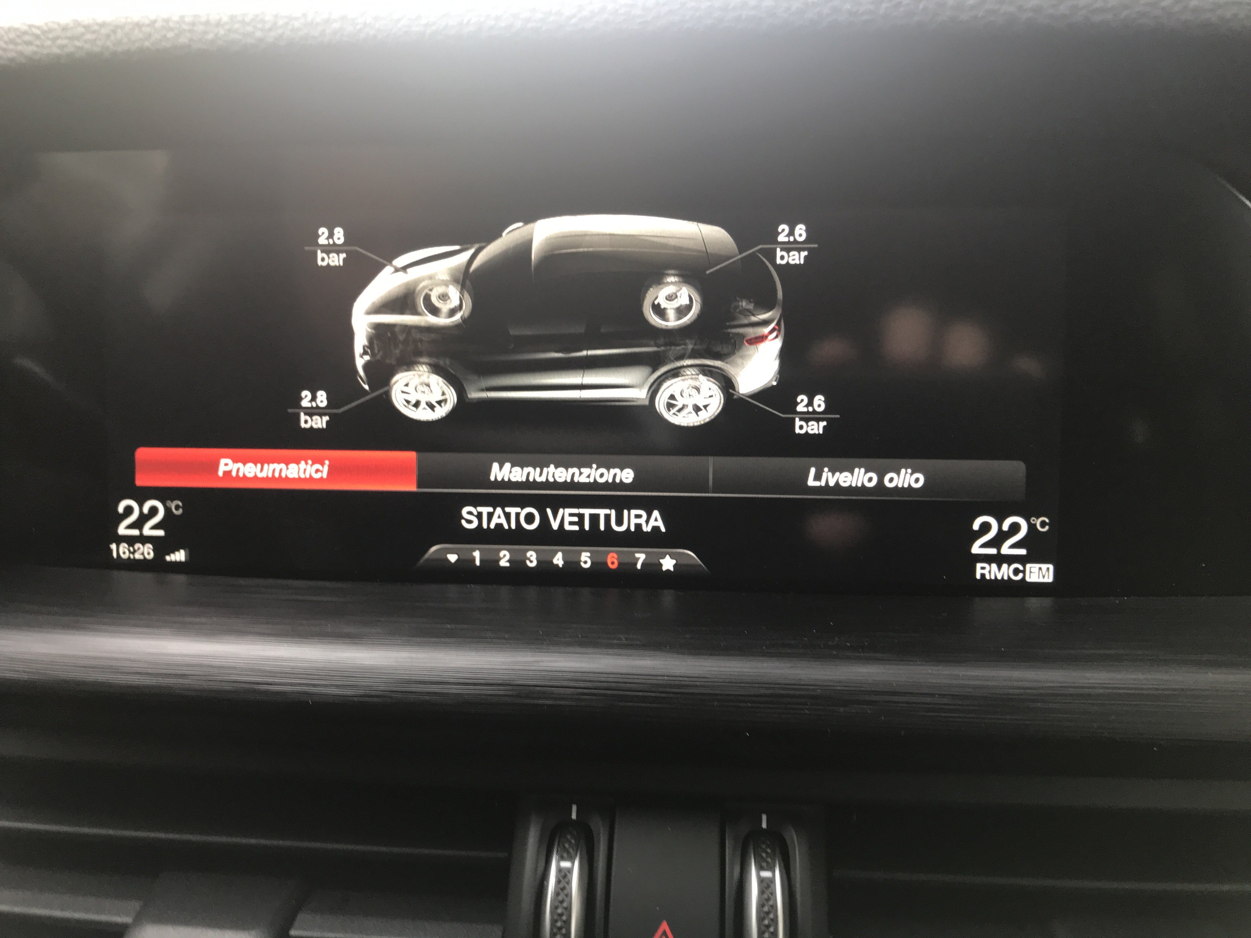

quando mi hanno consegnato la macchina la pressione era 2.5 davanti e 2.7 dietro, e credevo fosse la pressione corretta.
ho messo le invernali e ho guardato sul LUM, ho messo 2.1 davanti e 2.3 dietro (visto che viaggio spesso da solo o con poco carico) e mi sembra che sia anche piu' confortevole
anche voi tenete queste pressioni?
Mi domando come mai vengano consegnate con pressioni cosi' maggiori
A me una nota società di noleggio a lungo termine me l’ha consegnata con le gomme estive a 3.9 bar !!
E hanno fatto più di 300 km così!!!
Io ora siccome viaggio spesso da solo le tengo 2.1 davanti e 2.3 dietro anche con pneumatici invernali ( temperatura ora di circa 4 C)
