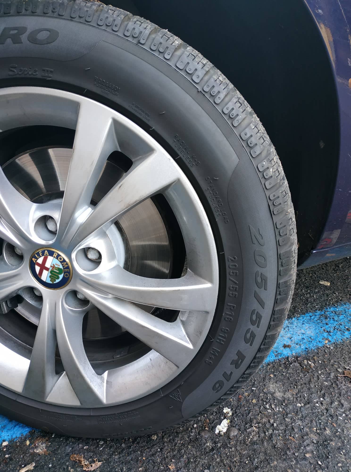

Ecco un'altra foto di stamattina. Se può essere d'aiuto a capire qualcosa in più sul tipo di gomma.
Potrebe essere d' aiuto sapere che ce scritto sulla gomma .... solo la parte dei numeri grossi 225 - 40 r 18 esempio .. non tutte le scritte della gomma .. che non siamo ancora diventati maghi che che con una foto fatta da 3 metri riusciamo a leggere quei numeri [emoji23]

Ecco un'altra foto a maggior precisazione.
