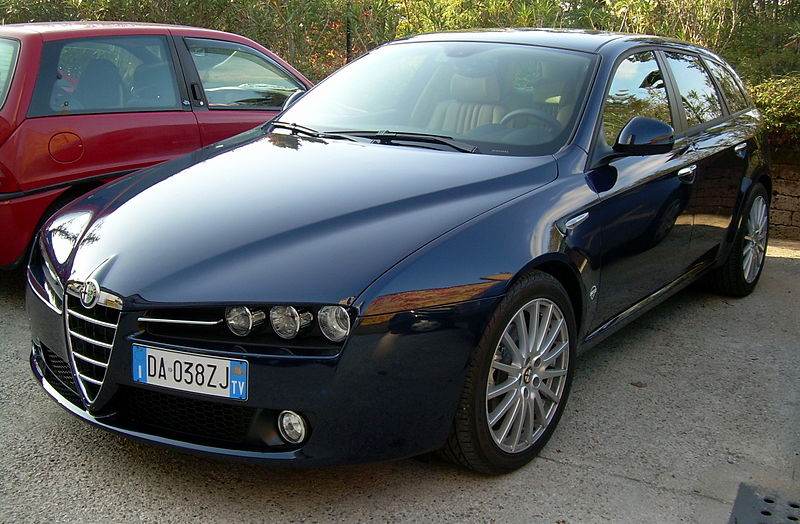

I cerchi sembrano i WSP W237 oppure gli originali 18" per Alfa Romeo 159, in ogni caso non originale per Giulietta.
Per intenderci, questi
Certo che passare da 18 a 16", ovvio che si senta maggiore agilità e minore inerzia, le masse non sospese influiscono notevolmente sulla dinamica del veicolo!
#62
Visualizza allegato 176694
Ok controllerò meglio il modello e la marca. Per me è una cosa evidentissima che ho notato immediatamente alla guida. Cmq sono quasi certo che gli pneumatici siano questi: Pneumatico Vredestein Ultrac Vorti 225/40 ZR18 92Y XL, FSL - PneumaticiLeader.it
#63
In ogni caso, se così dovesse essere si giustifica ancor meglio lo scarto che ho avvertito. Forse perché non essendo gomme per la giulietta anche se di poco determinano una resa non ottimale. A questo punto chiedo se è il caso di sostituire a priori i cerchi. Ovviamente approfondirò e cercherò di capire se sono originali o no.
