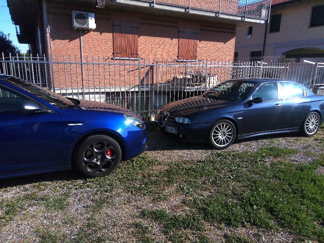

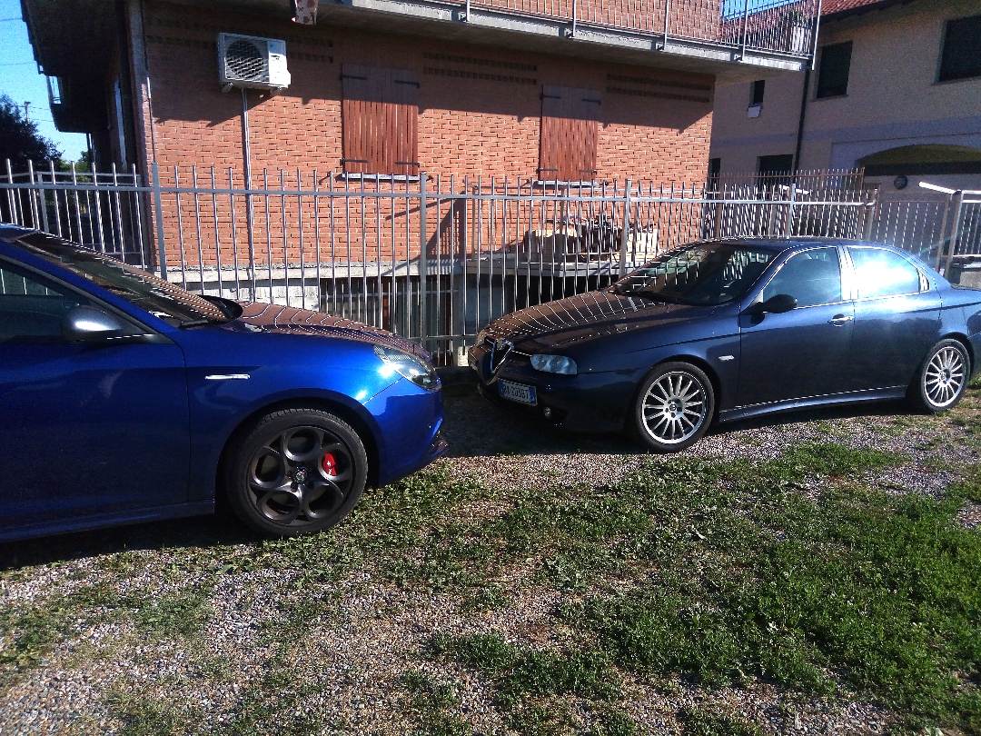

Premetto che ci stanno benissimo, nulla da obiettare.
Ma Attenzione: perché se sono quelli della 156 hanno l'interasse di centraggio fori completamente diverso. La serie 147 156 GT hanno tutti interasse 5x98.
159 e Giulietta 5x110
Io valuterei un attimo.
Quindi cosa comporta questo? cosa mi consigli?

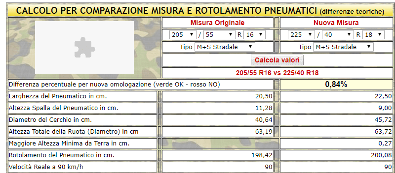

Da quello che leggo la velocità reale nei cerchi 16 è equivalente. Con quelli da 18 risulta superiore di circa 3 km orari. Questo depone a favore della realtà di quanto ho appurato poiché non mi sono lasciato assolutamente condizionare dalla minore velocità rilevata ma mi sono basato sullo sulla sensazione di spinta che, ripeto, è più marcata anche se non di molto.

che se ho ragione i cerchioni che avevi in precedenza non si adattano perfettamente al mozzo... Roba di poco sia chiaro..ma potrebbe generarsi uno scarto che andrebbe a compromettere la sicurezza...

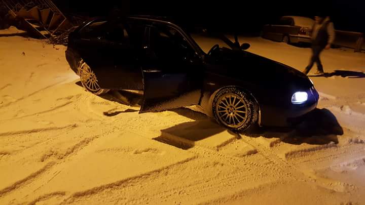

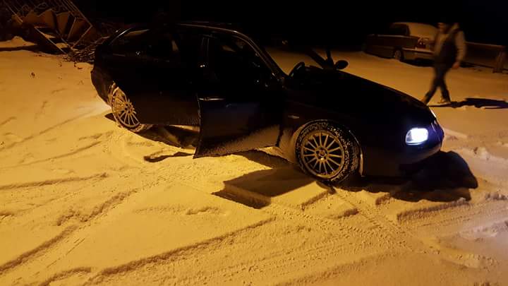

Sono convinto che i cerchioni che c'erano montati sulla tua Giulietta sono esattamente quelli della 156 15razze da 17 identici a questi
