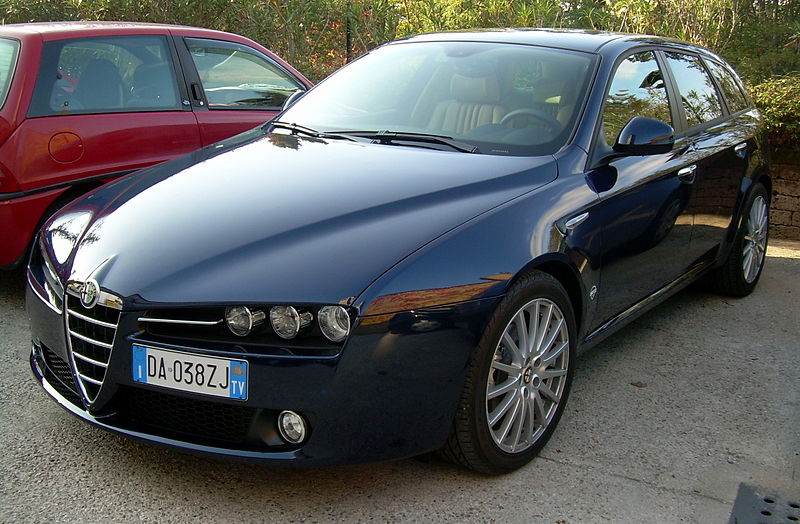

I cerchi sembrano i WSP W237 oppure gli originali 18" per Alfa Romeo 159, in ogni caso non originale per Giulietta.
Per intenderci, questi
Visualizza allegato 176694
