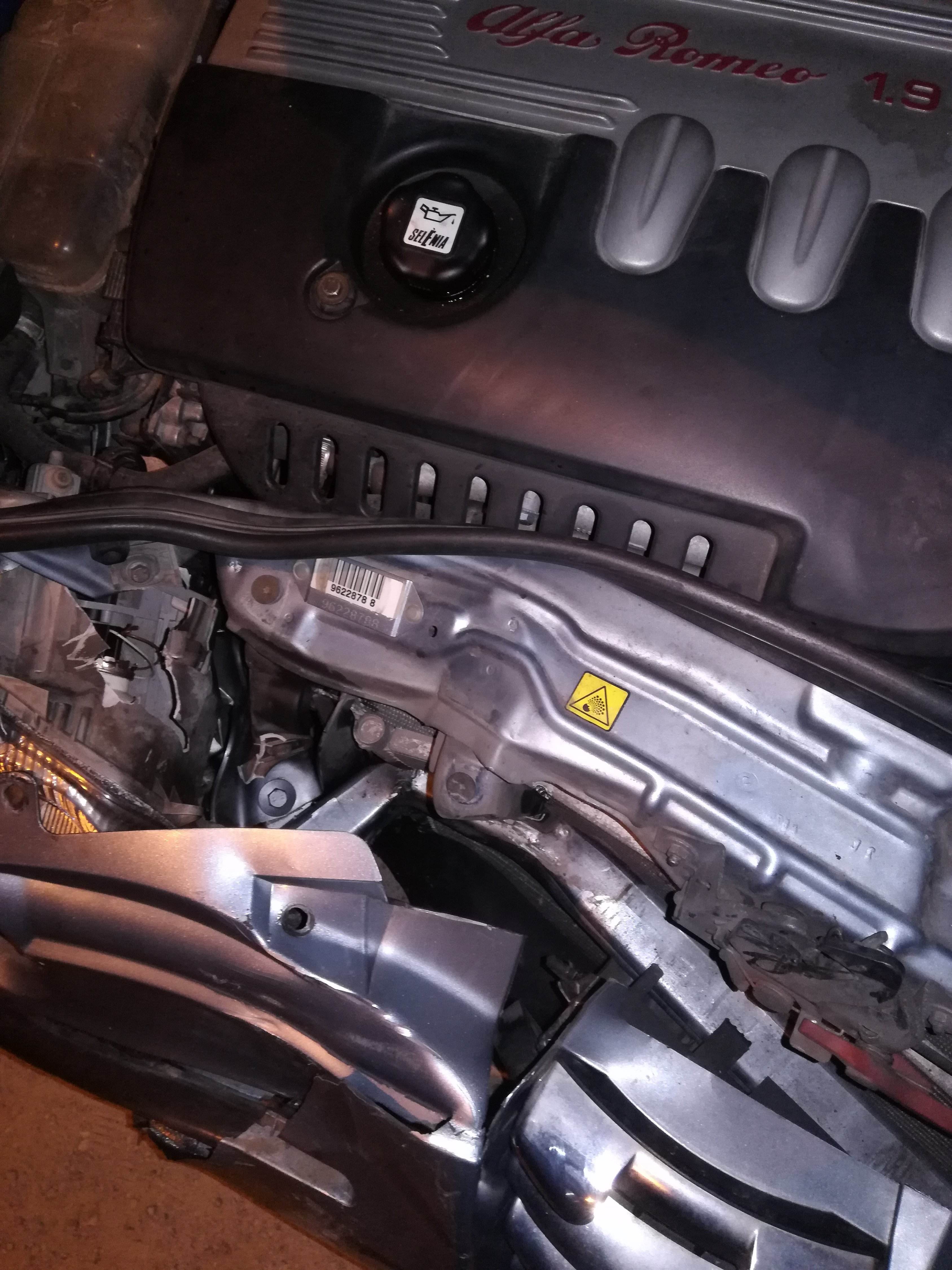

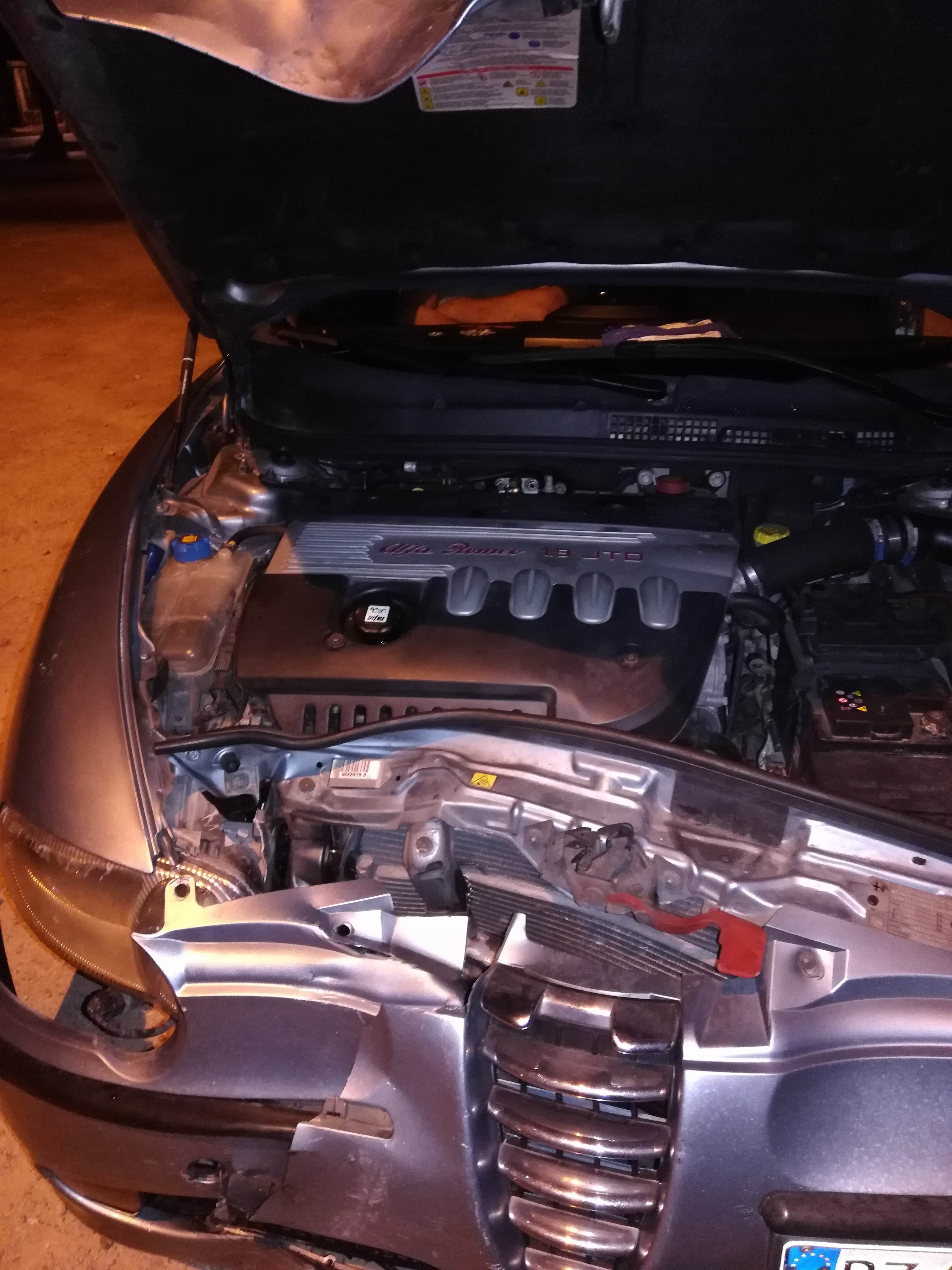

tralasciando il paraurti, cofano, e radiatore il danno più grosso, cioé il telaio piegato quanto costa ripararlo

Vedi che quello piegato non è il telaio.
hai ragione, scusa la mia ignoranza, la traversa anteriore si é piegata, e il pezzo di sopra che si é staccato e si é rotto il fanale, comunque a quanto puó ammontare il danno?
Secondo me sei sui 2500 - 3000
Secondo me tra i 1500-2000 euro
Se trovi tt al recupero poi fai verniciare dal carrozziere e stai molto più basso con spese
Intorno a 2.000 euro.
Il lavoro deve essere perfetto.

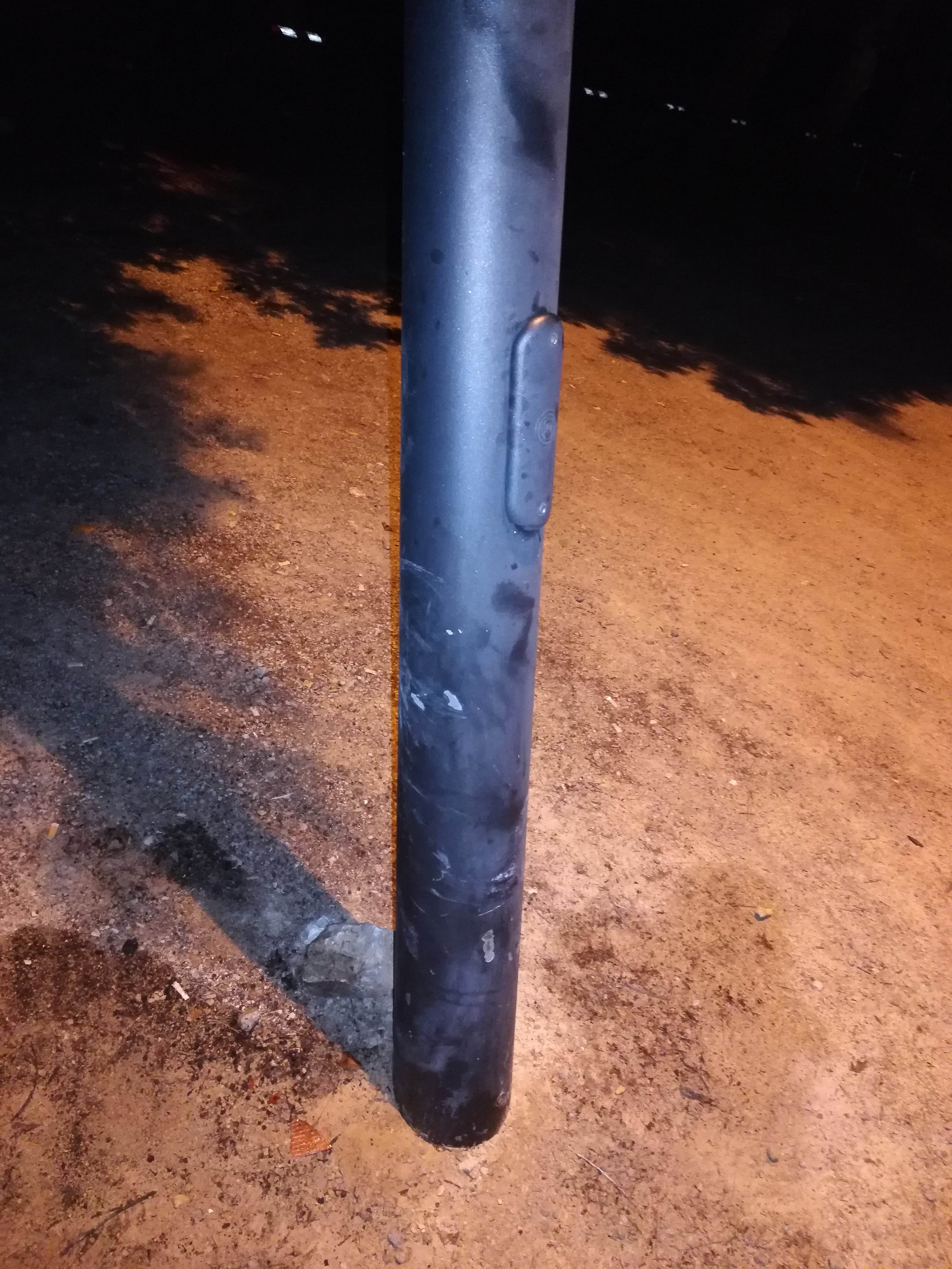

grazie delle risposte ragazzi, perora sono un po' giù, perché ci tengo tantissimo all'alfa, infatti per valore affettivo non voglio rottamarla anche perché l'avevo prestata ad un amico, che ha sbattuto nel palo.
