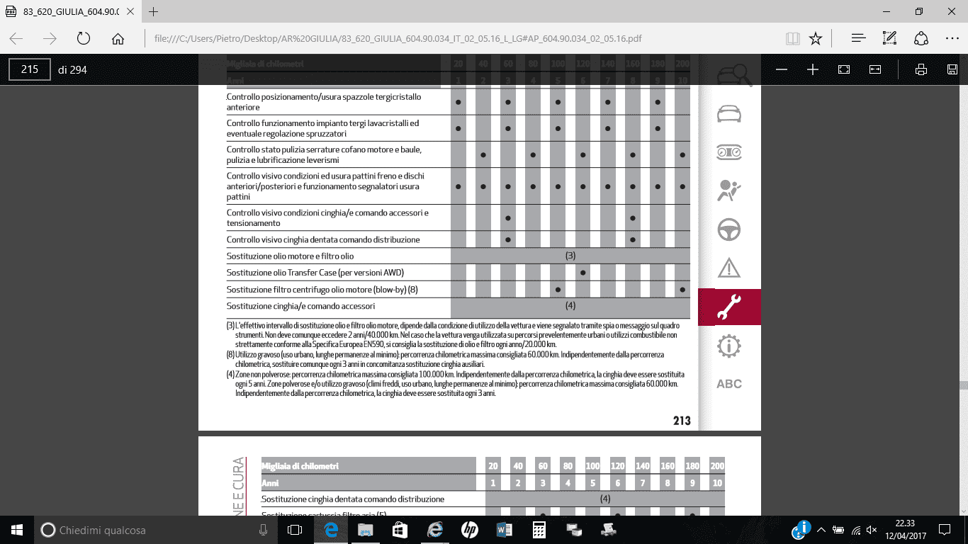

Qualcuno fa un libretto uso e manutenzione sotto mano da postare perché qui si supera il concetto di fisica
olio massimo ogni 40.000 km o due anni, ma se si degrada prima (penso per via delle rigenerazioni del dpf se si fanno molti percorsi cittadini) la vettura segnala che occorre cambiarlo,
filtro aria e combustibile ogni 60.000Km
filtro blow-by ogni 100.000km
almeno nel mio LUM è così
Si ma capisci che segnalare 60000 km per il recupero vapori e 40000 km per l'olio è come dire che a 50 devi cambiare gomme e poco dopo i cerchi sono anch'essi da cambiare perché finiti
non sono 60.000 ma 100.000 e molto probabilmente servirà a depurare ulteriormente le impurità dell'olio e a salvaguardare poma dell'olio e altri componenti. O meglio ancora se serve a depurare l'olio da quella percentuale di gasolio che può trafilare durante le rigenerazioni, infatti anticipa a 60.000 km nel caso di utilizzo gravoso(uso urbano, lunghe permanenze al minimo)

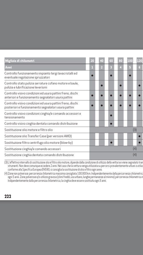

Il tuo collega mi posta i 60 mila
Comunque a prescindere da tutto ciò capite che segnalare una sostituzione decanter vapori a 60/100 e l'olio motore a 40 è fuori da ogni logica costruttiva

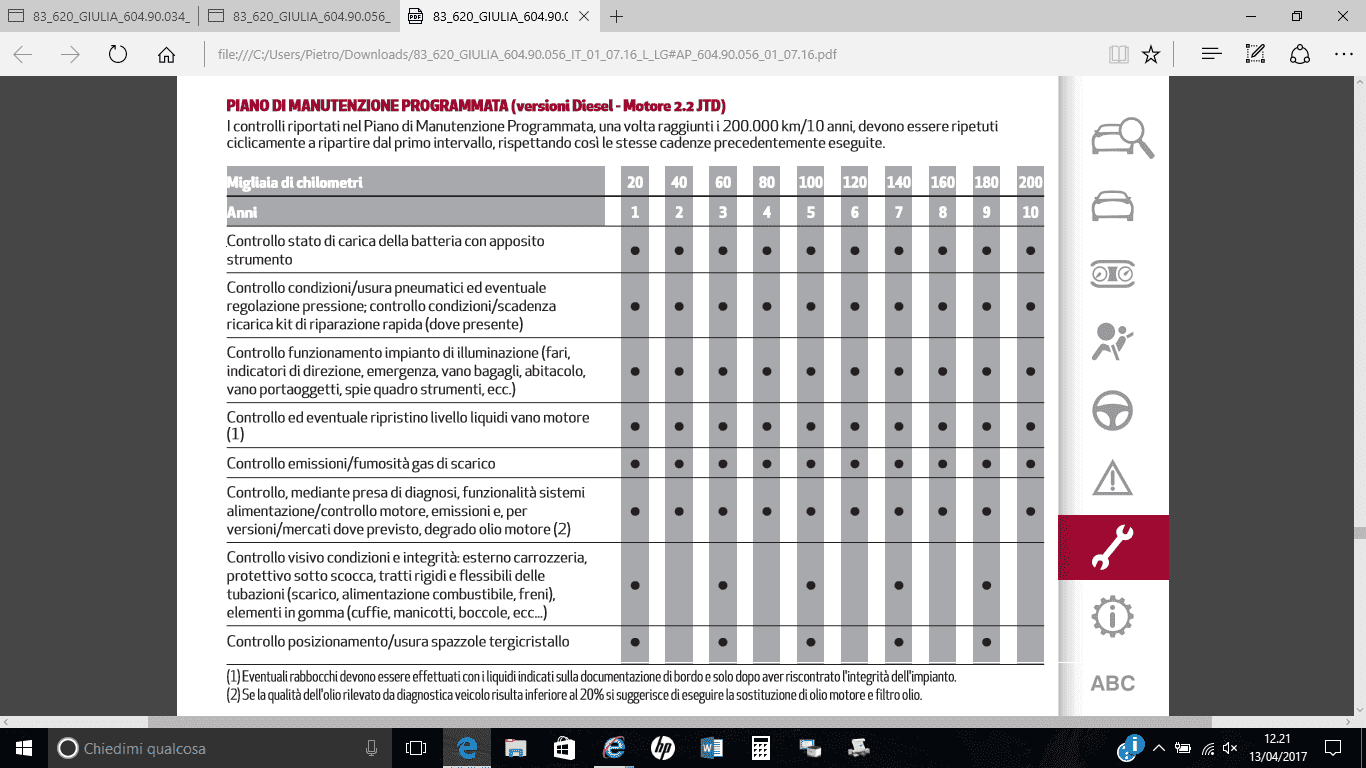

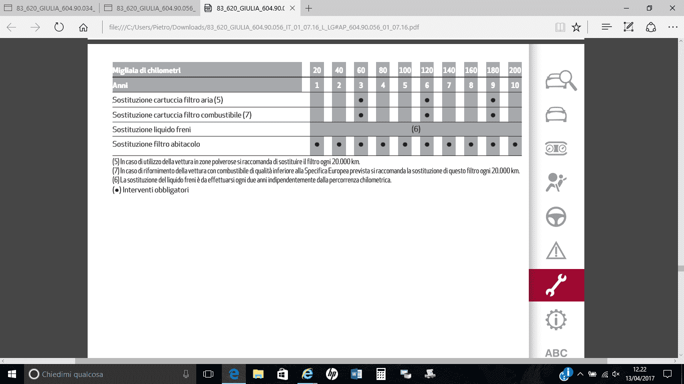

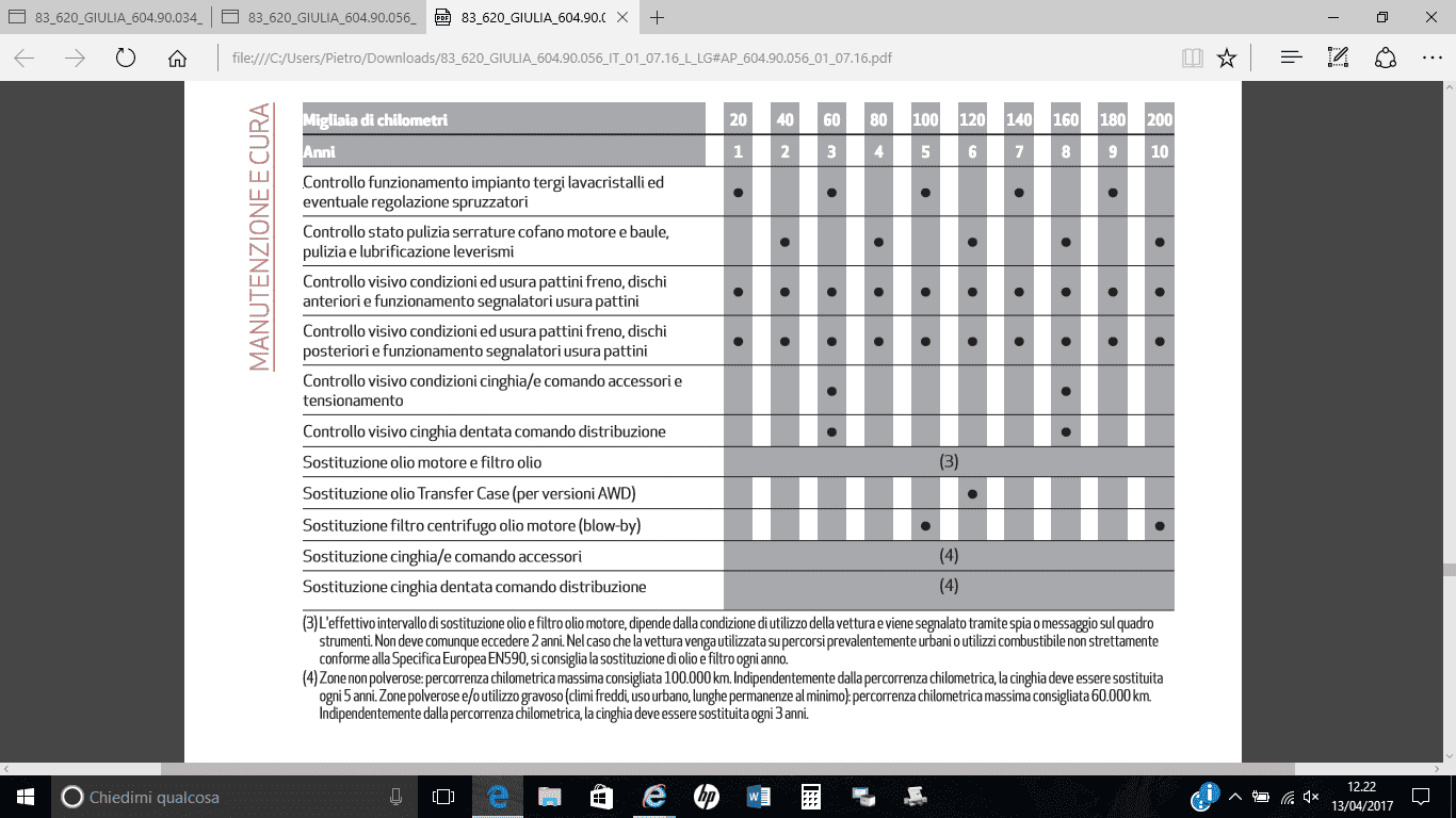

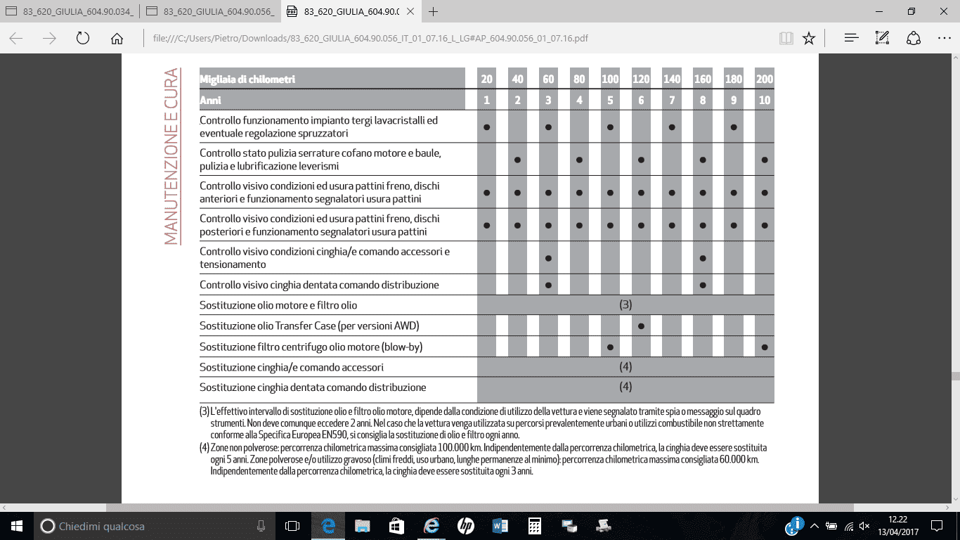

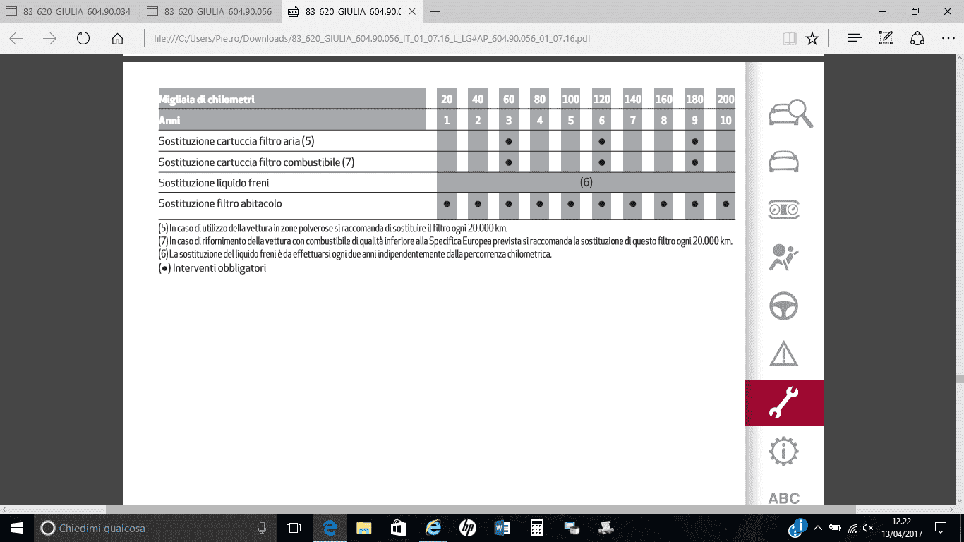

Questo è il LUM datato 01.07.2016, se vi sono altre versioni non saprei
Vanno lette anche le varie note che secondo me chiariscono molto.
Soprattutto anticipa gli intervalli di sostituzione nel caso di uso gravoso del veicolo (uso in città, continue accensioni) e combustibili non strettamente conformi alla specifica europea, e penso che il tutto sia legato alle rigenerazioni che va a fare il veicolo e ai possibili trasudamenti di gasolio nella coppa olio durante tale fase.
In ogni caso si è liberi di fare il cambio olio anche ogni 10.000km, ma come hanno detto a me in Officina sarebbe solo uno spreco dato che è un olio di qualità che potrebbe arrivare a percorrenze di 40.000km.
Io personalmente faccio molta autostrada e rifornisco sempre con bludiesel quindi farò sostituzione filtro olio e olio ogni 20.000km ed il resto come da piano manutenzione.

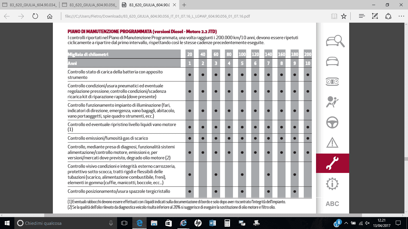

Visualizza allegato 139924
Visualizza allegato 139925
Visualizza allegato 139926
