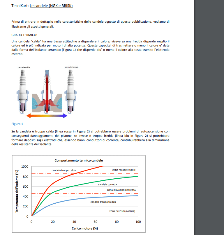

Scusa ma che auto hai? Candele nere che significa?
Mito 1.4 TB 135cv , candele nere significa candele con deposito di carboni, il deposito è dovuto dal fatto che il motore percorrendo pochi kilometri a bassi regimi non arriva in temperatura di esercizio, le candele per poter bruciare i depositi che si formano a freddo devono raggiungere una temperatura di
450 C° detta temperatura di autopulizia.
Ti allego un file per rendere meglio l'idea..
