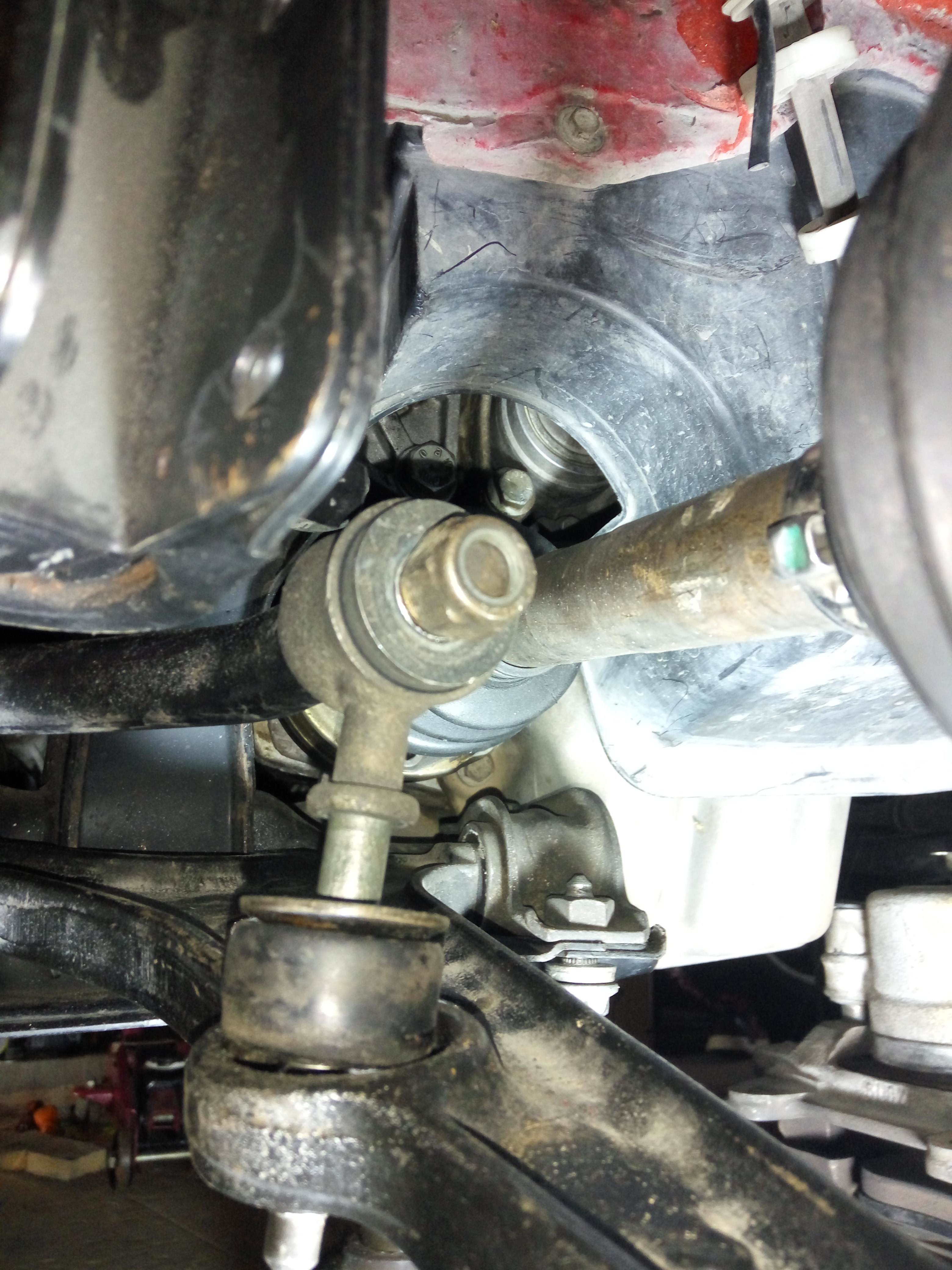

Allentate le viti del braccetto, sono riuscito ad infilarlo, solo che come.si può vedere dalle foto, il mozzo è molto spostato verso il basso, tanto che avvitare i tamponi della barra stabilizzatrice è impossibile. Dove sbaglio?

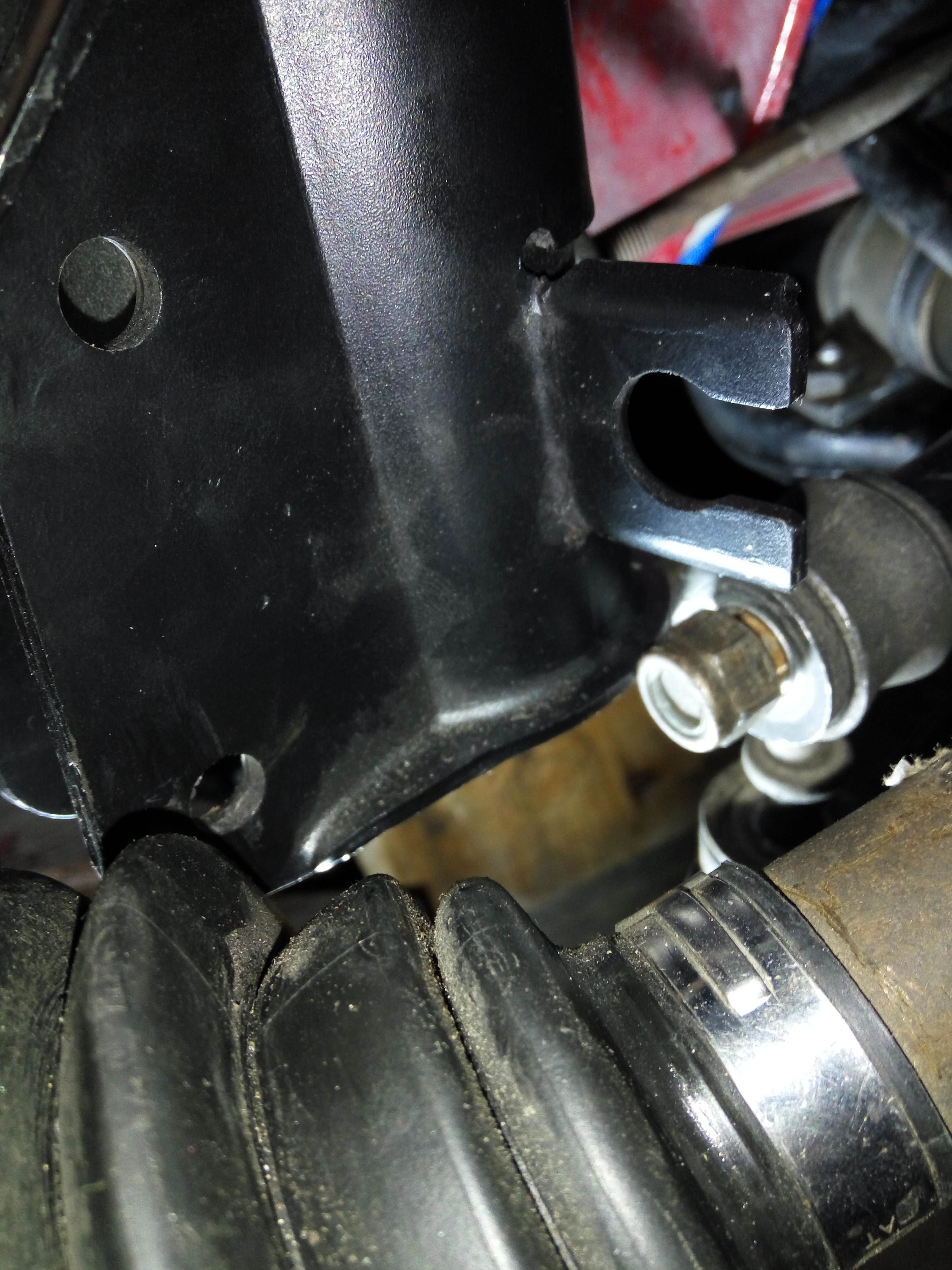

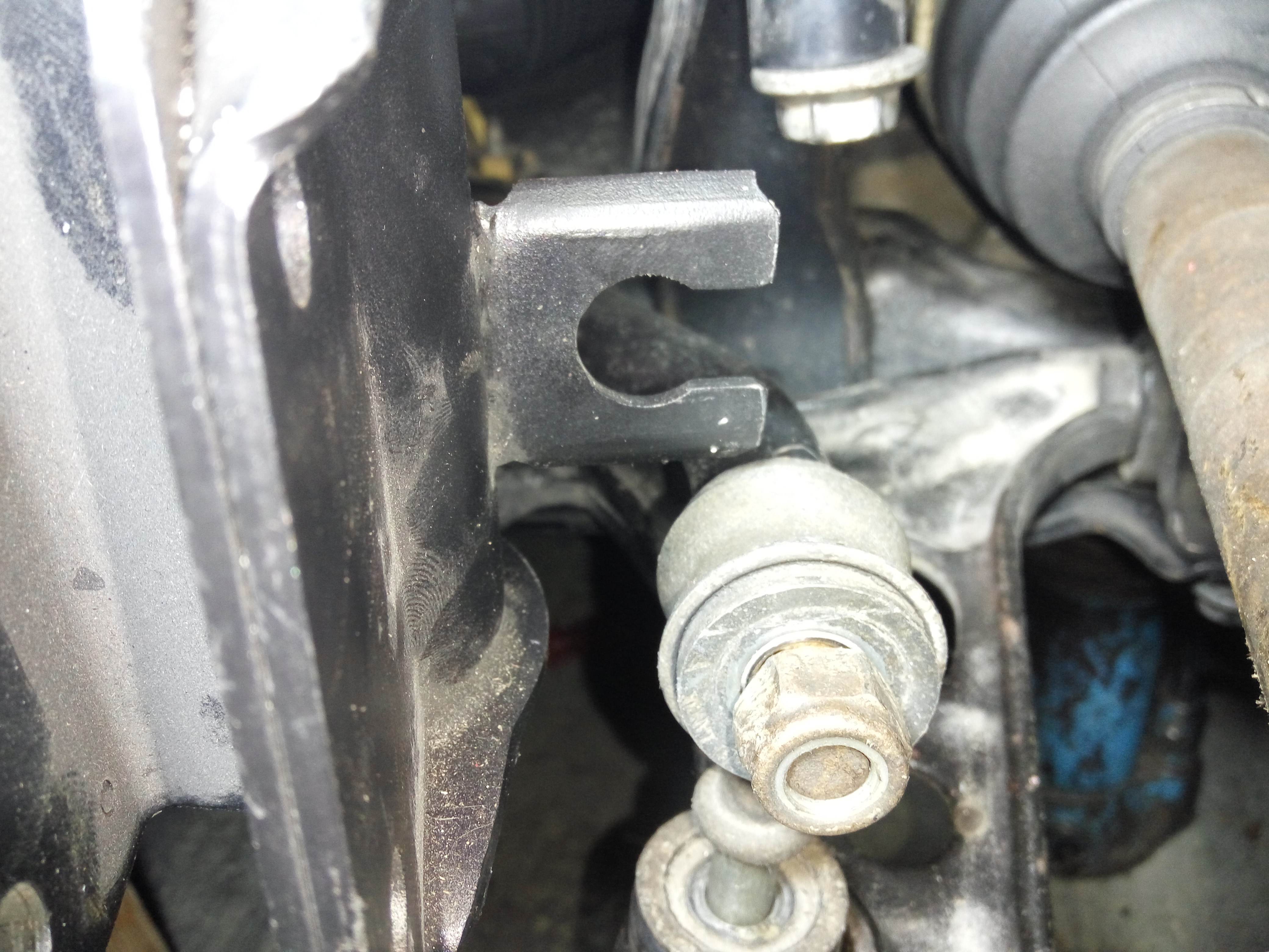

Ok, questo lo avevo capito, quindi vanno serrati con le ruote a terra, e fin qui ci siamo e la cosa è fattibile, se non posse che dopo aver provato a montare l'ammo sx, son passato al destro, e come puoi vedere dalle foto, non ho nemmeno lo spazio per provare ad assemblare mozzo ed ammortizzatore. Sto davvero a dar di matto

Questo video l'ho visto stamattina..a lui va tutto facile. Io devo scegliere se mettere il mozzo o l'ammo. Se metto prima il mozzo sul braccetto, poi non metto l'ammortizzatore, e se metto prima l'ammortizzatore, non metto il braccetto. Soprattutto sul lato destro il problema non è di qualche mm, ma di un paio di cm che mi impediscono di fare qualsiasi cosa. Credo di dover fare un video, altrimenti mai si capirà il problema in cui incorro. Intanto grazie per i video.
