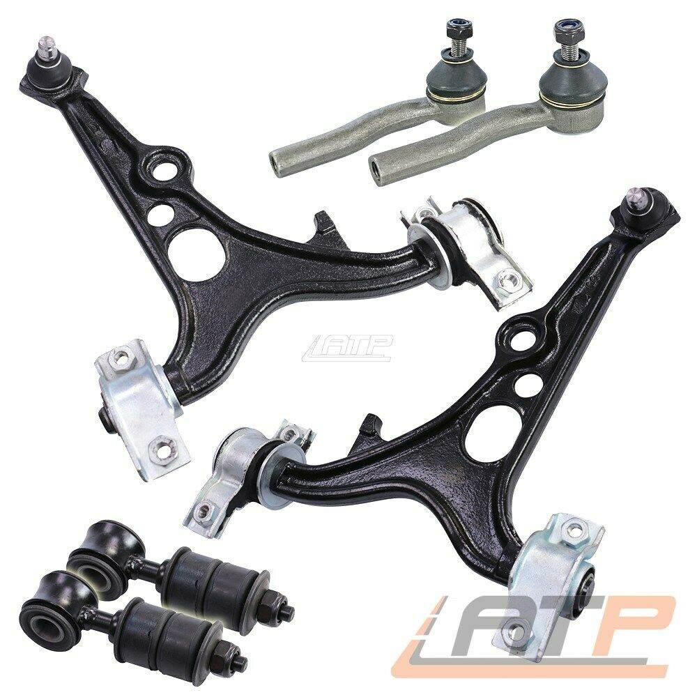

potrebbe essere un gioco abbastanza consistente su un solo tirante assiale dello sterzo, quando acceleri la ruota tira e tende a chiudere la convergenza da un lato, quando deceleri si apre la convergenza sempre su un lato
Reactions: Pentaxx
Ma a quel punto non girerebbe solo da un lato, e soprattutto non sarebbe sempre sterzata, e non solo quando accelero/decelero?
Probabilmente il problema è negli attacchi dei bracci oscillanti, sostituirli non è particolarmente oneroso. Idem per gli snodi sferici.
Reactions: Pentaxx
Gli attacchi sono quelle boccole in gomma che fanno da fulcro nei bracci? Si sostituiscono solo loro o l'intero braccio? Domani tiro giù il pneumatico destro e do una guardata, perché stasera passandoci accanto ho avuto l'idea di testare l'anno in trazione, ed afferrando il parafango tirandolo verso l'alto, ho sentito rumori davvero strano, come se qualcosa andasse ballando e battendo qua e là (tac, tac tac), mentre sul lato sinistro è tutto regolare
Quindi pensi ad una delle testine di snodo o c'è altro che potrebbe rompersi e dare questa sintomatologia? . Effettivamente la.mia sensazione è che quando accelero un pneumatico tira la macchina verso il centro strada, mentre appena rilascio (senza frenare), la ruota si riapre verso l'esterno e mi butta verso la cunetta
si fa prima a cambiare i braccetti per intero che non le boccole
dei silent block. costano anche meno i braccetti completi, non hai delle madonne
e dei signori a cacciare via un solo di quei cosi.
QUERLENKER KOPPELSTANGE + SPURSTANGENKOPF ALFA 145 146 155 GTV SPIDER FÜR SERVO | eBay
