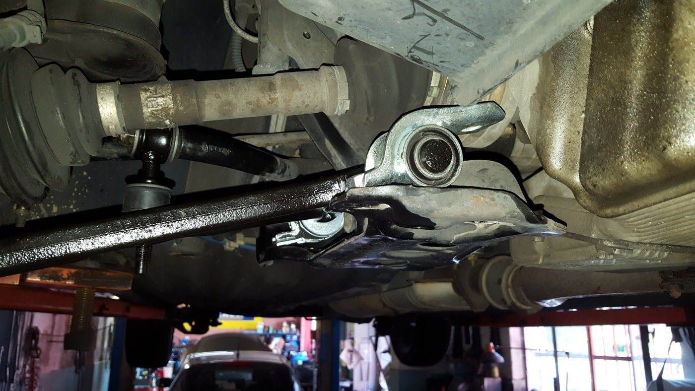

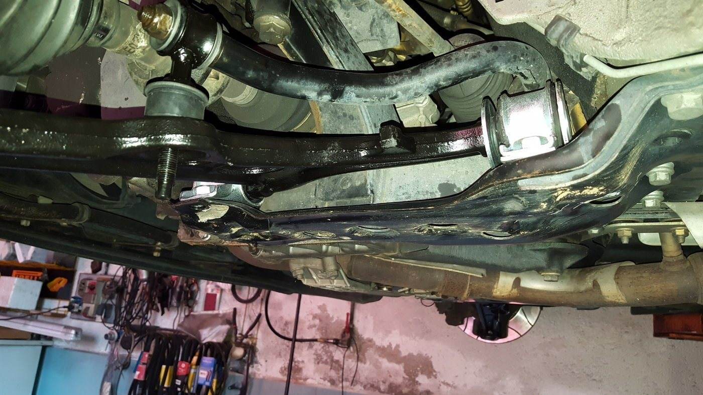

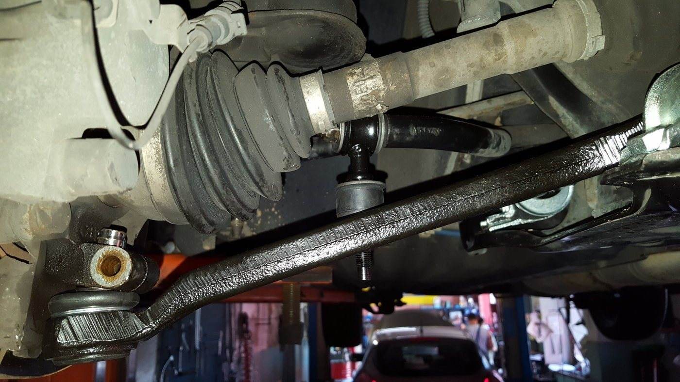

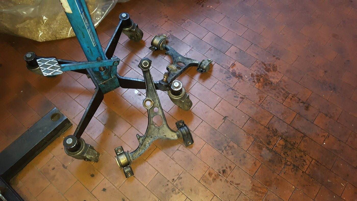

Ok, domani smonto e vedo cosa trovo. Magari ho dimenticato di stringere qualcosa 0.0. ad ogni modo ho una domanda: quando si rimuovono i bracci, leggevo da manuale che bisognerebbe riallinearsi con un apposita attrezzatura, perché non sono vincolati in una sola posizione,l. Ricordo male? Se ricordo bene, come si fa a riposizionarli ?
no quelli sono le testine dello sterzo e sono ad avvitamento, solo in caso
di smontaggio invasivo c'è da ricordarsi attentamente i giri con cui sono avvitate
e segnarseli giusto per avere lo sterzo abbastanza centrato una volta che si va
a rimontare il tutto. ma sempre e comunque
ogni qualvolta si va a toccare braccetti,
testine e tiranti si deve fare la convergenza ecco qual è lo strumento di allineamento.
i braccetti si fissano in una determinata posizione data dai fori sul telaietto inferiore culla motore.

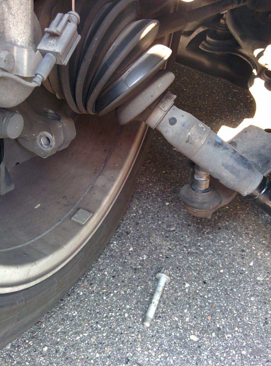

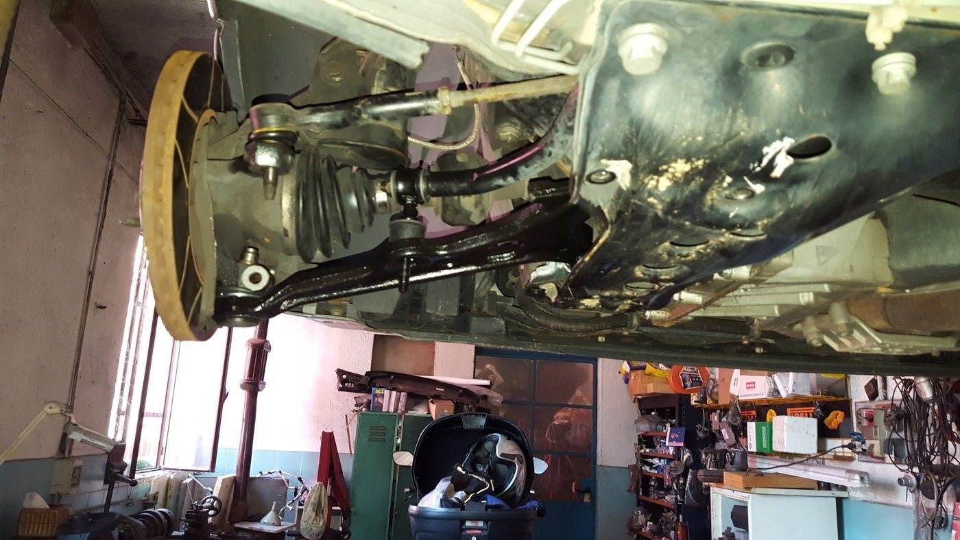

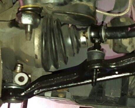

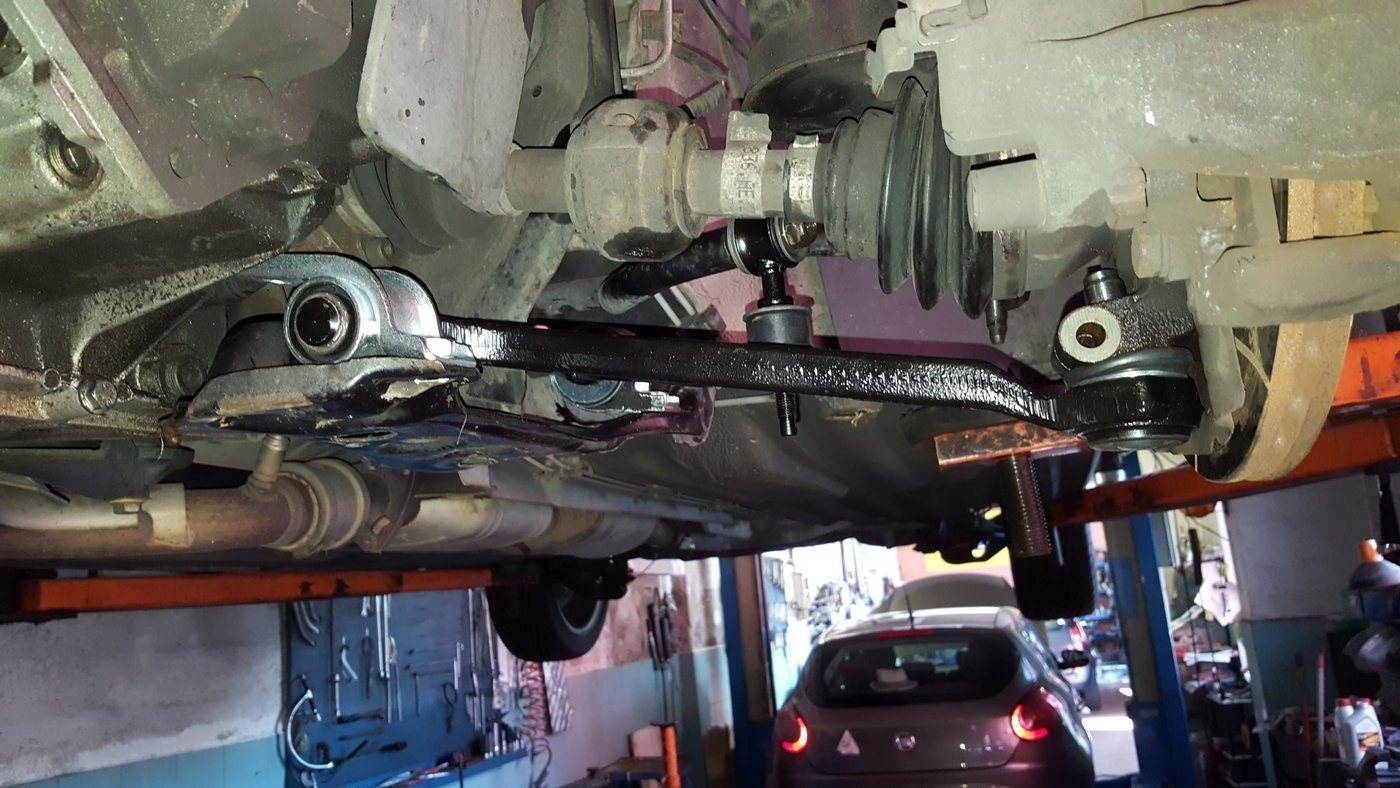

allora, ho tirato giu la ruota destra da cui sentivo rumori e che mi dava l'impressione di andarsene per fatti suoi, ma non ho trovato nulla di strano, ed allora sono passato alla sinistra, su cui ho trovato il supporto anteriore del braccio oscillante, totalmente strappato, anche se assemblato non si notava nulla. Ora aspetto lunedì che mi arrivino i ricambi, ed a quel punto vediamo se ho risolto qualcosa, anche se a questo punto credo di dover passare prima da un gommista per la convergenza.
La convergenza si fa dopo che hai sostituito i braccetti e i tiranti e non prima!
