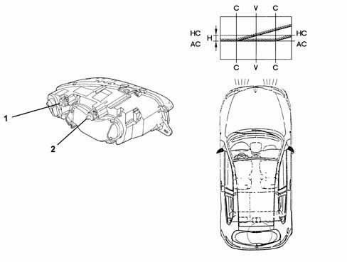

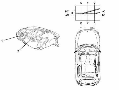

Il numero 1 regola l'ampiezza orizzontale, il numero 2 quella verticale... [emoji6]
Il numero 1 regola l'ampiezza orizzontale, il numero 2 quella verticale... [emoji6]Visualizza allegato 175066
