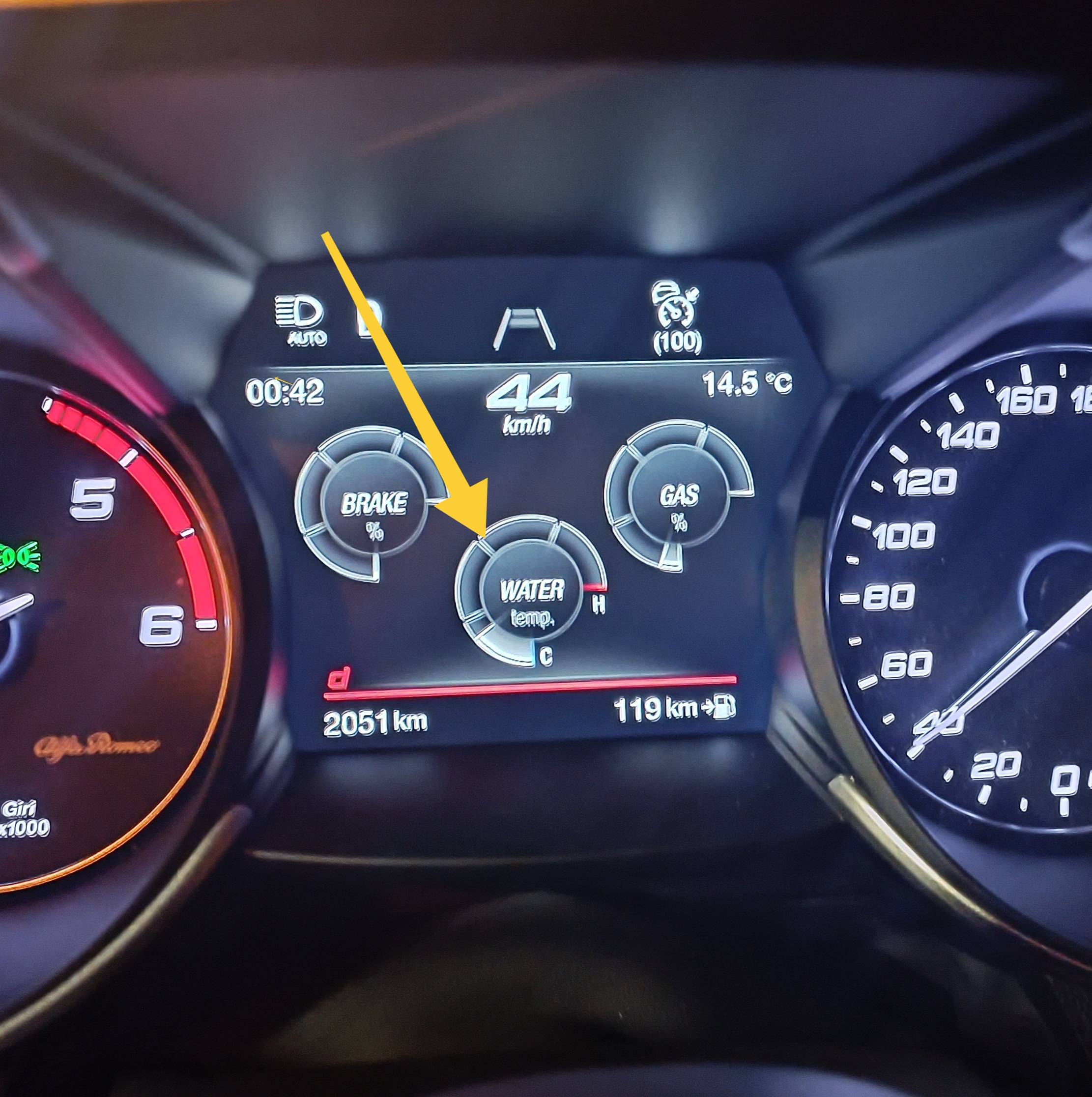

Allora alla fine termostato sostituito e paura passata.
Rispondo a un po' di domande che son venute fuori dalla discussione:
Per cambiare il termostato servono 3,8 ore di manodopera
Con termostato nuovo l'olio rimane a 4 tacche salvo scendere ogni tanto a 3 e risalire a 4 dopo qualche minuto
Con termostato nuovo l'acqua rimane sempre a 90°C, ovvero esattamente dove vi ho messo la freccia gialla
In Alfa il capo officina mi ha mostrato il video dove un meccanico ribalta il carrellino per la rabbia (che ho visto linkato anche in questa discussione): sì effettivamente è molto scomodo e antipatico come intervento
Durante il 2020 c'è stato un lotto di produzione di Giulia con termostato difettoso e da sostituire. La mia è una 2022 e quindi è semplice sfiga mia personale.... 😅✌️
Visualizza allegato 241259
Ma una volta sostituita non ti oscilla tra la metà e mezza tacca in più per poi ritornare a metà ? Perché a me oscilla anche se non va mai sotto la metà
