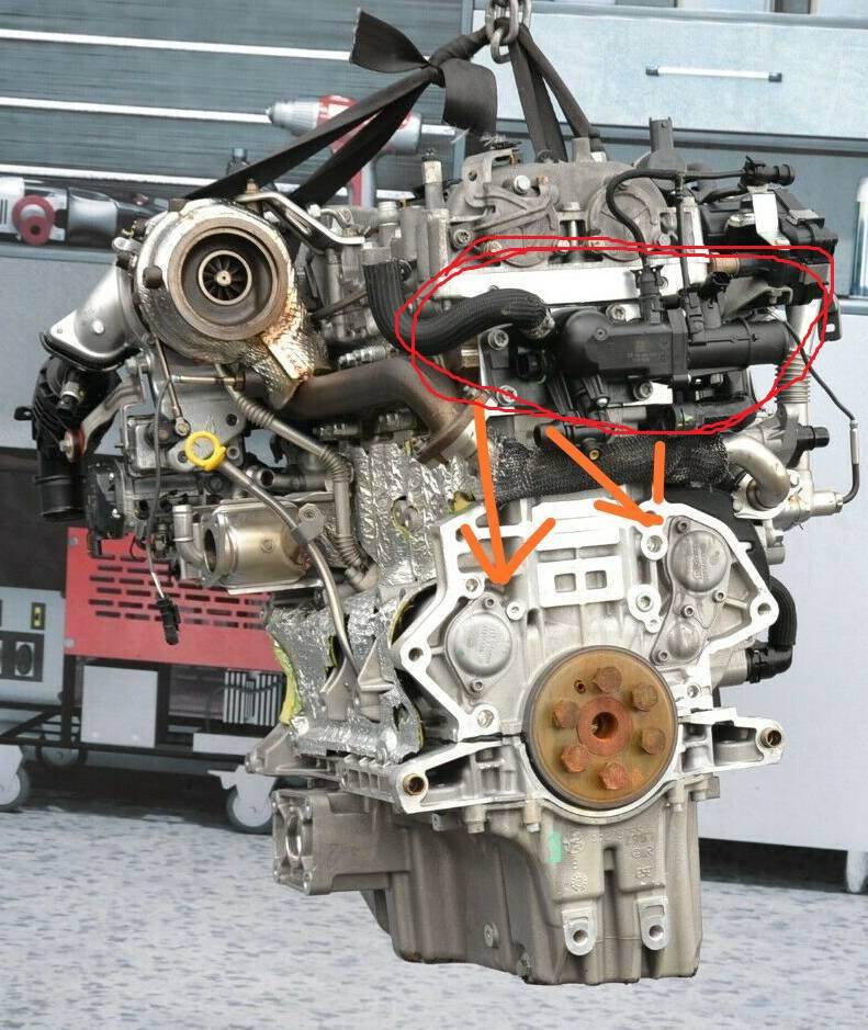

Problema al termostato?
non ho ancora ispezionato nel vano motore dove diamine abbiano piazzato il termostato, ci sono brutte notizie?
mi sto spaventando....già costa il quadruplo di un termostato "normale".....

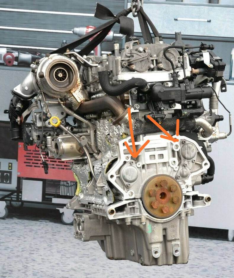

Nella foto che avete postato il termostato e quello cerchiato di rosso non dove indicato nelle frecce arancioni, e come possiamo notare, si trova in una posizione il alto, si bisogna smontare sicuramente qualcosa per arrivarci ma non è cosi difficile.
Anche nella mia che naturalmente e più facile lavorarci rispetto a una Giulia, ho dovuto smontare per arrivare al termostato: Batteria, porta batteria, staffetta, decanter che nel mio caso è connesso alla staffetta superiore, tubo aspirazione, depressore freni che si trova proprio sopra il punto in cui si era saldata la parte e altre cose che in questo momento non ricordo, compreso di madonne varie, e in tutto questo sempre nella giornata, ho rifatto la distribuzione per un problema di pompa difettosa e sostituito gli ammortizzatori anteriori.
Forse ho impiegato più tempo per il termostato che per tutto il resto, ma ripeto se un lavoro va fatto, va fatto, costi quel che costi.
Tutto questo non è per farmi bello o per dire che sono bravo io, ma semplicemente se ci sono riuscito io non essendo meccanico ma tanta esperienza da autodidatta fin dalla tenera età, figuriamoci se non ci riesce un meccanico che lavora su i motori tutto il giorno..
