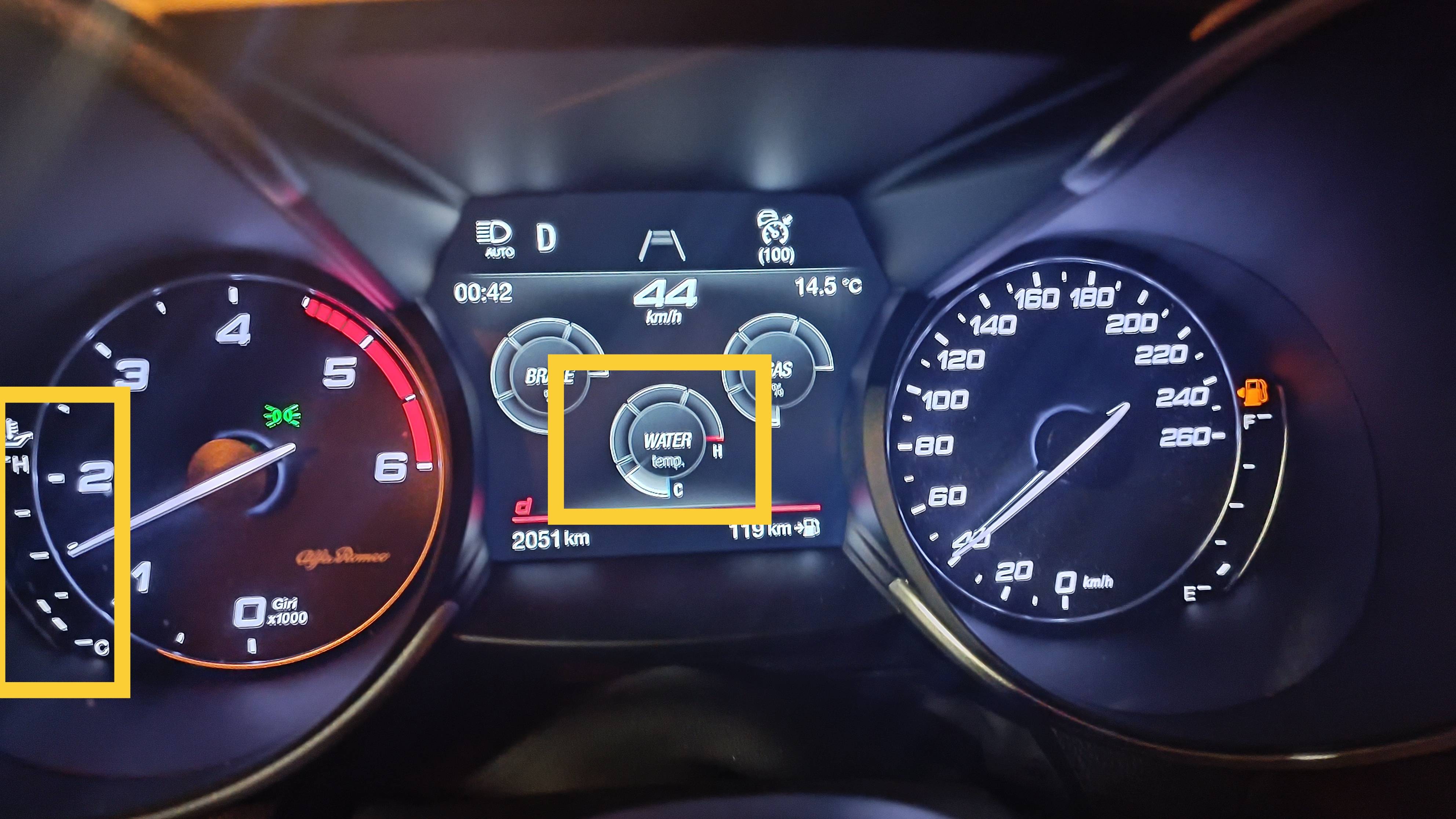

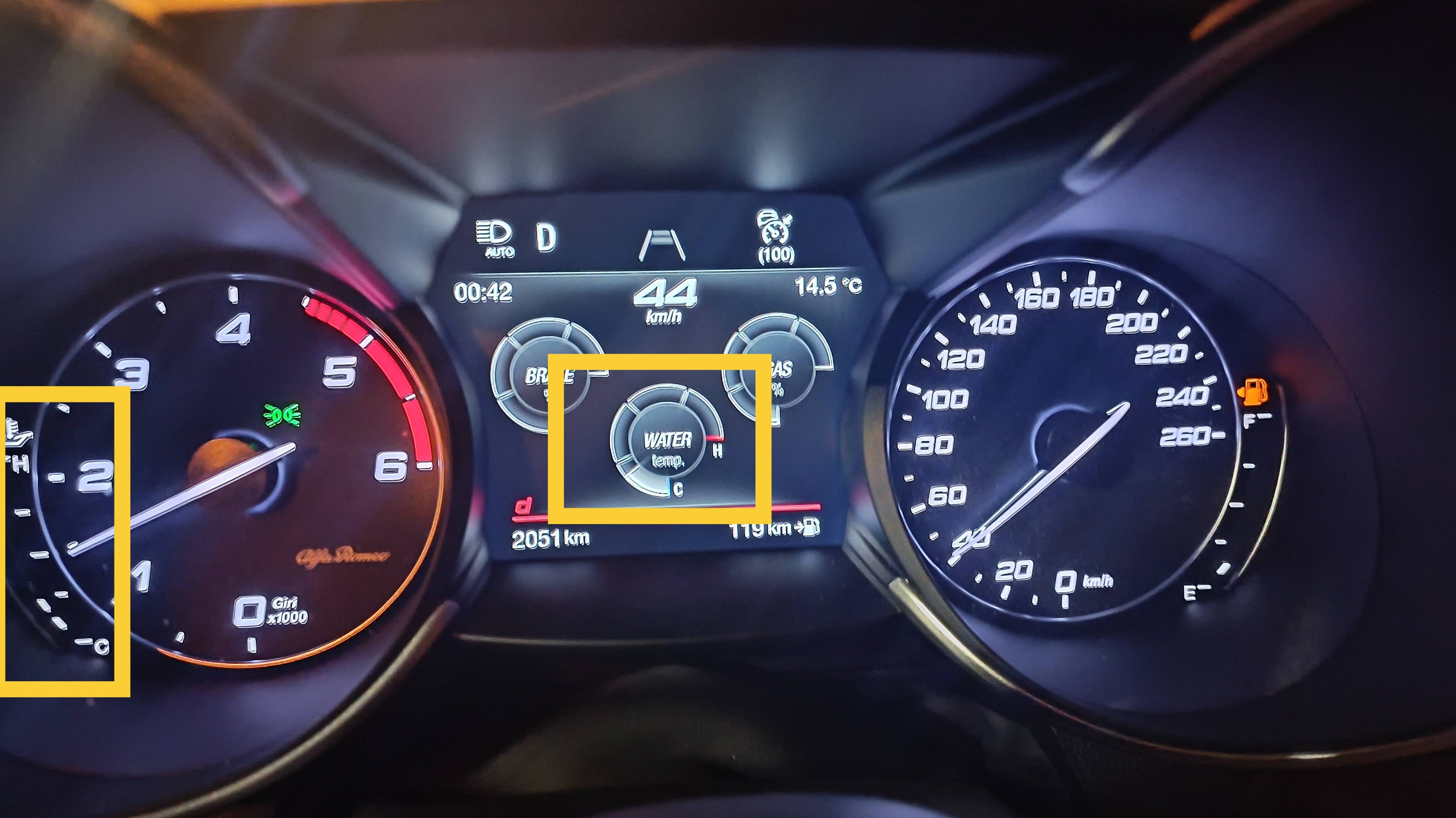

Ciao a tutti, da un paio di giorni la temperatura ambiente è scesa di una decina di gradi, tuttavia mi pare strano che questa sera con 14,5°C dopo una 30ina di km di tangenziali a 100km/h di cruise l'olio motore ed il liquido di raffreddamento siano così bassi di temperatura....
Serve che vada in officina a fare controllare il motore (valvola termostatica immagino) oppure è normale?
È una 2.2 a gasolio e, come vedete, l'auto ha solo 2000km e quindi conosco poco nulla questo motore e le sue temperature di esercizio.

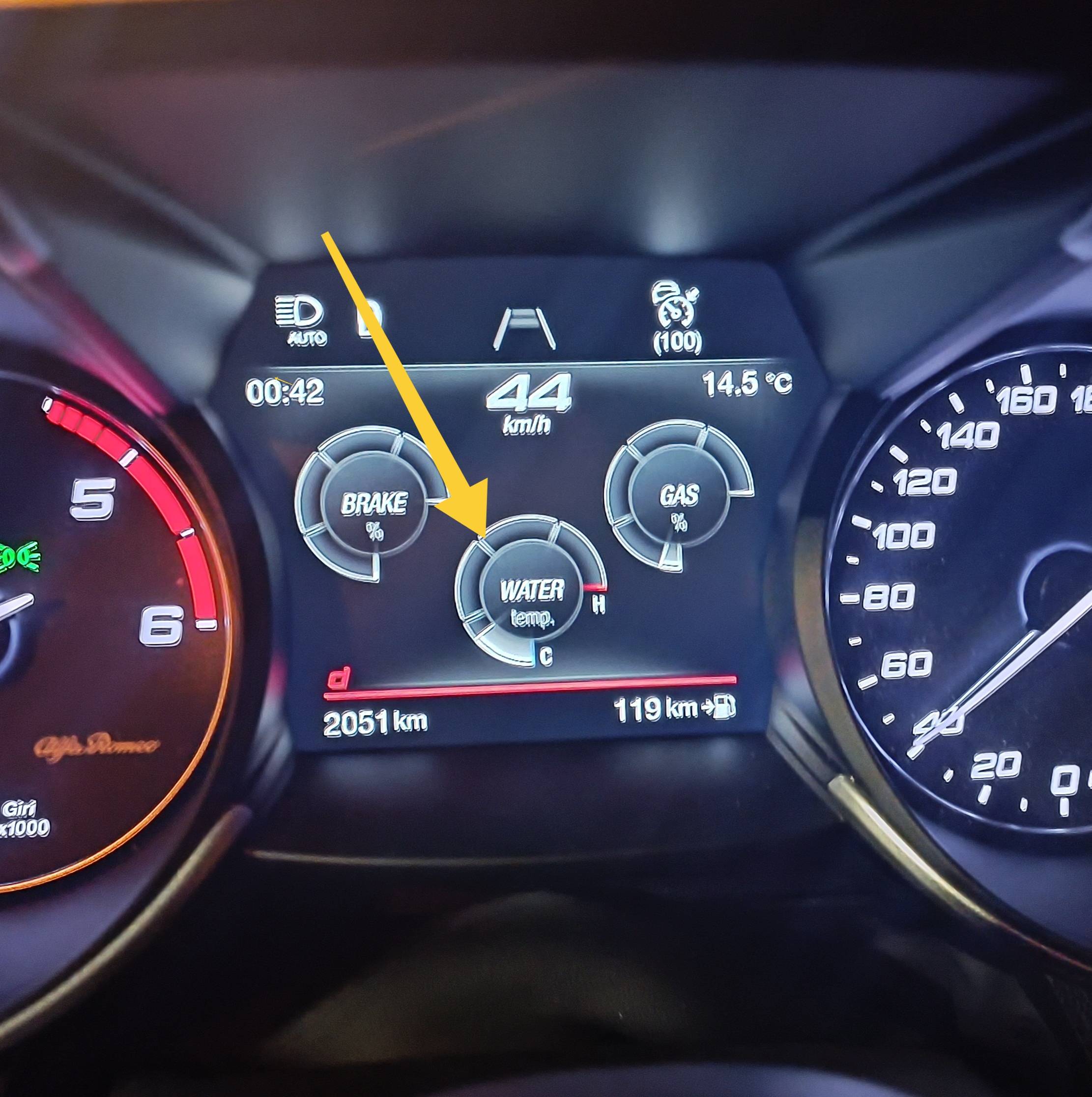

Con termostato nuovo l'acqua rimane sempre a 90°C, ovvero esattamente dove vi ho messo la freccia gialla
