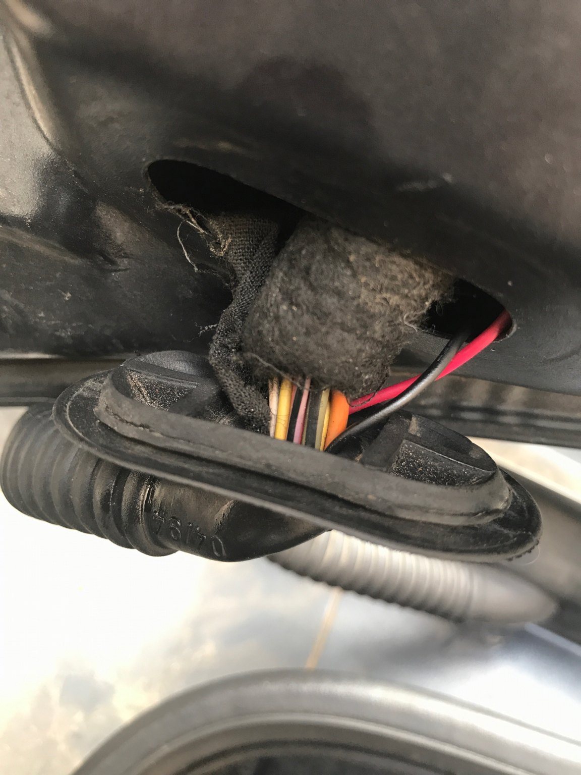

Problema apertura baule della 166 senza elettricità
A parte i due piccoli Nero e rosso che sono dei sensori di parcheggio dovrebbe essere uno di questi...magari se esiste uno schema con i colori so che filo andare a controllare
Visualizza allegato 149475
Frmati un momento... purtroppo ho letto di corsa quanto hai scritto.
Prima di tagliare e altro, l'apertura dal telecomando funziona? In questo caso non sono i fili interroti.
Comunque già che li hai in mano prova a tirali uno ad uno, se te ne rimane in mano un pezzo quello è uno di quelli guasti.
Ho la prima serie quindi telecomando solo per apertura sportelli e non baule...magari domani con la luce provo a tirarli singolarmente per vedere se è rotto qualcuno...il meccanico subito ha detto che devo sostituire la serratura...magari è solo un cavo rotto o na fesseria...subito a cambiare pezzi stanno [emoji35]
