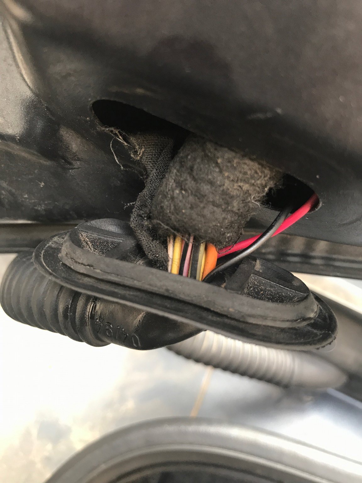

A me invece resta la spia accesa nonostante il baule sia chiuso regolarmente...il fusibile è apposto ho controllato, soluzioni? E da stamattina il tasto nel portaoggetti ha smesso di funzionare...
Nulla di grave....o quasi.
Probabilmente hai il cavo che collega il baule alla scocca guasto.
E come lo individuo? Di che colore è?
Purtroppo per vedere se è veramente guasto dovresti rimuovere la giunzione corrugata in gomma... all'interno trovi diversi cavi, uno fà l'apertura baule poi ci sono altri che fanno le luci posizione... etc.
A parte i due piccoli Nero e rosso che sono dei sensori di parcheggio dovrebbe essere uno di questi...magari se esiste uno schema con i colori so che filo andare a controllare
