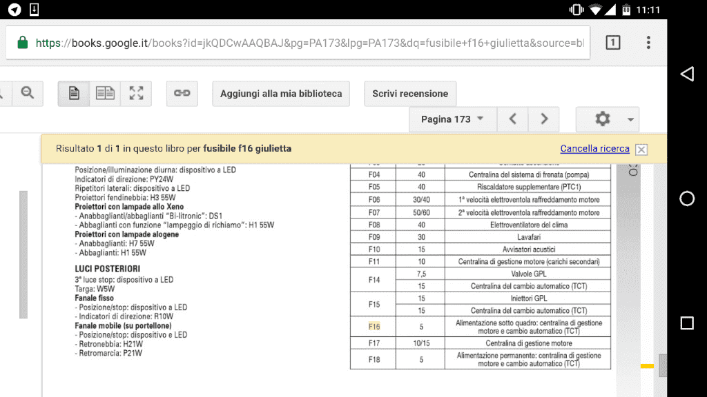

Ho trovato qual è il cavo.. fino ai fusibili non è interrotto.
Il fusibile in questione è questo..
Quindi, non arriva proprio l'alimentazione.
Non dovrebbe essersi bruciato nulla, in quanto protetto da fusibile....
A questo punto, non mi resta che aspettare la diagnosi..
