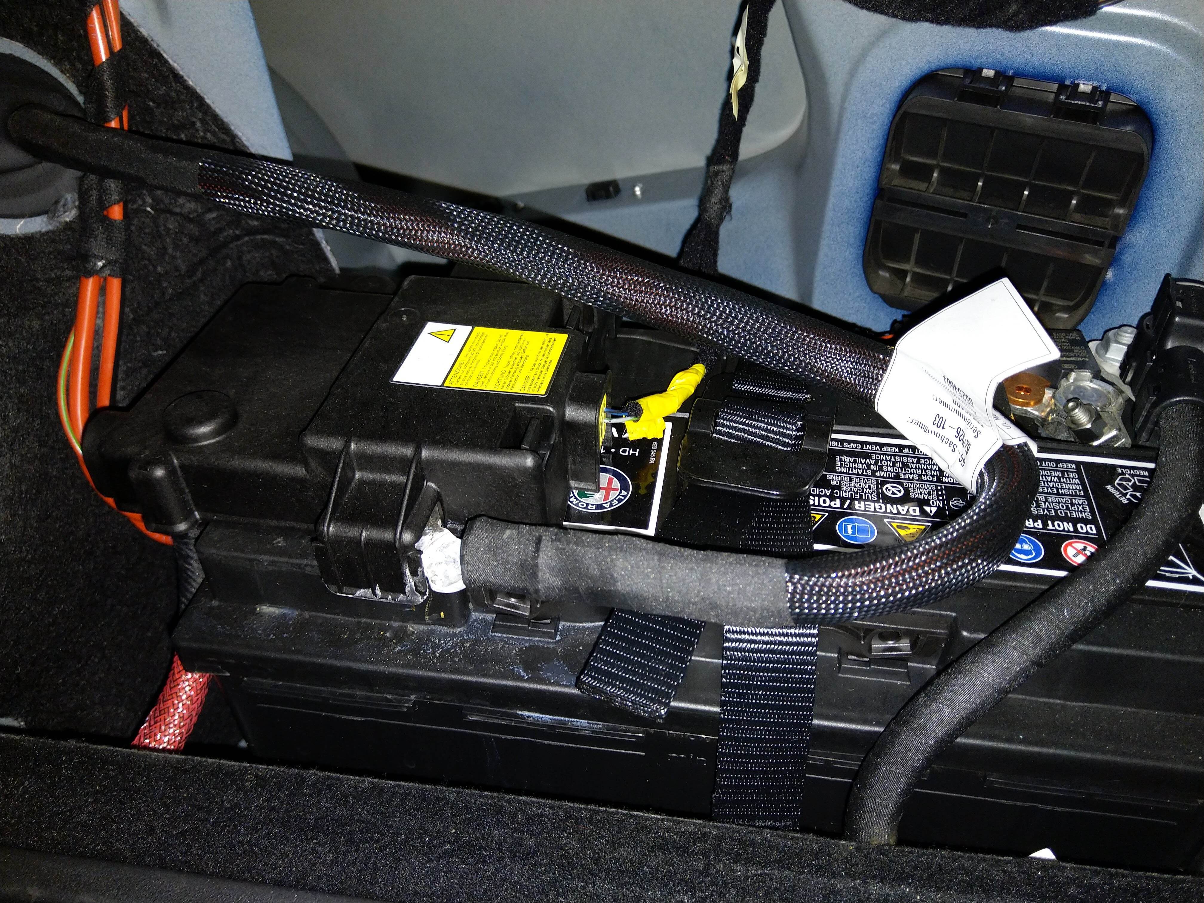

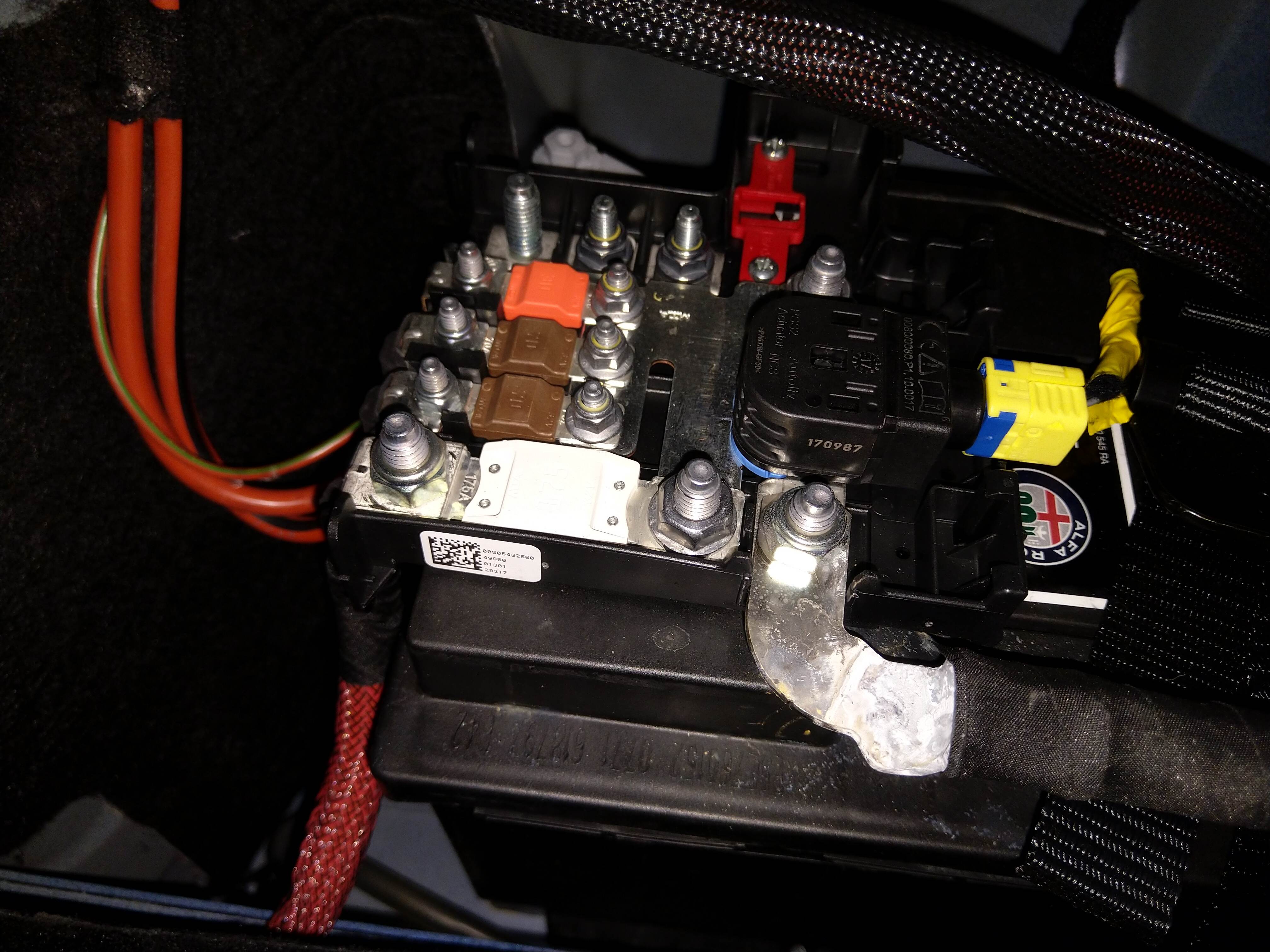

Vabbuò, domattina presto provo ad accendere e vediamo. Allego vista del Ctek, della batteria e del sotto sedile guida.
Nella seconda foto che hai postato devi allentare il dado che vedi obliquo con la chiave da 10 e sfili il morsetto del negativo dalla batteria. Tutto qui. È una prova da fare.
Vedo male io o il morsetto del + è ossidato?

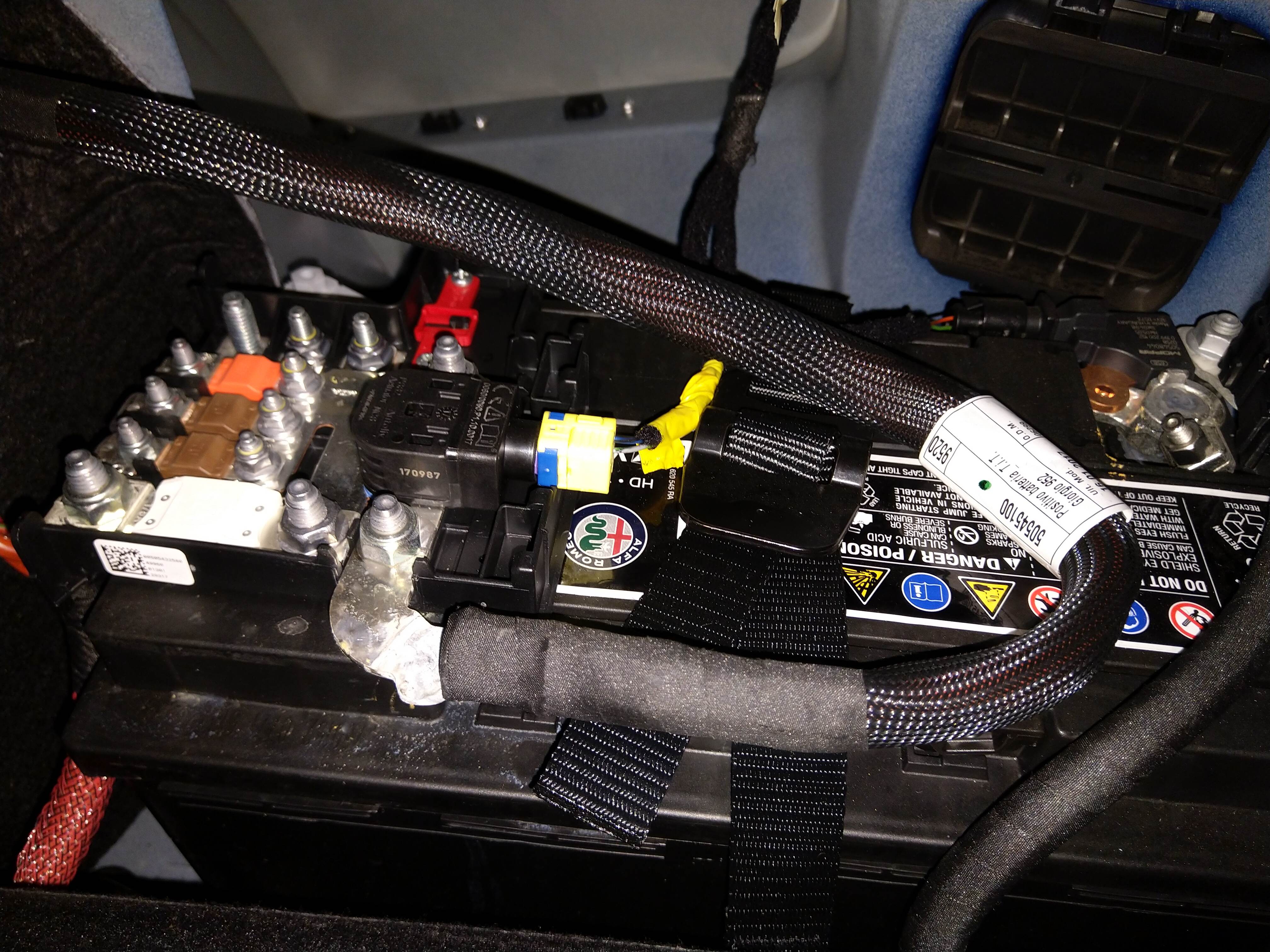

Allego foto batteria. L'elemento in metallo che va alla zona del polo positivo sembra leggermente ossidato in effetti, nella porzione che rimane scoperta tra coperchio in plastica rimovibile e isolamento dei cavi....
Una controllatina anche a quei fusibili e una passatina di WD40 alla fine dell'intervento, mi raccomando.
Ok vediamo... in effetti il garage è in una zona abbastanza umida, basta una leggera ossidazione per mandare tutto a putt? :rolleyes: Sperando che sia quella la causa.

Secondo me, nel tuo caso, problema alla batteria o connettore lento.

A volte capita che si siano delle esalazioni dal polo della batteria, la cui tenuta non è perfettamente ermetica. Sarà una mia mania, ma se posso tengo sempre le parti metalliche di poli e morsetti un po' unte di WD40 o Svitol Marine.
