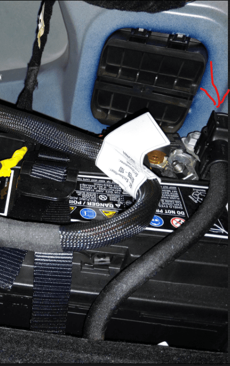

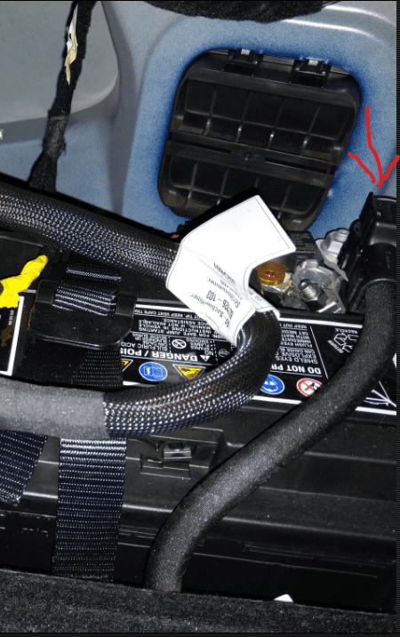

Sei sicuro che la procedura equivale allo stacco completo della batteria??Non serve svitare nulla. Guarda il polo negativo. Dove ho segnato in freccia troverai un pulsantino da spingere per lo sblocco del morsetto. Lo spingi e poi tira verso l'alto il morsetto.

Sì, fatto più volte.Sei sicuro che la procedura equivale allo stacco completo della batteria??
Rispondo io: sì.Sei sicuro che la procedura equivale allo stacco completo della batteria??
Nessun danno, tranquillo.Magari passo un po' di WD40 sul metallo ossidato del polo positivo o faccio danni?
No. Protrei darti anche quelli sostituzione batteria ma sei poco avvezzo alla meccanicaGrazie mille. In teoria dovrei riuscirci pure io...
