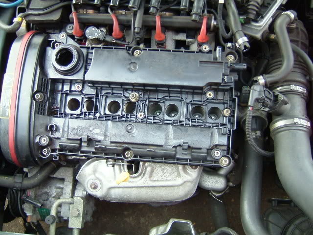

Comunque, se ti serve, https://forum.clubalfa.it/twin-spark/30385-procedura-per-sostituzione-candele-twin-spark-16v.html ,qui, sul primo post, trovi una bella guida passo a passo, completa di foto, da scaricare e stampare così capirai tutto meglio e starai più tranquillo.

ti ringrazio .. volevo chiederti...ma la chiave a bussola deve essere per forza quella "dinamometrica"?.....perchè io ne ho una classica con le misure riportate in guida
