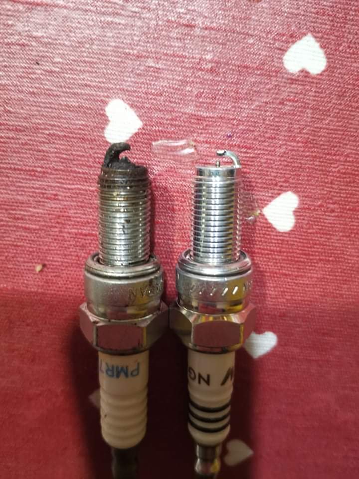

Non sono mica queste??
Reactions: alfiere 94-10

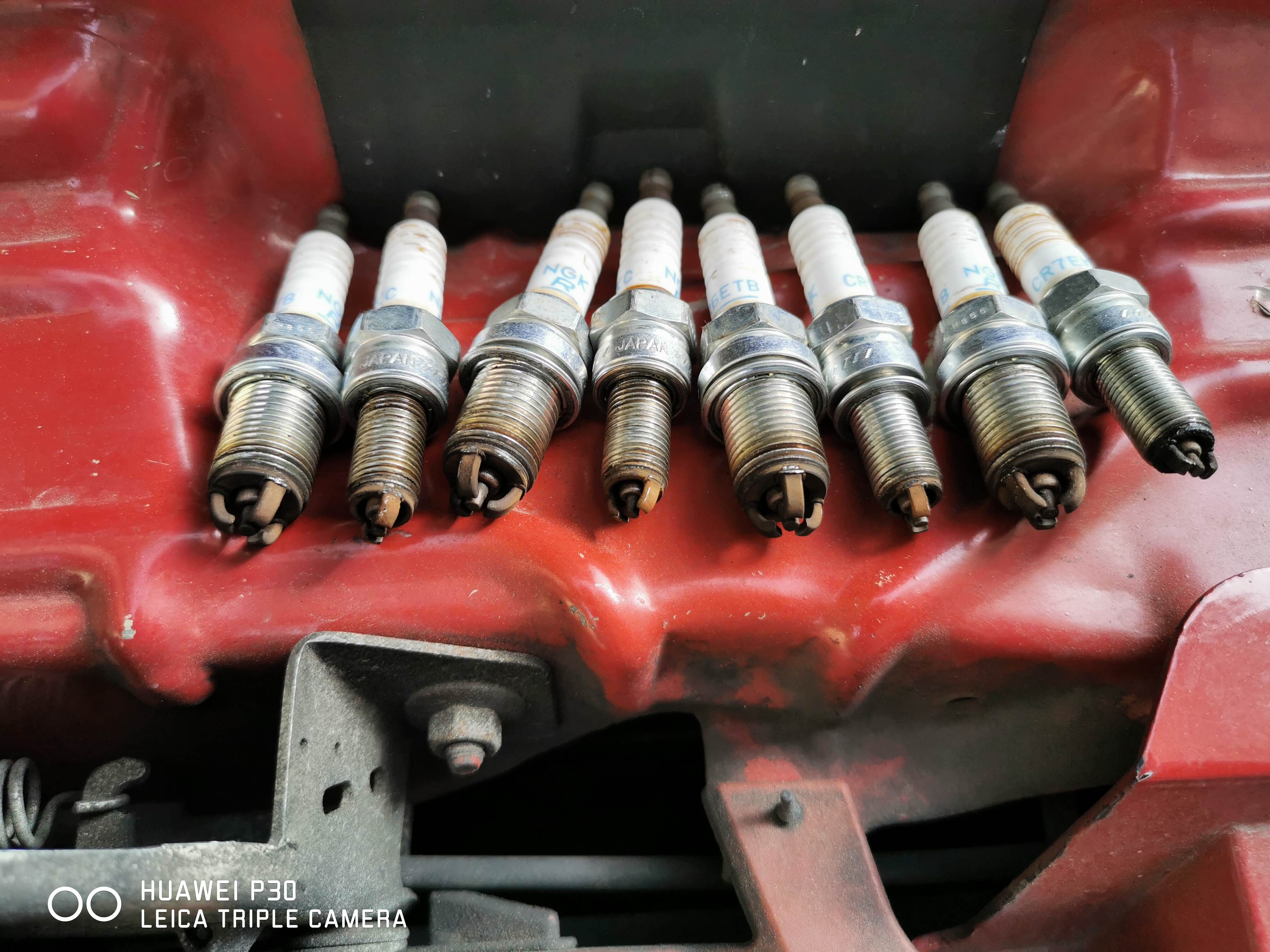

quella candela si presenta molto strana
l'ultima volta che ho controllato le mie (prima del covid) erano color nocciola tutte e 8
Si lo so, sono le candele che ho tolto alla 156 2.0 di un amico che gira a gas. Aveva problemi con le bobine e con la miscela

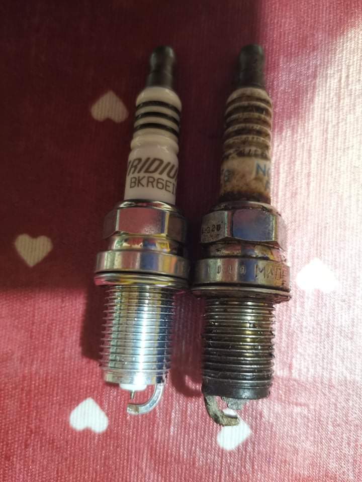

Vi mostro le vecchie candele
Reactions: kormrider
