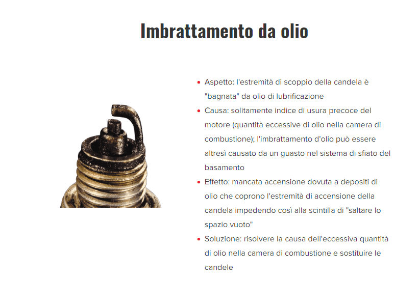

per le candele dopo quanto tempo dalla sostituzione è attendibile la prova?

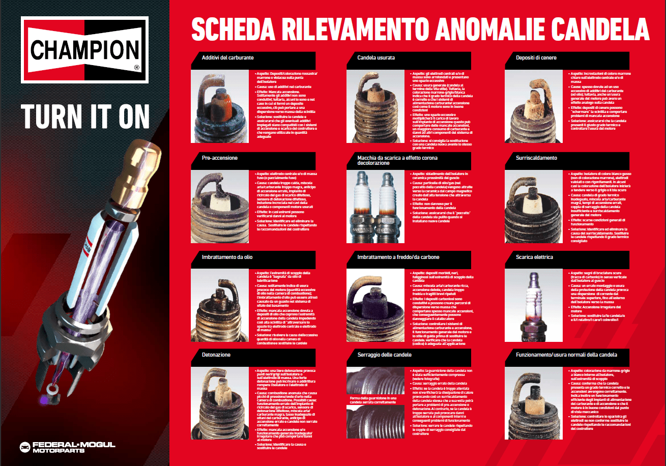

La prova andrebbe fatta quando ti capita l'anomalia, per verificare cosa ha bagnato la candela in quel preciso momento, ma anche nel tempo se c'è trafilamento noterai che il colore della candela e diverso.
Candela bagnata d'olio:
Guida completa per controllare lo stato del motore in base alla colorazione delle candele:
