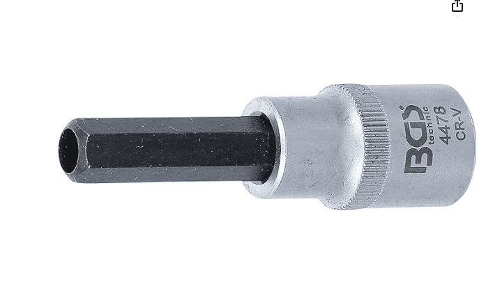

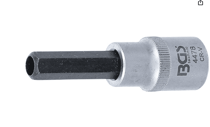

Si non è difficile, ma presta attenzione metti degli strofinacci sotto in quanto estratto il filtro esce un po di olio e visto che vicino c'è la cinghia di distribuzione non è bello se cade dell'olio sopra.per quanto riguarda il filtro invece ho visto che è una cosa abbastanza facile, però ho letto che si consiglia, una volta smontato, ci rimontarne uno nuovo.
Serve una brugola da 10 per il filtro:
Visualizza allegato 264719
