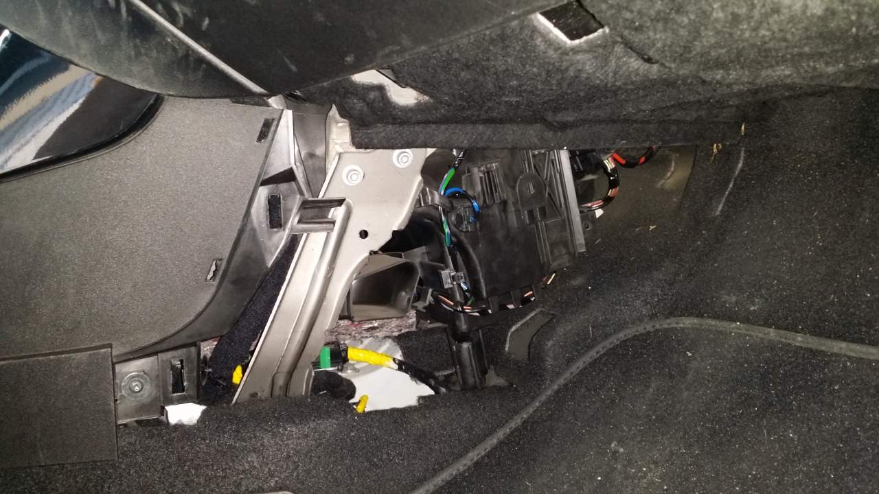

Salve ragazzi,
io ho un problema al clima bizona della mia giulietta da ben 2 anni.
Questo è l'articolo che ho inserito nel 2012, ad oggi ancora problemi..
Problema sensore temperatura abitacolo - ClubAlfa.it Forum
Potreste indicare di preciso come si accede a questo sensore antibrina? io ho tolto il coperchio sito ai piedi del lato passeggero (dove è posizionata l'uscita dell'aria) ed ho visto difronte a me un sensore collegato a due fili blu (è quello??) Sono tre estati che non mi godo la mia giuly.
Visualizza allegato 109608
Ciao,sei riuscito a sapere dove si trova il sensore?
Reazioni: nellmatrix23
