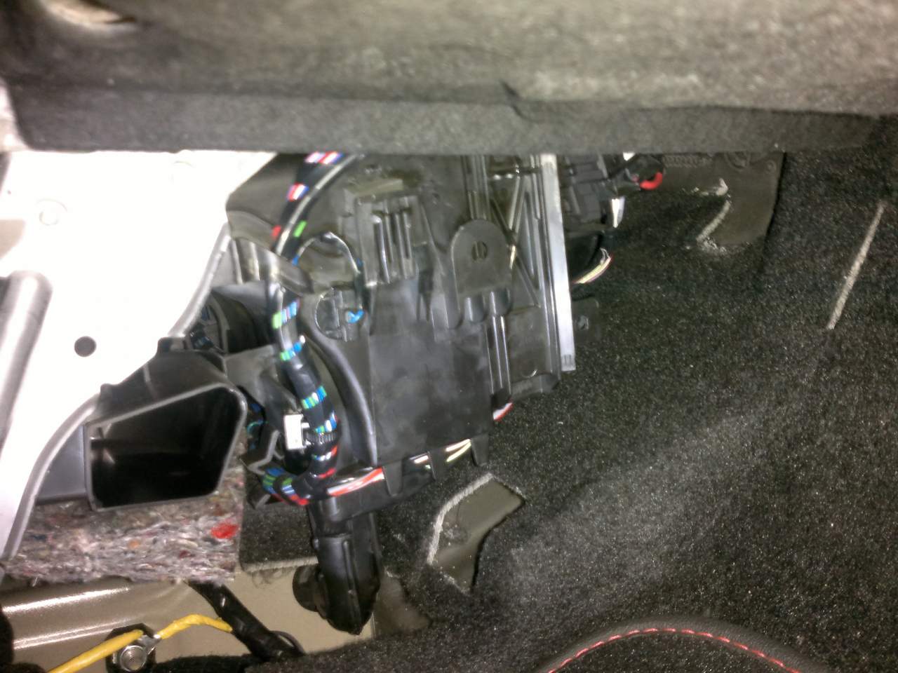

#118
Il sensore brina sarebbe quello da cui escono i cavi blu in foto?
#119
È stata emessa una SN per questo problema. Da aprile 2014 il componente difettoso è sostituito già in catena di montaggio.
#120
Confermo. La procedura adesso non richiede più lo smembramento dell'abitacolo. Hanno messo a disposizione il sensore (se non erro 60 euro) con due fili lunghi. Il meccanico deve tagliare il vecchio sensore, spelare i fili, saldare a stagno e nastrare il tutto per riavere il funzionamento del clima come nuovo.
