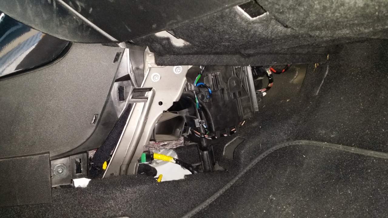

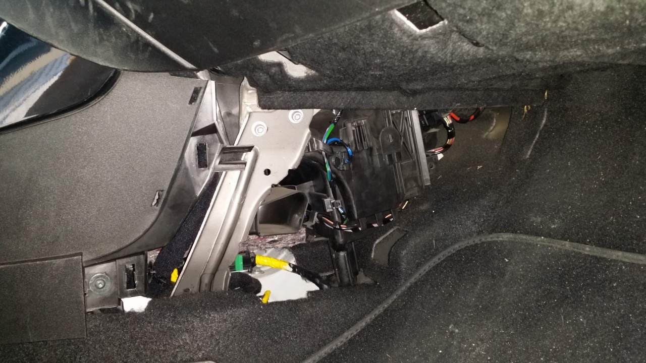

Potreste indicare di preciso come si accede a questo sensore antibrina? io ho tolto il coperchio sito ai piedi del lato passeggero (dove è posizionata l'uscita dell'aria) ed ho visto difronte a me un sensore collegato a due fili blu (è quello??) Sono tre estati che non mi godo la mia giuly.
Visualizza allegato 109608
Quel sensore con due fili blu è il sensore temperatura aria piedi; l'ho cambiato pochi giorni fa insieme al motorino attuatore alette aria calda/fredda; bruciati entrambi non so x quale motivo....
