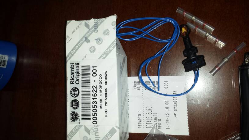

Ti dò le informazioni che ho io..
Sono andato ad un paio di autoricambi e nessuno riesce ad individuare il sensore con il codice postato da molti.
Sono andato alla fiat e con quel codice mi hanno individuato il sensore ed io lo avevo ordinato. Aspettavo che mi chiamassero per sostituirlo ma ancora non mi hanno chiamato. Stasera andrò a verificare se hanno recuperato il sensore...

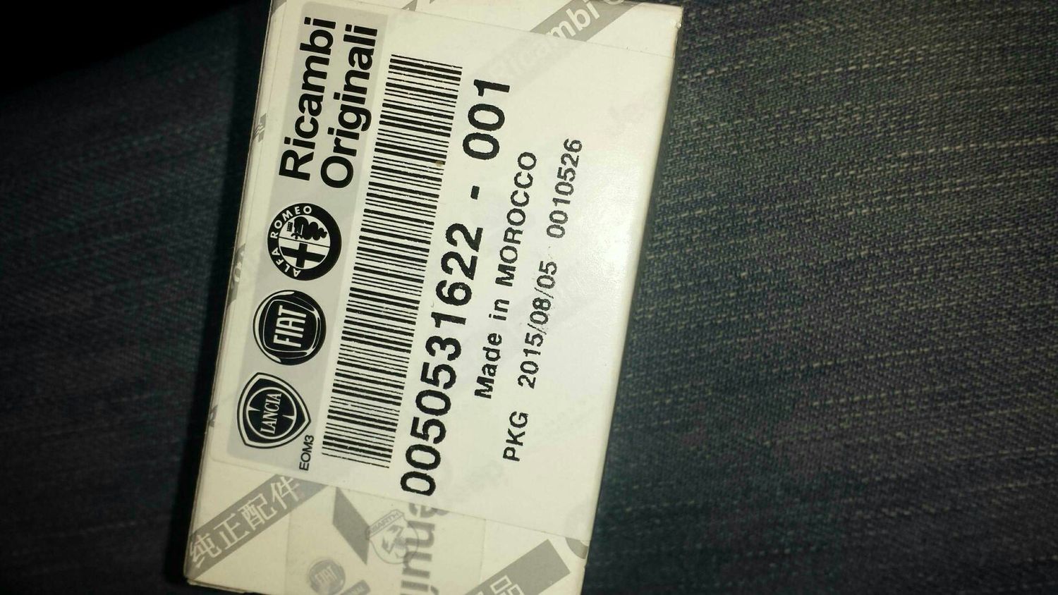

Appena preso.

Sul sensore c'è per caso un qualche altro codice in modo da riuscire ad individuare il particolare bypasabdo il codice assistenziale alfa???
Inviato dal mio GT-I9505 utilizzando Tapatalk
No.
Se non becchi il capofficina giusto non te lo danno.
É un kit assistenziale interno non vendibile a privati.
Pagato carissimo.
