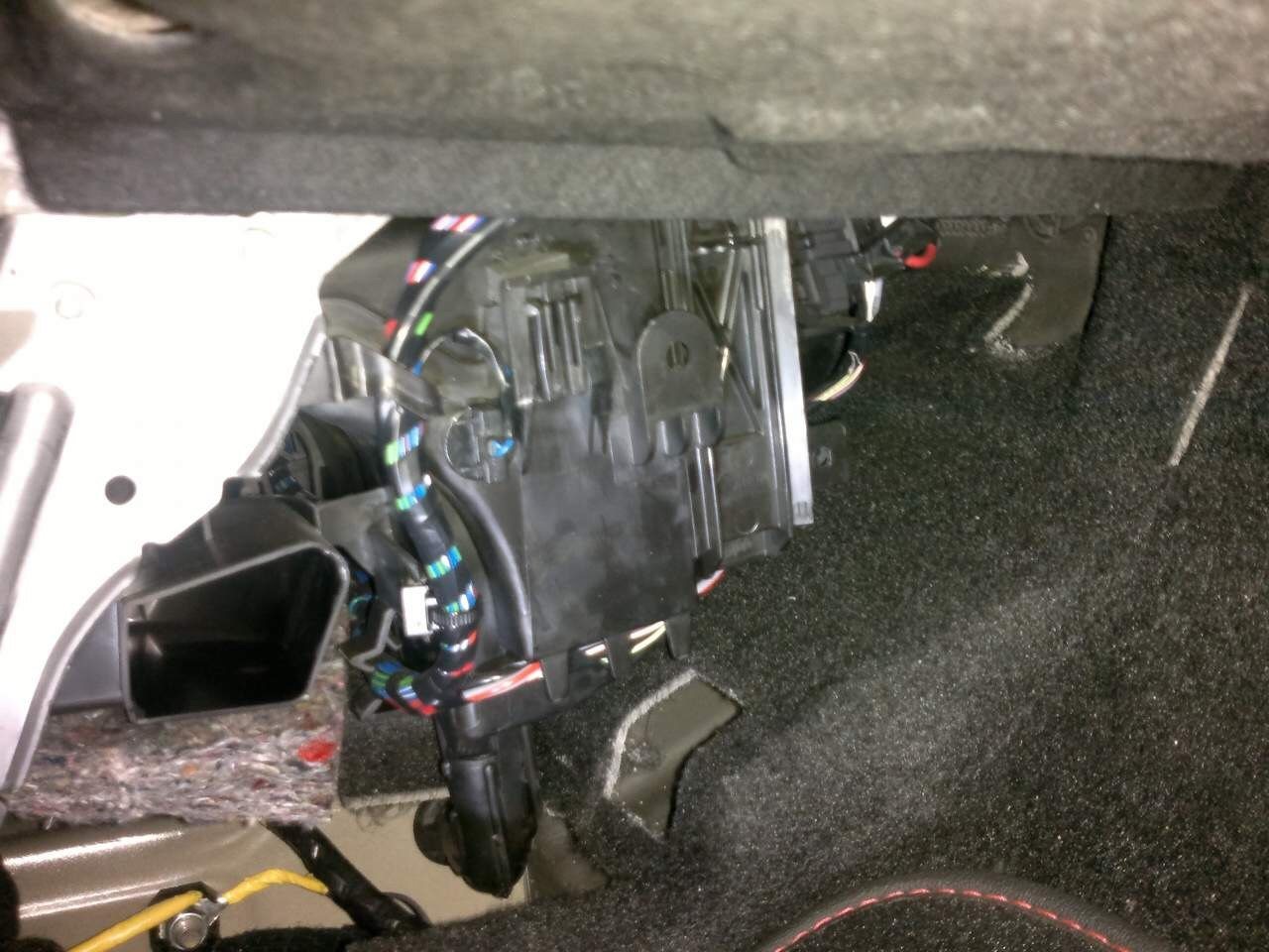

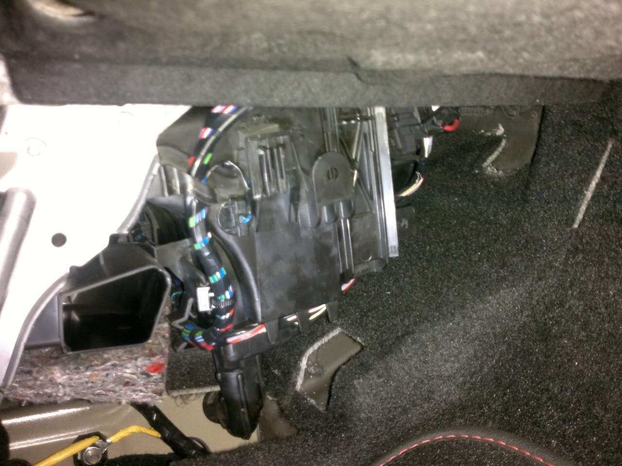

Proprio di fianco al filtro antipolline.
Vedi i due fili che deviano a destra dalla matassa principale?
È lui.

Anche a me hanno detto 50 euro il sensore e poi la manodopera dipendeva da quanto tempo impiegavano per sostituirlo. Se lo lascio sostituire a loro mi parte di sicuro la banconota di colore verde....
Vedo se riesco a farmi dare il pezzo!!!
Inviato dal mio GT-I9505 utilizzando Tapatalk
90 euro confermo

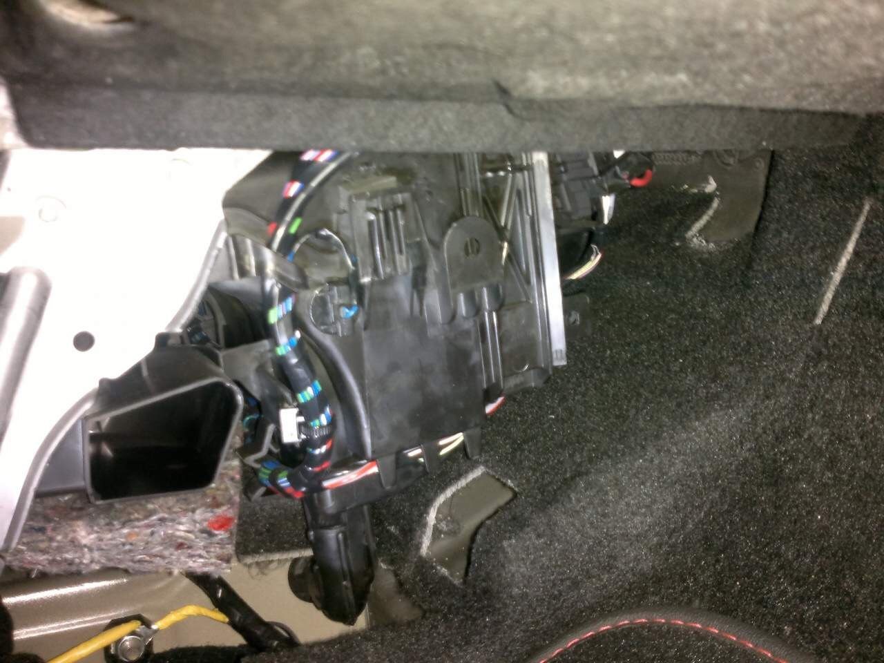

È lui.
Visualizza allegato 118640
Pensi di metterci un connettore o è sconsigliato?
Non è un semplice sensore termico, forse è un sensore di umidità?
Certo che quasi al prezzo di un debimetro mi sembra eccessivo, vige la legge o questo o...

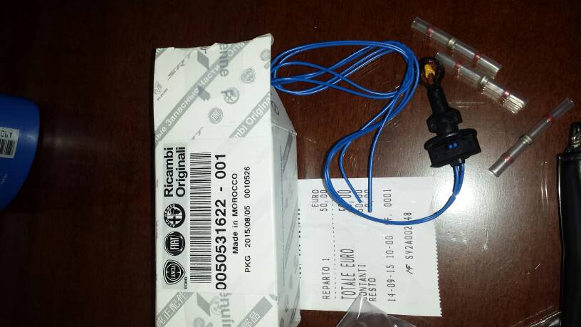

Finalmente sono riuscito ad avere il sensore.. da una prima misura mi sembra un semplice NTC da 4.7 kohm con contenitore ceramico!!! Roba che su RS vendono a meno di 1 euro!!!!!!!!!!
Per quel che ne capisco io di componentistica elettronica è un NTC. Ho misurato con un tester 3.2 kohm. Considerando che la temperarura ambiente è minore di 25 °C (temperatura alla quale dovrebbe misurare il suo valore nominale di resistenza) e considerando che riscaldando il sensore la resistenza diminuisce, ho dedotto che è un NTC ed ho ipotizzato il valore nominale di 4.7kohm.
Nella prox settimana avrò più tempo e potrò fare qualche altro test per essere più sicuro!!!
Il valore nominale di 4.7kohm non mi torna... vi farò sapere nella prox settimana... Sorry!!!
