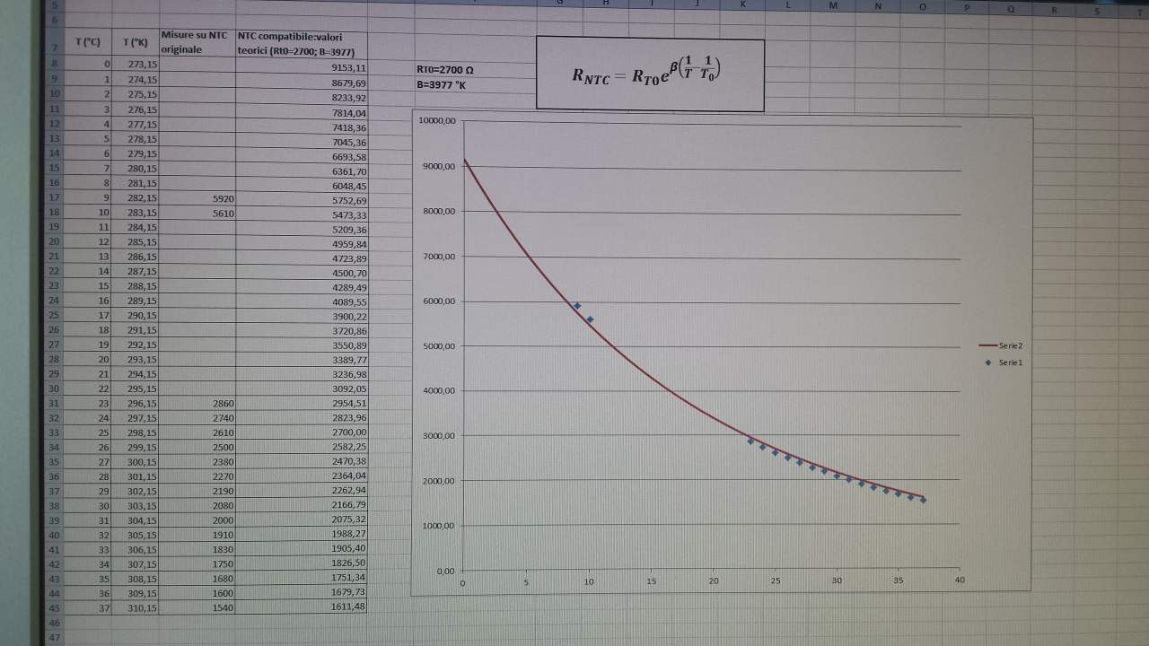

Vi anticipo il risultato delle misure che ho effettuato sul sensore originale a diverse temperature (in blu) a confronto con la curva caratteristica teorica del sensore compatibile (in rosso).
Il sensore compatibile è un NTC da 2.7k.
Io ho trovato questo codice: NTCLE100E3272JB0
Acquistabile su RS con codice 754-6639.
Come dicevo in qualche post precedente, mi rimane da misurare la corrente di lavoro e poi se va bene anche questo monto tutto.
Vi farò sapere in questi giorni come andrà a finire!!!

Perdete di vista un "piccolo" particolare: il kit di ripristino del sensore antibrina che montano in officina è modificato .
Bisognerebbe misurare anche un sensore modificato e confrontarlo con l'originale e poi fare le dovute valutazioni.
Se l'originale dà problemi che senso ha montarne uno uguale?
