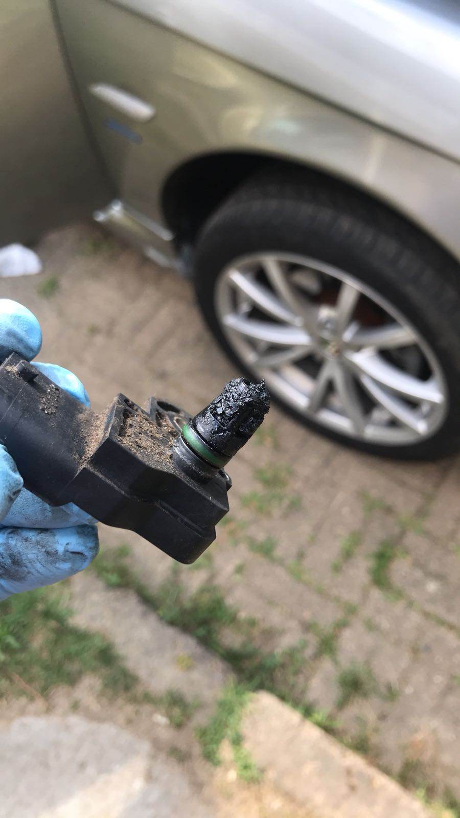

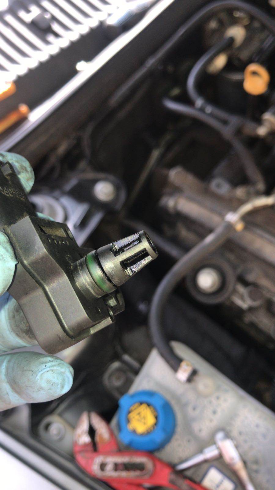

L unico errore rilevato è P0191 Sens. press. carbur - pressione intermittente, però sicuramente questo è dovuto all arresto del motore durante il movimento..Buon sabato a tutti, purtroppo pensavo di aver risolto ma dopo circa un mese il problema è rispuntato di nuovo, ma con una novità, adesso oltre a spegnersi durante la marcia sia in accelerazione, che marcia durante, mi sta capitando che a volte vado a riprendere la macchina e non mi va in moto.
No, mai effettuata nessuna modifica. È tutta originale, l avevo comprata nuova. Cmq questo problema me lo fa sia da calda che a motore freddo. E che rischio di cambiare pezzi senza risolvere. Sapete qualche sito dove posso trovare pezzi a buon prezzo, perché potrebbe essere anche la pompa gasolio posteriore.. e a questo punto proverei con i sensori giri e pompa anteriore e se non risolvo passo alla pompa posteriore e galleggiante.Il sensore pressione carburante è quello montato in testa al flauto degli
iniettori , lo avevo cambiato pure io sulla Stilo e quando va in crisi il
motore non parte ( o si spegne ) .
Non è che per caso hai montato una centralina aggiuntiva qualche volta ?
Lavorano proprio sul segnale di quel sensore![]()
