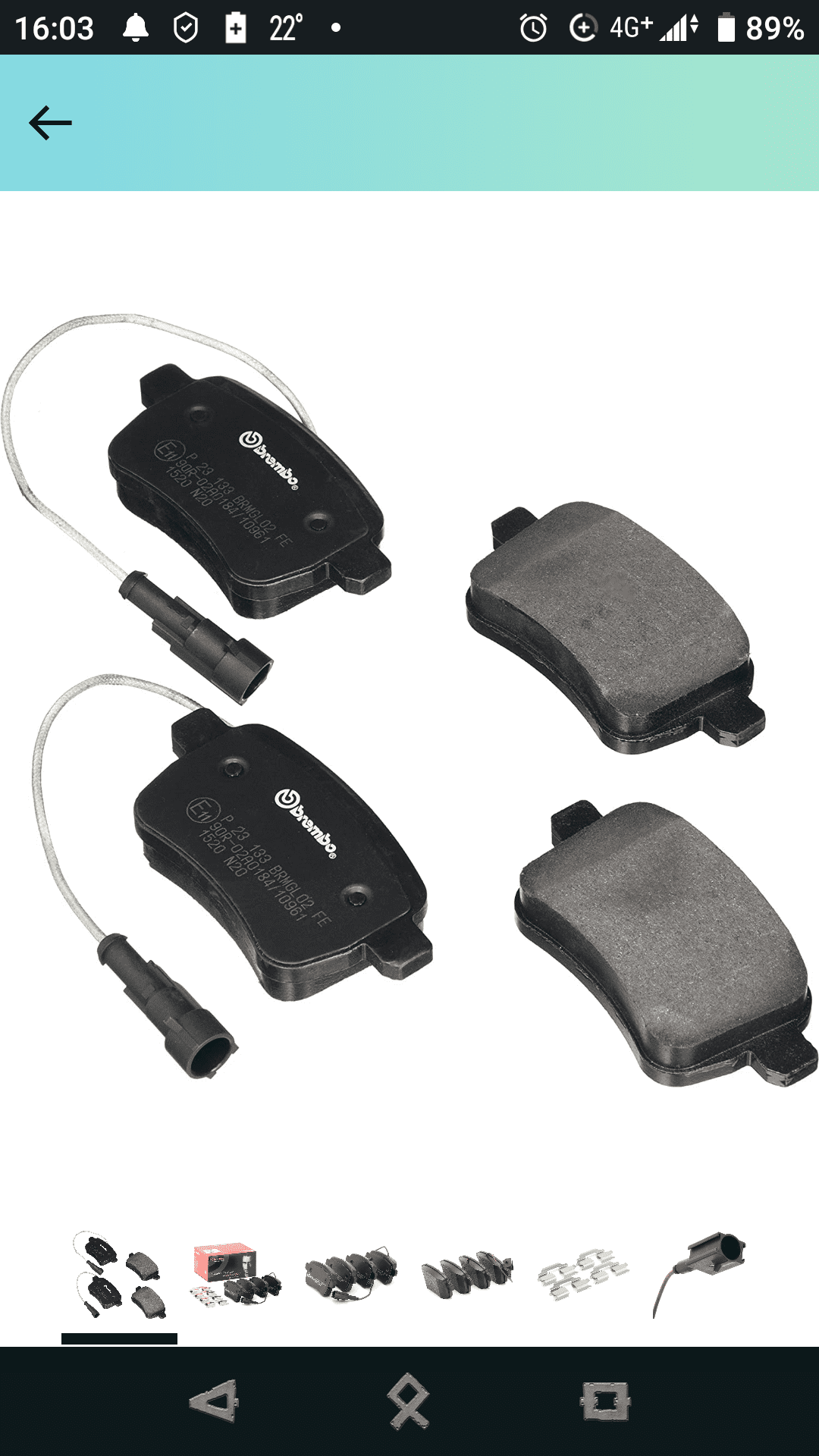

Da quello che ho visto e montato la pastiglia ha già un sensore al interno perché viene collegato tramite un cavo con un connettore. Mi spieghi per piacere oltre a quello che ho menzionato io per caso c'è un altro?
