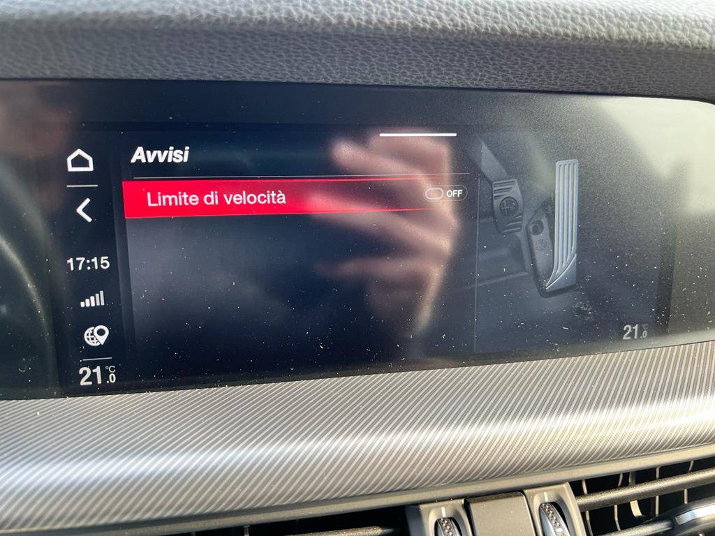

Devi andare nelle impostazioni navigatori, sezione avvisi e attivi il suono per gli autovelox
sì, mi ricordo che c'era in quella sezione l'avviso per superamento limiti di velocità e la segnalazione velox, ma quest'ultima non c'è più! Tu la trovi ancora? Hai l'infotainment con l'ultimo aggiornamento anche?

Sì io la visualizzo normalmente. Ho ultima versione infotainment e ultima versione mappa 13. Personalmente mi si erano disattivati dopo l'aggiornamento e ho dovuto riabilitarli dal menù della navigazione
come vedi, purtroppo a me è sparita completamente la voce, avevo aggiornato alla versione 132 con i file scaricati dal post su alfaowner...
Guarda per l'aggiornamento scaricato dal sito magari ti possono aiutare altri utenti.. io l'ho fatto in officina quindi non saprei.. Io sotto limite di velocità ho anche quello relativo agli autovelox.
