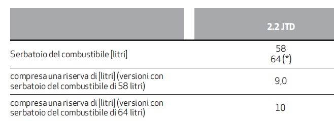

Dal LUM, la spia della riserva si accende quando rimangono 8lt. per i diesel e 9 lt. per i benzina
Nelle ultime pagine sempre del libretto (dati tecnici) viene addirittura indicato questo:
Reactions: MarcoBi
Nei dati tecnici viene addirittura indicato 9.6lt per i benzina (serbatoio da 64lt), mentre per i diesel ci sono 9lt (con serbatoio da 58) oppure 10 (con serbatoio da 64)
