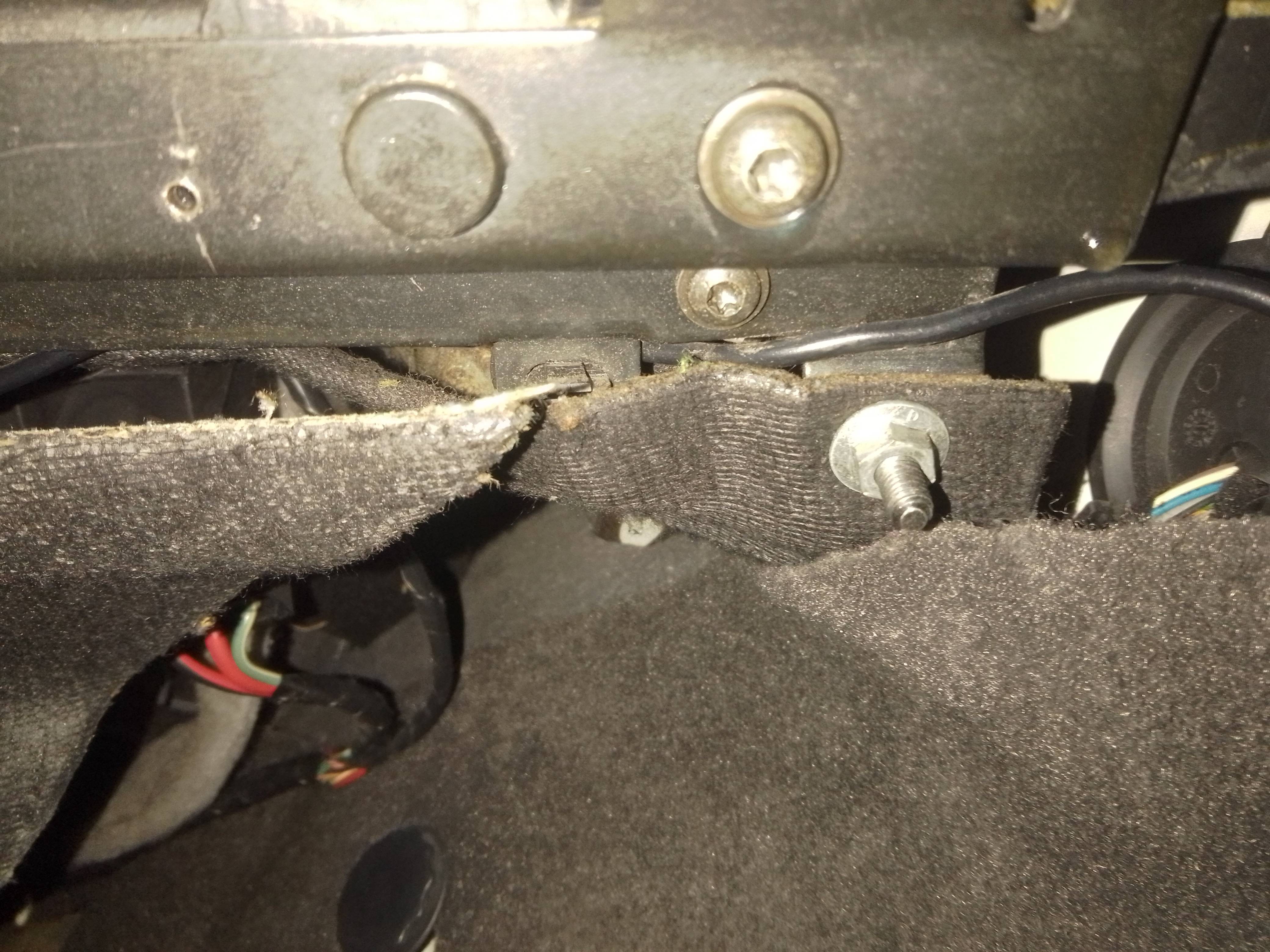

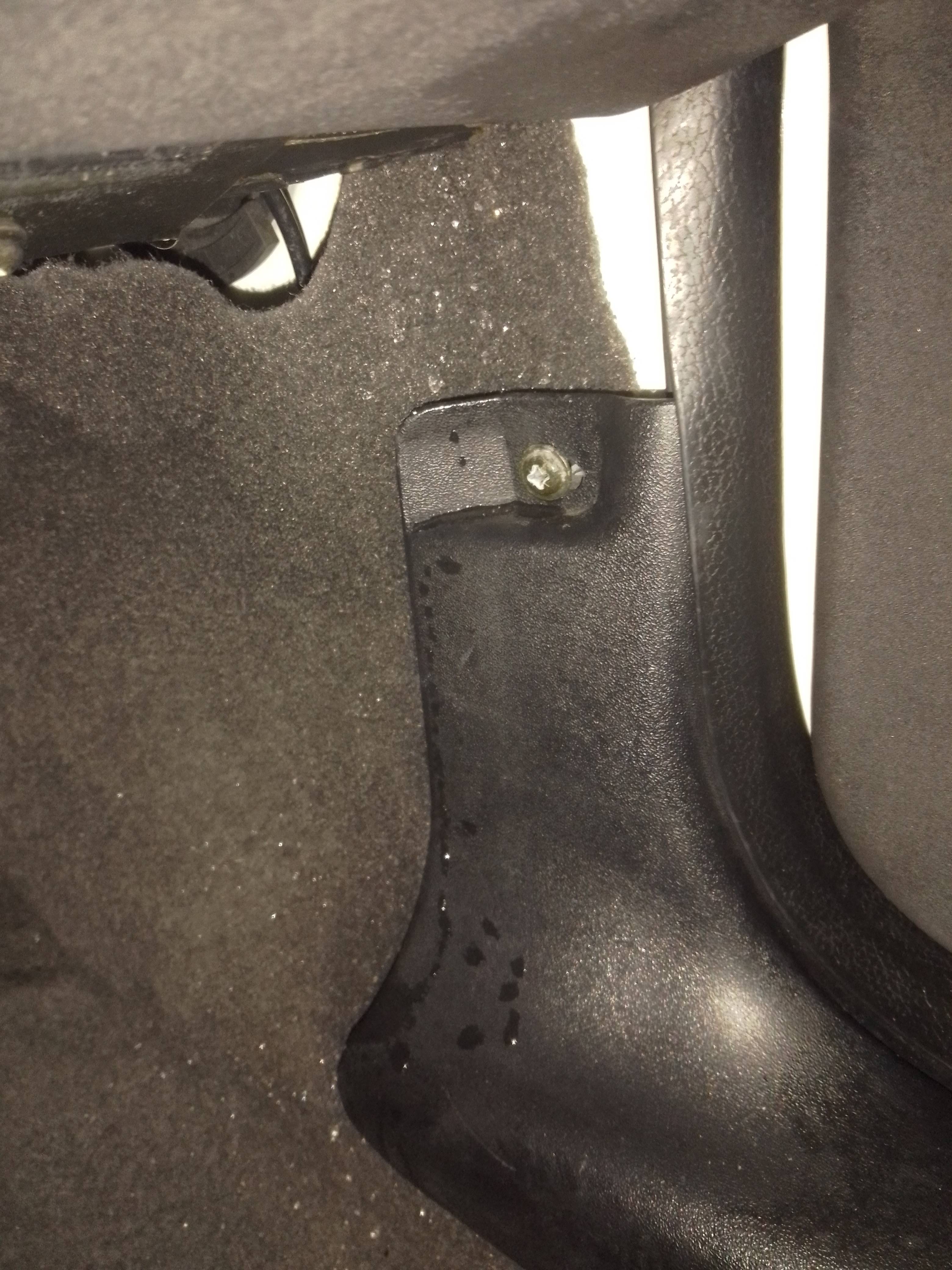

Ciao a tutti. Purtroppo è da maggio che combatto con una infiltrazione in abitacolo nella zona dietro al cassettino portaoggetti e nella zona alta del battitacco,vicino la lamiera. L'ho già portata a diversi carrozzieri i quali hanno pulito gli scoli sotto al parabrezza, cambiato una paratia in plastica sopra l'areazione della ventola abitacolo, siliconato alcune parti ma niente, quando piove forte o per molti giorni trovo il lato passeggero bagnato. La macchina è dotata di tettuccio apribile ma i montanti si presentano asciutti. Qualcuno ha idea da dove possa provenire l'acqua?
    1.1 MB · Visualizzazioni: 92
    1.2 MB · Visualizzazioni: 95

provare a smontare la moquette e vedere se si sono infiltrazioni da li? provare a fumigare l'interno e vedere da dove esce, se esce, il fumo?
