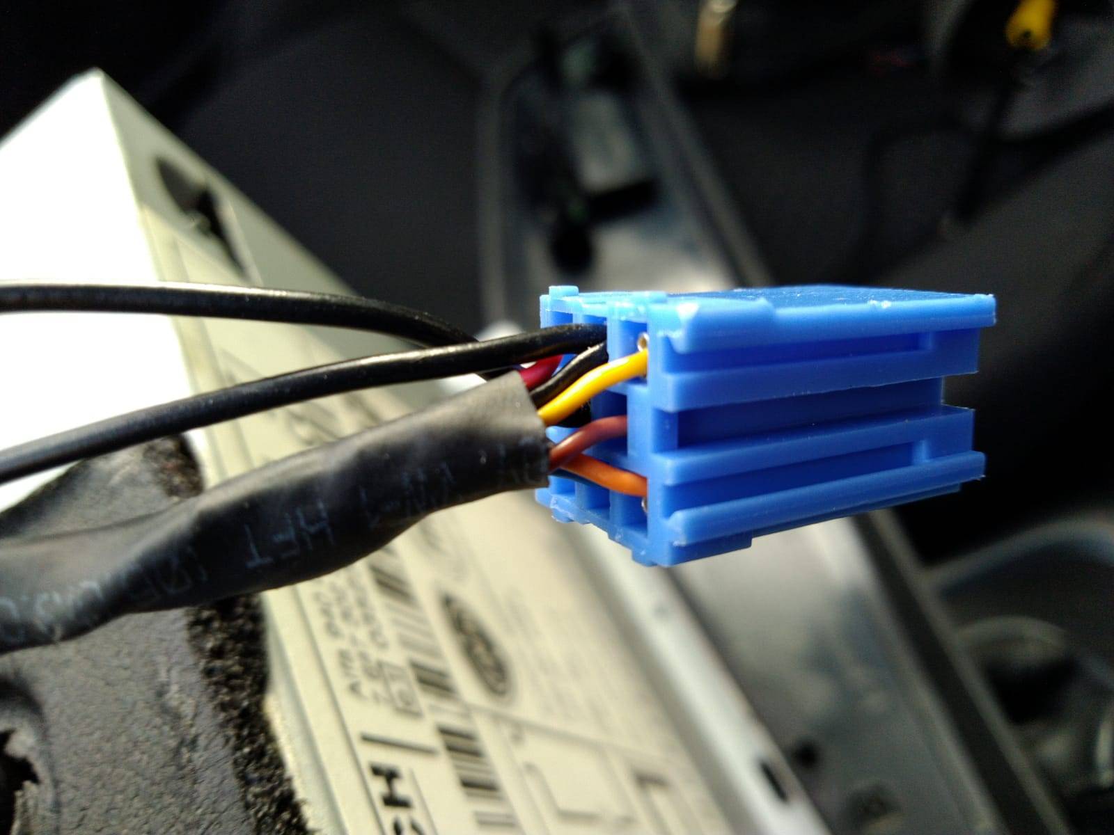

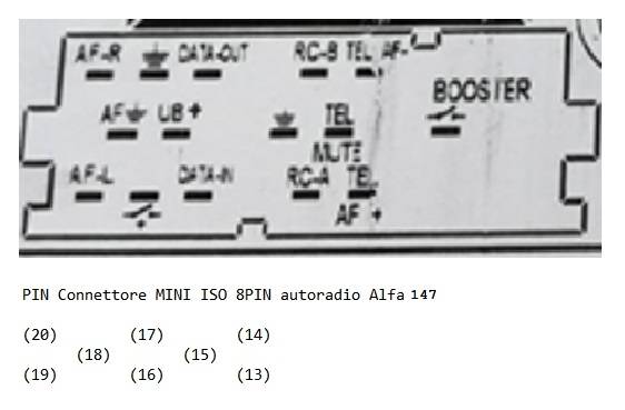

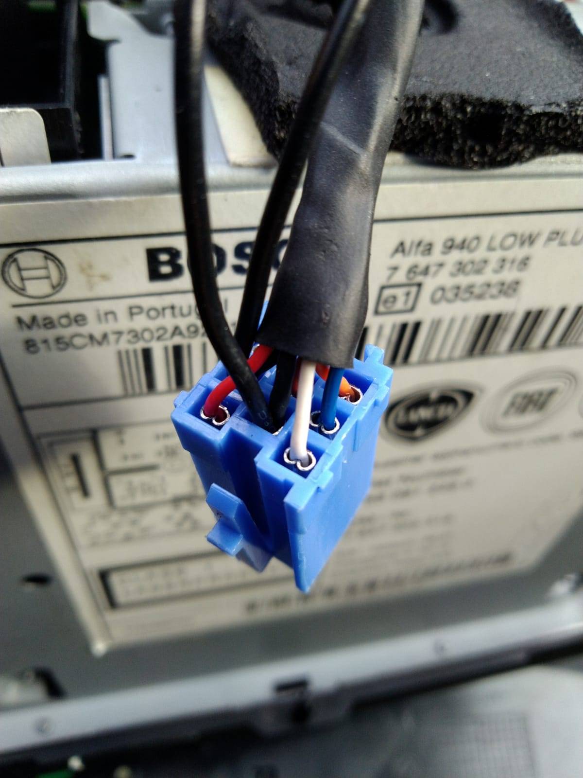

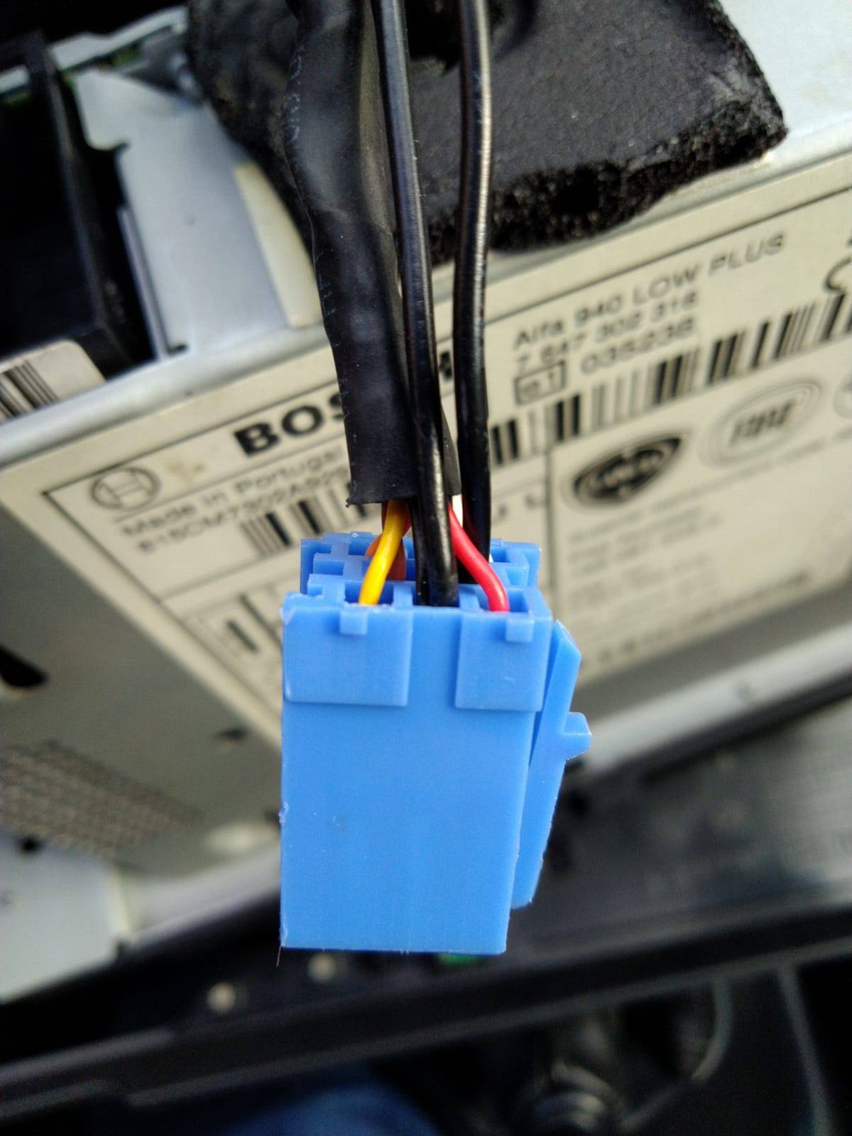

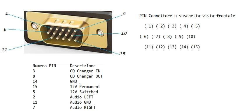

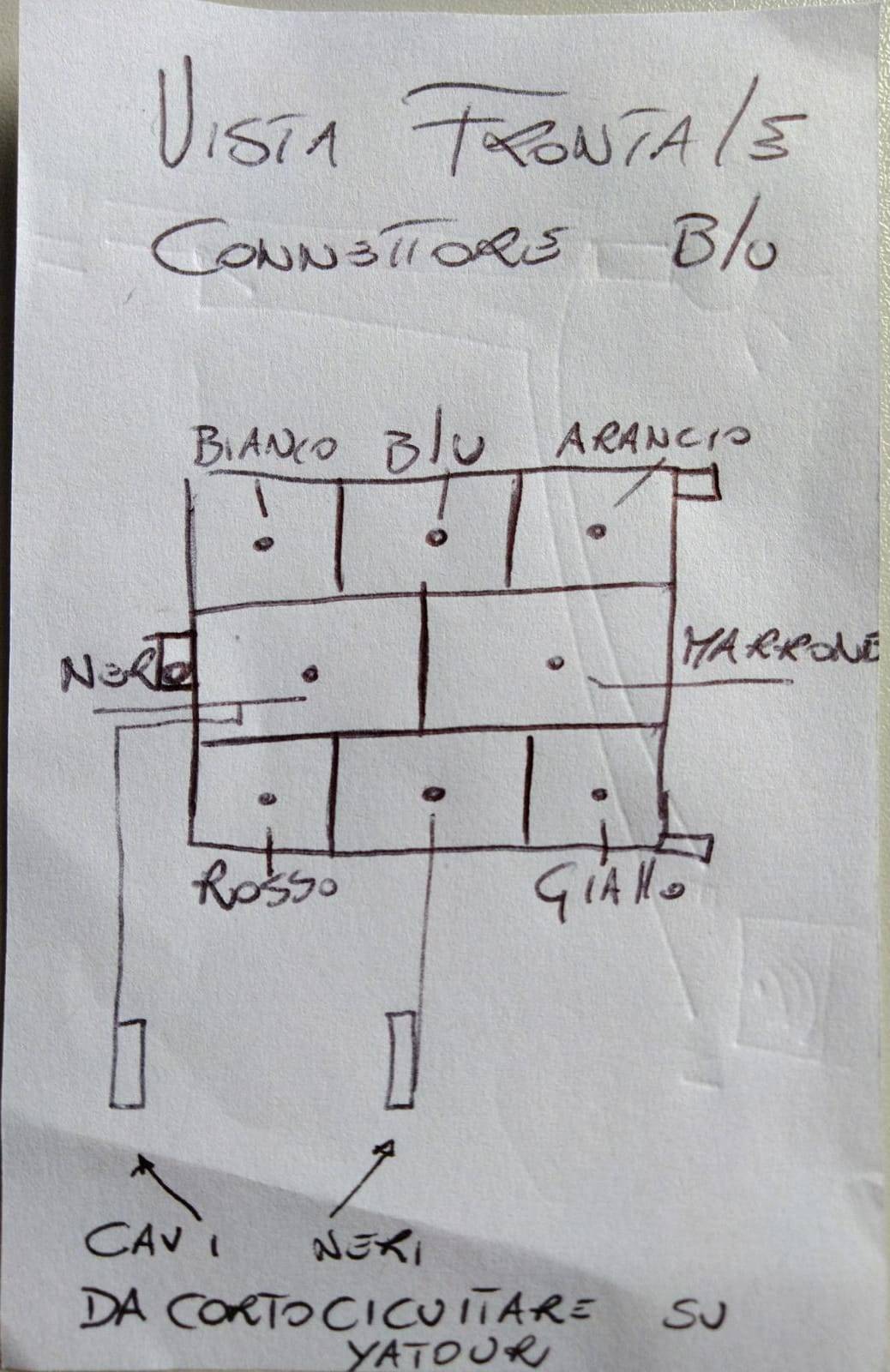

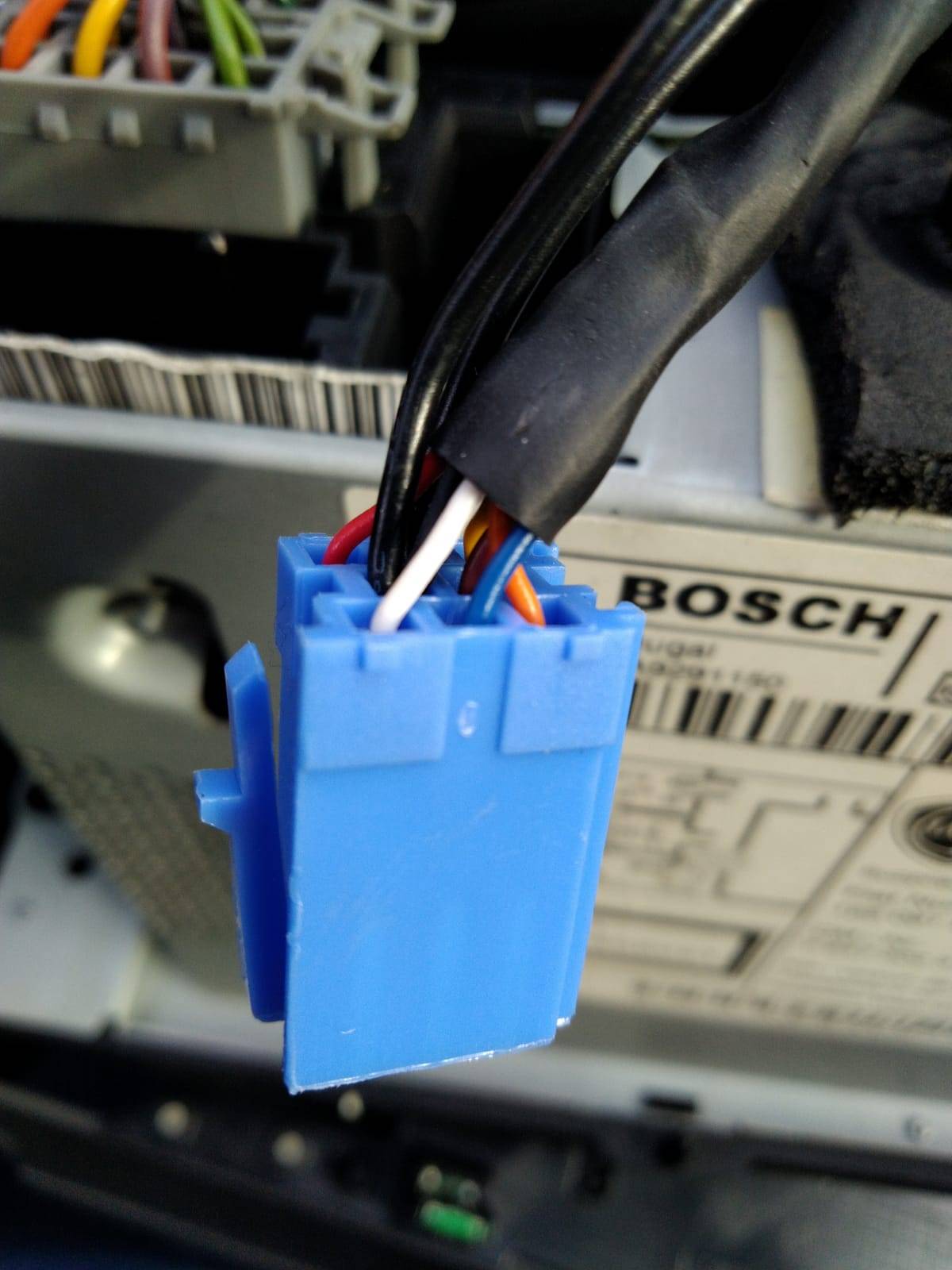

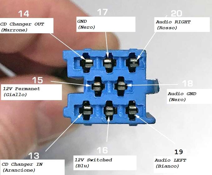

Ciao a tutti ... io invece ho un problema simile però con un “azzardo” più grande. Sto provando a convertire un interfaccia YATOUR YT-M06 per Renault (comprata usata) con connettore finale MINI ISO 8PIN blu, per un utilizzo su di un ALFA 147. La scatoletta (l’interfaccia) dovrebbe essere uguale ma il cavo cambia, ossia nella disposizione dei PIN sul connettore MINI ISO 8PIN blu che si collega all’autoradio. La mia ALFA 147 del 2007 ha un autoradio originale Alfa 947 MP3 (blaupunkt) con software 12.03, quella che sul frontale non ha il tasto “SRC” ma “CD”. Collegato il tutto l’autoradio non riesce a commutare nella modalità “CHANGER” e quindi al momento la mia interfaccia YATOUR non riesco proprio ad utilizzarla. Visto che in questo argomento di conversazione si parlava anche di PIN, di seguito ho messo la posizioni dei PIN che ho dedotto, sul connettore YATOUR YT-M06, sul connettore MINI ISO 8PIN blu e con l’immagine anche dell’etichetta stampata sulla mia autoradio con il significato dei vari PIN. Ammesso che i colori dei cavi siano gli stessi di quelli messi nella discussione da “QUARS”, nel mio cavo ci sarebbero due colori invertiti, ma guardando il significato dei PIN in questione mi sembra un po’ improbabile. Il PIN 12V Permanent dovrebbe andare in CD Changer OUT e viceversa.
Qualcuno mi può dare una mano? Magari ho sbagliato qualcosa e per questo motivo la modalità “CHANGER” non si attiva sulla mia autoradio, anche premendo più volte, come da manuale, il tasto dedicato “CD”.
Chiaramente gli schemi dei PIN che ho messo prendeteli con le “pinze”, non vorrei mai ci fosse qualche errore.
