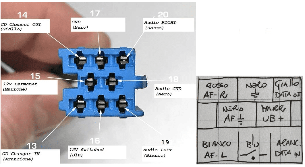

Ripensandoci ancora, se invece ho sbagliato io a guardare l'autoradio per Renault che non era corretta (il modello e relativi PIN), allora magari il filo giallo è semplicemente DATA-OUT e quello marrone 12V ... e quindi tornerebbe tutto!
Visto che ero molto curioso, Ieri sera anche se era tardi ho fatto la prova. Invertiti i due PIN sul cavo e collegato il tutto l'autoradio. Nulla da fare, anche con questo ulteriore intervento l'autoradio (Alfa 947 MP3 - Blaupunkt) non passa nella modalità "Changer" e quindi l'interfaccia e come se non esistesse. OK, effettivamente le cause dell'anomalia potrebbero essere molte, ossia: (1) L'autoradio ha un blocco messo da Blaupunkt e in modalità "Changer" non va. (2) L'interfaccia o il cavo ha qualche guasto, dopo tutto è materiale usato. (3) Forse il "cambio" da Yatour per Renault a Yatour per Alfa Romeo non è possibile, magari c'è di mezzo anche un firmware interno all'interfaccia. (4) Magari la pendrive da 16GB che ho inserito nell'interfaccia ha qualche problema e innesca tutta l'anomali. Per quanto riguarda la chiavetta USB ne dovrei forse trovare un altra con led, in modo da vedere se l'interfaccia almeno si accende e passa corrente.

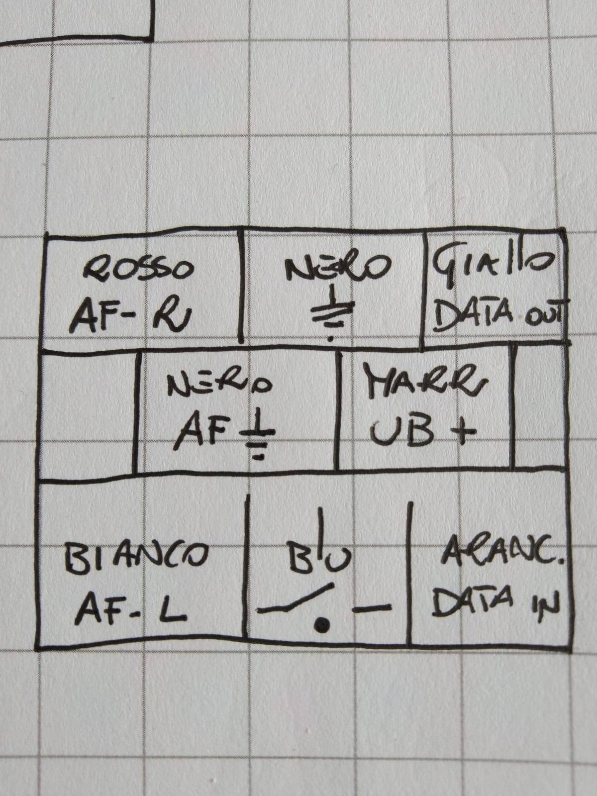

Nel dubbio, ti allego la corrispondenza dei colori con relativi pin autoradio, non vorrei che nel confrontare le foto avessi fatto confusione. Io stesso a riguardarle, ho dei dubbi, ora ci ho ragionato su, e credo dia vere abbinato pin e colori in modo corretto. Lo era anche prima, ma ora ho indicato anche i Pin impegnati direttamente sull'autoradio.

Ti faccio altresì notare, che i due neri, volendo, come dicevo prima, si possono/devono cortocircuitare tramite apposito ponticello già presente nel cablaggio Yatour (non ho ancora capito il perchè si/perchè no).

Si, dopo l'inversione dei PIN di ieri sera ora lo schema del connettore è come il tuo. Il nuovo che mi hai inviato è visto dai fili mentre il mio frontalmente dalla testa dei vari PIN.
